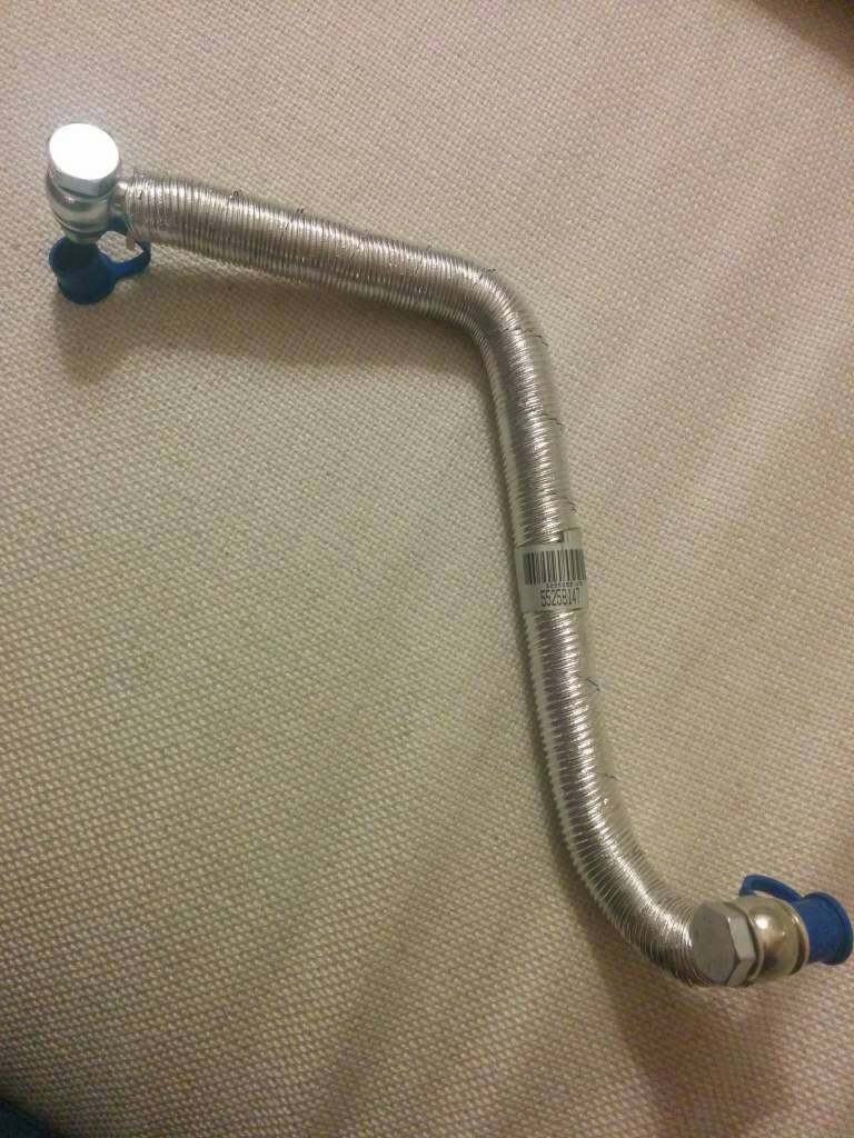

L olio che arriva li è già filtrato dal filtro olio . Quella è una chicca in più ....secondo me messa perché con la prima serie davano troppi km a livello di manutenzione 35k se non erro l avevano messo per evitare dello sporco.. ma non è un motore da 35000km con lo stesso olio . E un motore da Max 15000km . In ogni caso ci ho dato 60000km senza . E quando ho rotto la turbina ho controllato l alberino ed è perfetto . Nessun segno di grippaggio o altro . Basta fare la corretta manutenzione
