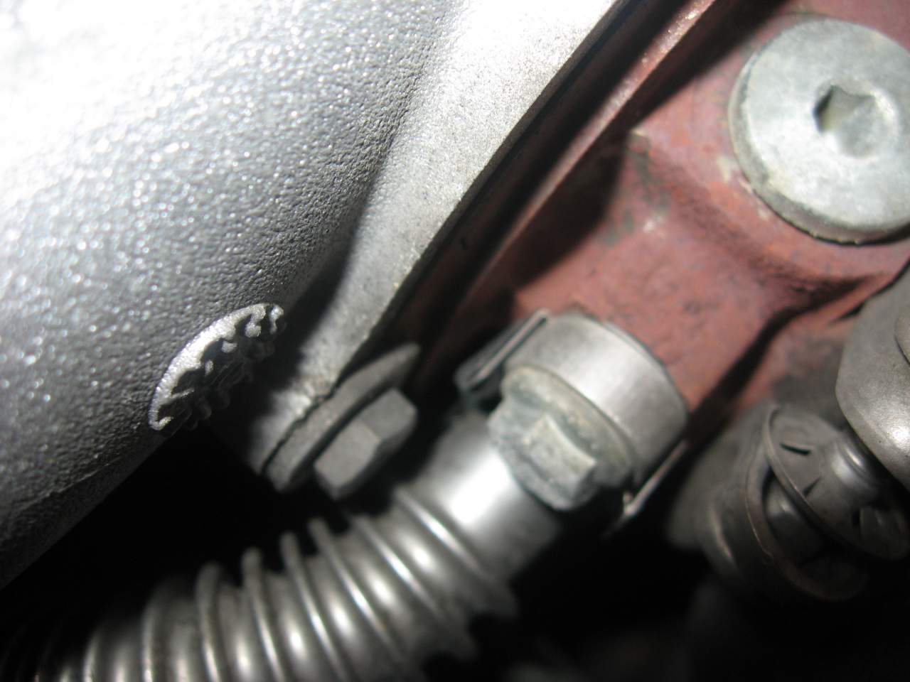

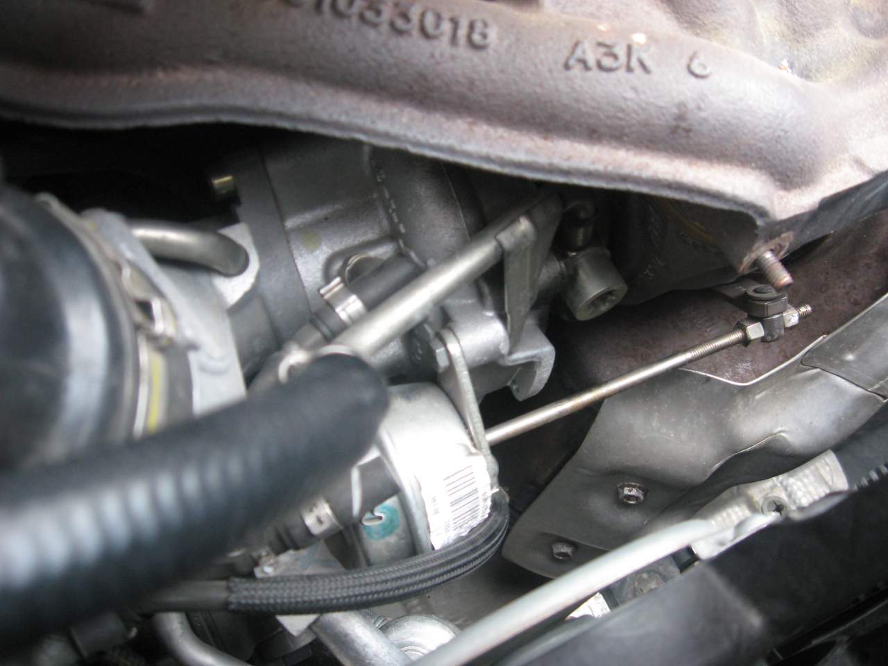

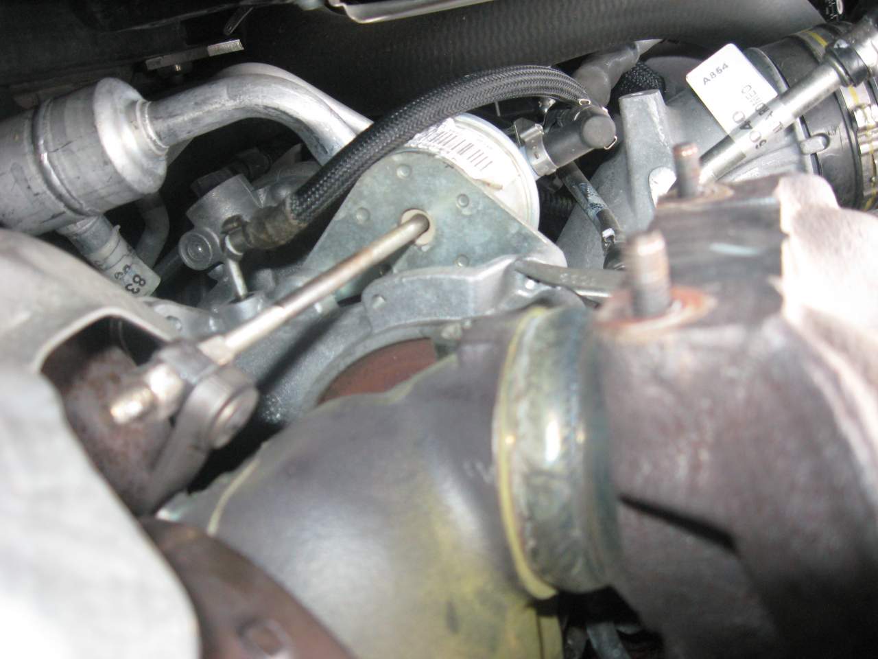

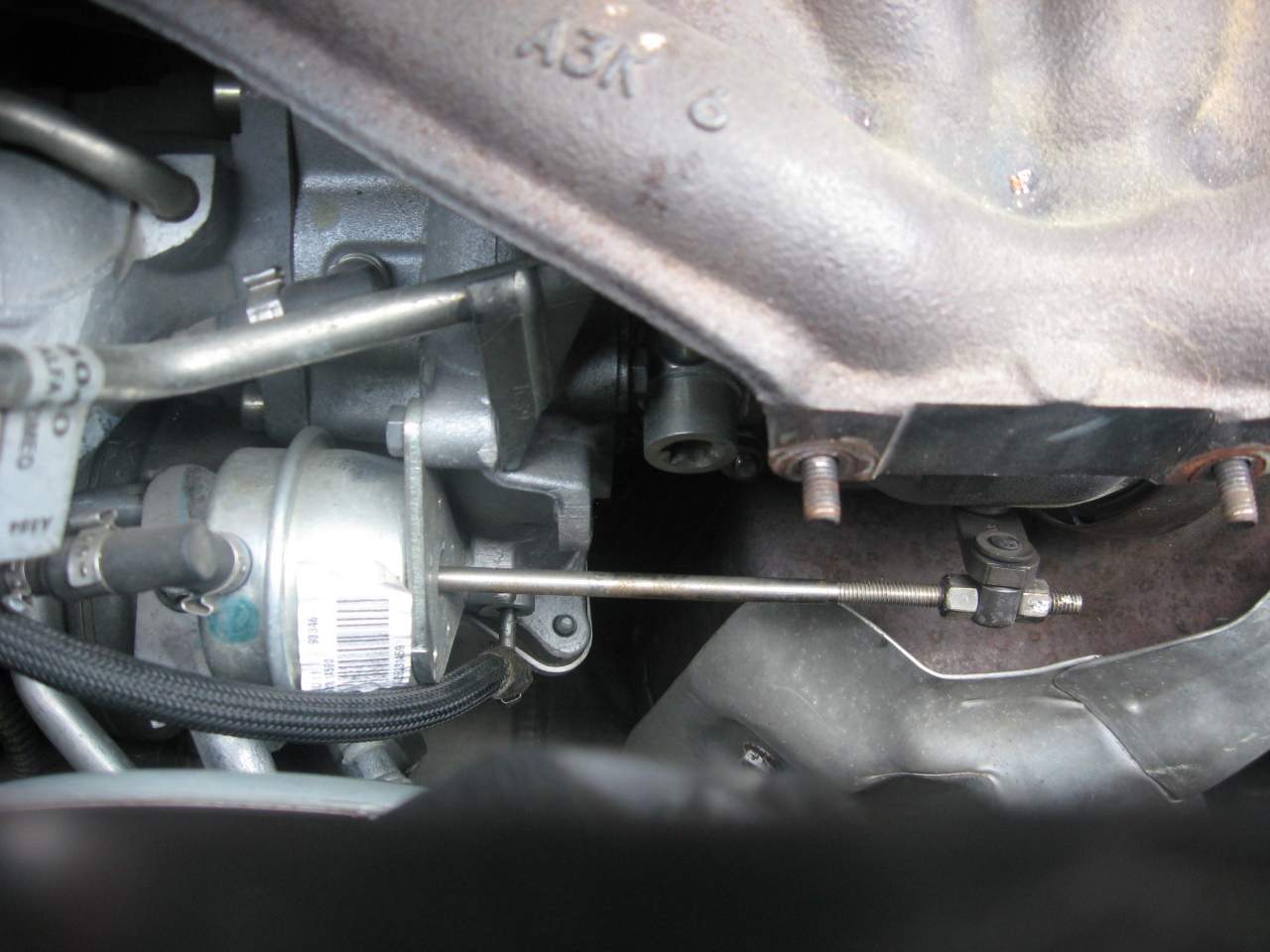

ho smontato il paracalore ma purtroppo il marchio è dietro ,ho fatto delle foto a mamma chioccia :) magari un utente più esperto può dare dei chiarimenti IMG_1289.jpg IMG_1291.jpgIMG_1292.jpgIMG_1293.jpg
Re: Giulietta 1750 TBi QV - Turbo danneggiato dopo 60'000 km
Il marchio sulla targhetta è k swisse o qualcosa del genere comunque sono sicuro non è garret. A proposito scusate l OT ma qualcuno di voi ha l elearn con la motorizzazione 1750 tbi?
