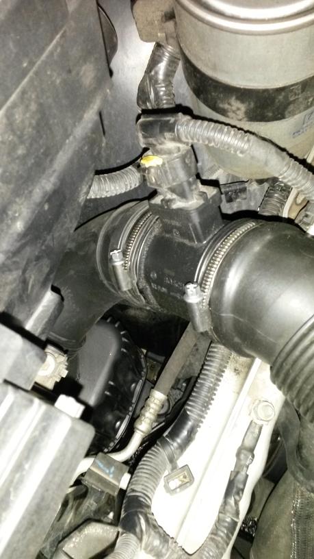

Allego foto con l'ultimo lavoro fatto (condotto e fascette).
Reactions: kormrider
Controlla anche la fascetta del recupero vapori e sulla turbina.... Martedì porto la macchina a fare tagliando e mi sistemano anche a me quella perduta.....Mi hanno fatto vedere che il tubo dalla turbina viene via senza nemmeno allargare la fascetta...
Grazie della risposta. Se hai un minimo di tempo, riusciresti a fare una foto delle fascette da controllare?
