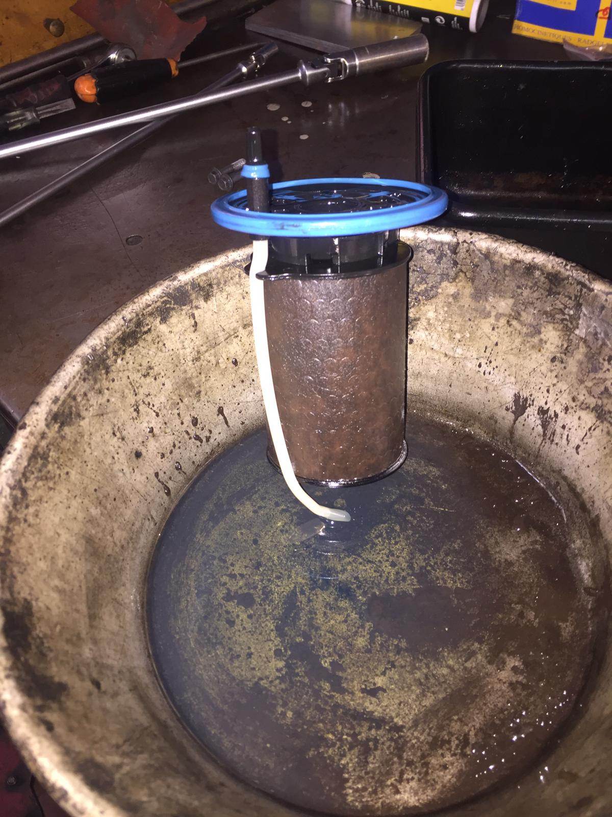

Sulla mia 1.6 nuova con neanche 40 000km stava già conciato così e ho sempre rifornito con gasolio più raffinato. Quello definito "premium"
Ora, non oso immaginare come stia conciato un filtro del gasolio su una Giulietta con 180 000km e sa solo il signore se lhanno davvero sostituito.

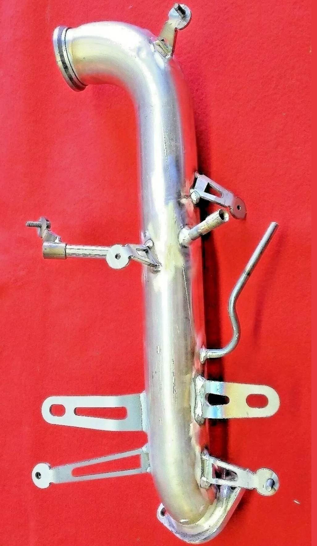

Si l'auto ha 165k km... ma praticamente eliminano il dpf da computer e anche meccanicamente sostituendo il dpf con questo "tubo"?
Visualizza allegato 201166
Esattamente. Quel tubo lì si chiama in gergo tecnico "down-pipe" è indispensabile per la modifica. A mio avviso il motore ne giova in prestazioni e la turbina viene maggiormente salvaguardata
