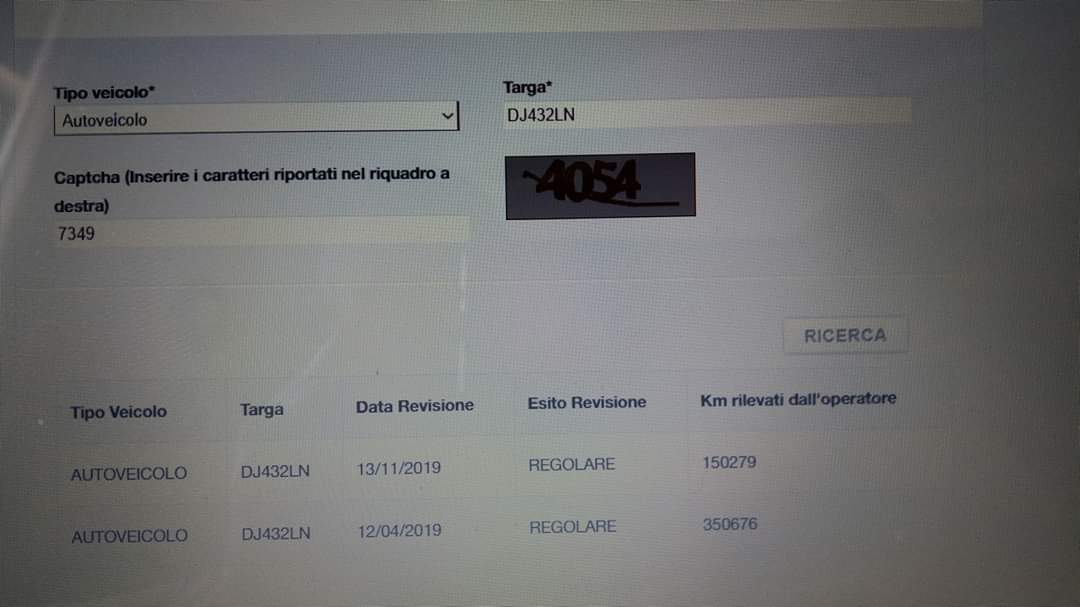

ci sarebbe da capire da quale mezzo provieni per farti sembrare lento un 2.0 da 175cv
certo i km ci sono, magari anche scalati chi lo sa..

mhhh non è fuori giri 4500 giri? per quanto tempo dovrei farlo?
Poi vengo da una fiat bravo 1.6 mjt 105cv con 270k km...
Nella Giulietta è quasi impossibile che siano scalati i km...
