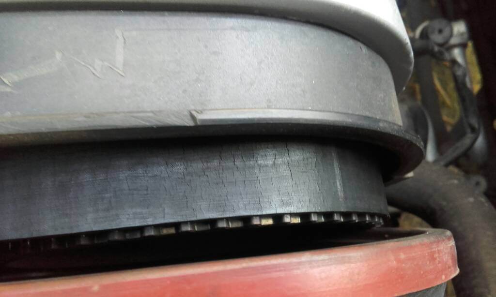

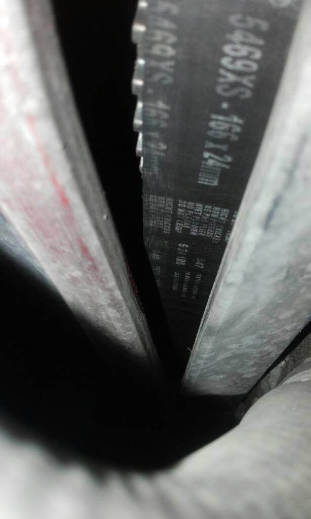

cinghie screpolate dopo soli 50.000km...
