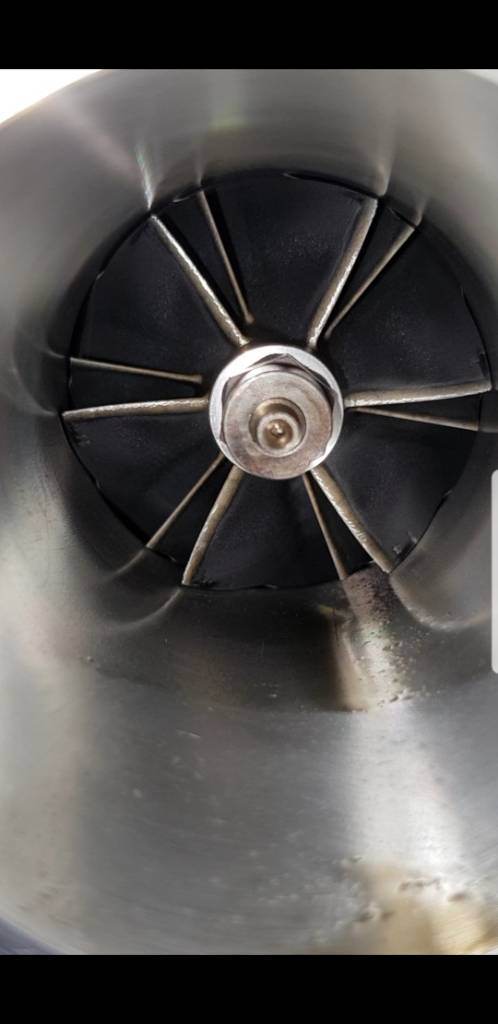

Come controllo la turbina? I tubi sono ok di sicuro. Allego foto turbina parte tredda. Ho mosso l'alberino con le mani. Il "gioco" sembra normale

roba di turba o tutto qll xhe ci sta intorno dai manicotti fino al collettore..
perdita di prestazioni?
Avendola da poco non saprei dire. Ma esiste un modo per capire se il collettore di scarico sfiata? Non é successo a nessuno di averlo piegato su questa motorizzazione?
il collettore non si piega.. potrebbe essersi rotto un prigioniero.. più facile si siano piegate le alette della girante della turbina
