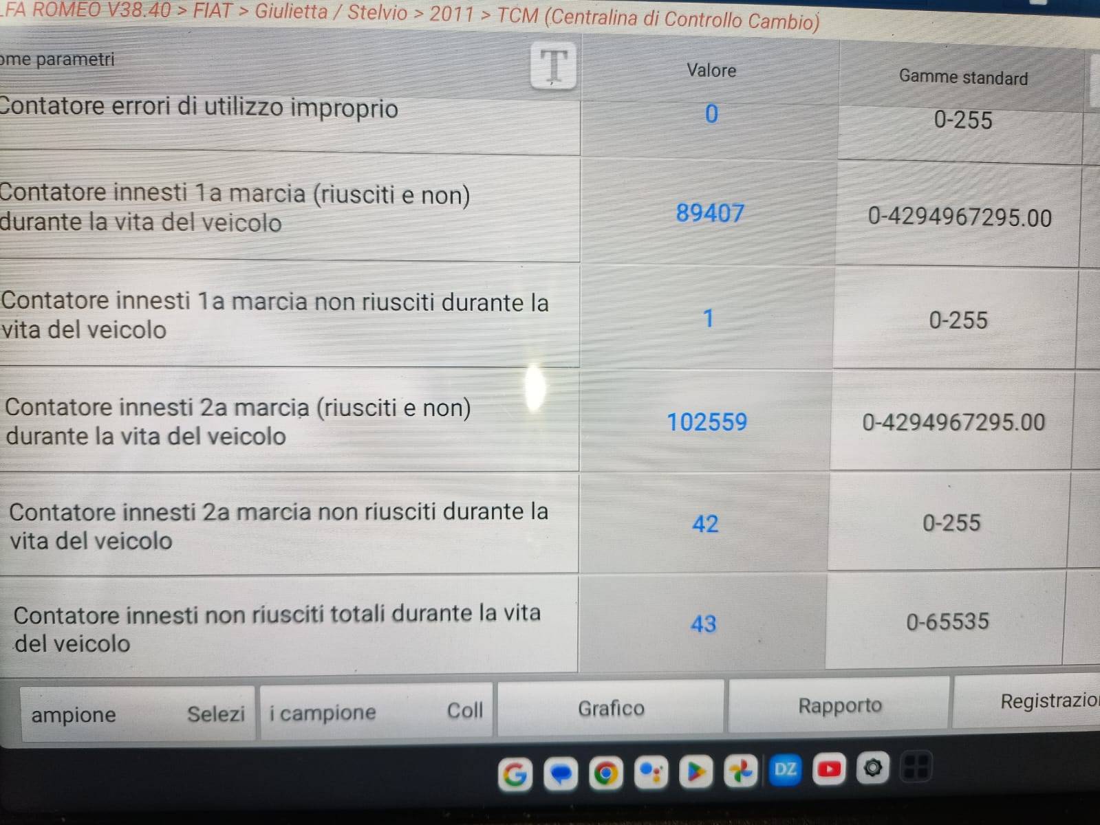

Allego foto
    212.3 KB · Visualizzazioni: 10

Oggi ho fatto la diagnosi al cambio ma non risulta nulla, nessun errore, niente di niente. Se fosse quello il problema non l'avrebbe visto la diagnosi?
