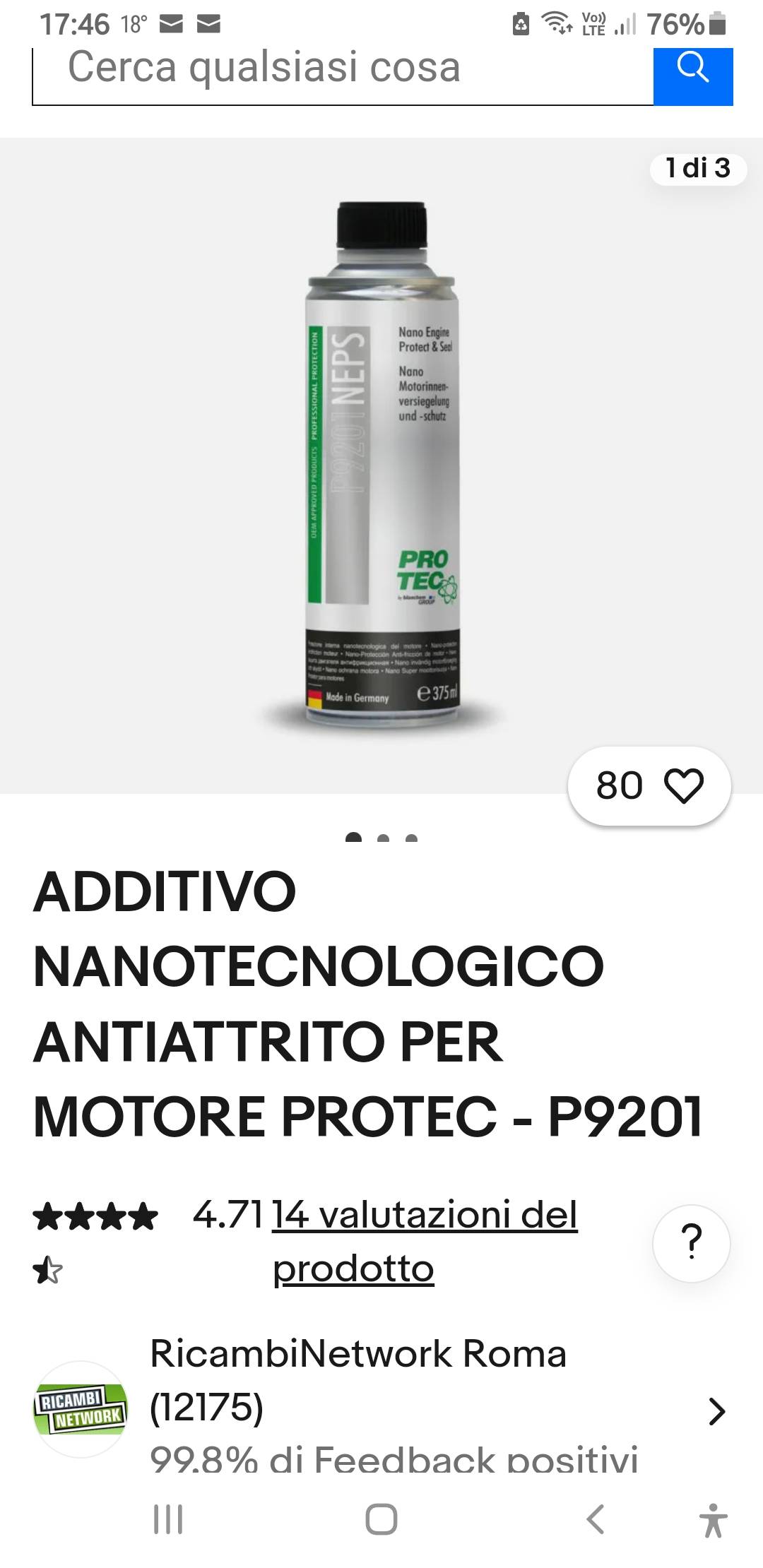

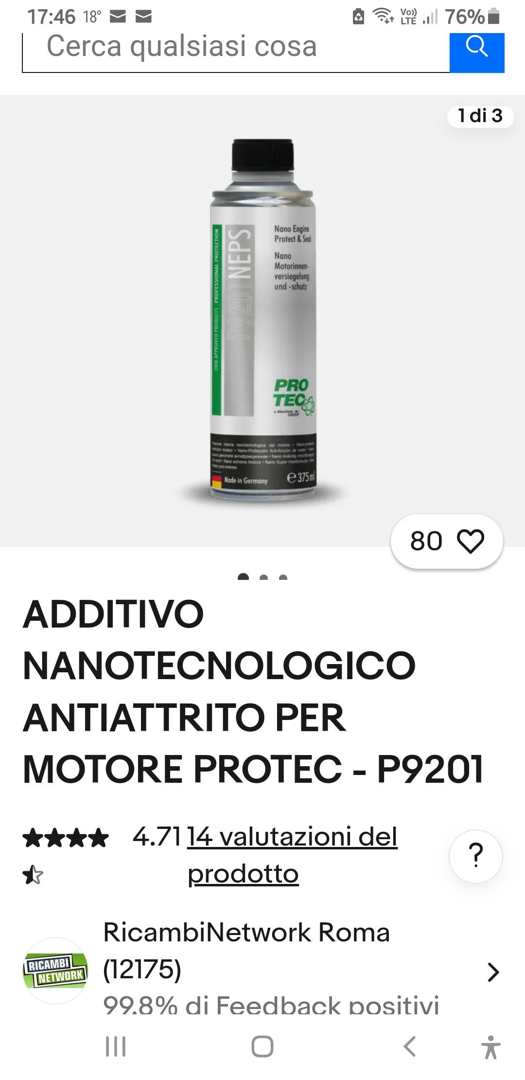

Ciao ragazzi. Mi sono letto tutto il thread per essere preparato per quando (speriamo mai) capiterà al mio MultiAir. Sarebbe interessante capire se l'additivo usato da Pietro effettivamente risolva il problema (quoto il post per comodità)
Per caso qualcuno l'ha usato? Se sì in che modalità?
Non è il classico additivo che si fa girare per 15 minuti col vecchio olio prima di procedere, questo rimane fino al prossimo cambio per cui sono un po' titubante (come da istruzioni di applicazione sulla pagina del sito ufficiale).
Se Pietro (o qualcuno che ha intrapreso vie simili) potrebbe andare fornirci i vari dettagli e/o aggiornamenti sarebbe fantastico :)
