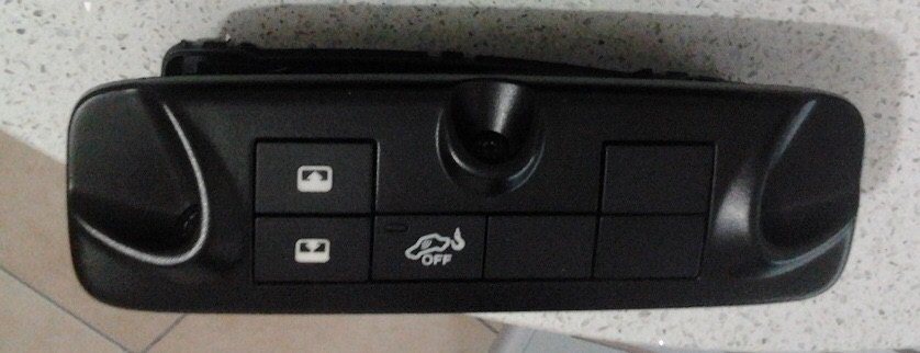

Ma montare in AFTERMARKET l'antifurto originale, quello con il superbloccaggio?
Nessuno ci ha pensato?
È tutto già cablato.
Visualizza allegato 116439
P.S.
Io l'ho fatto, ad esempio.

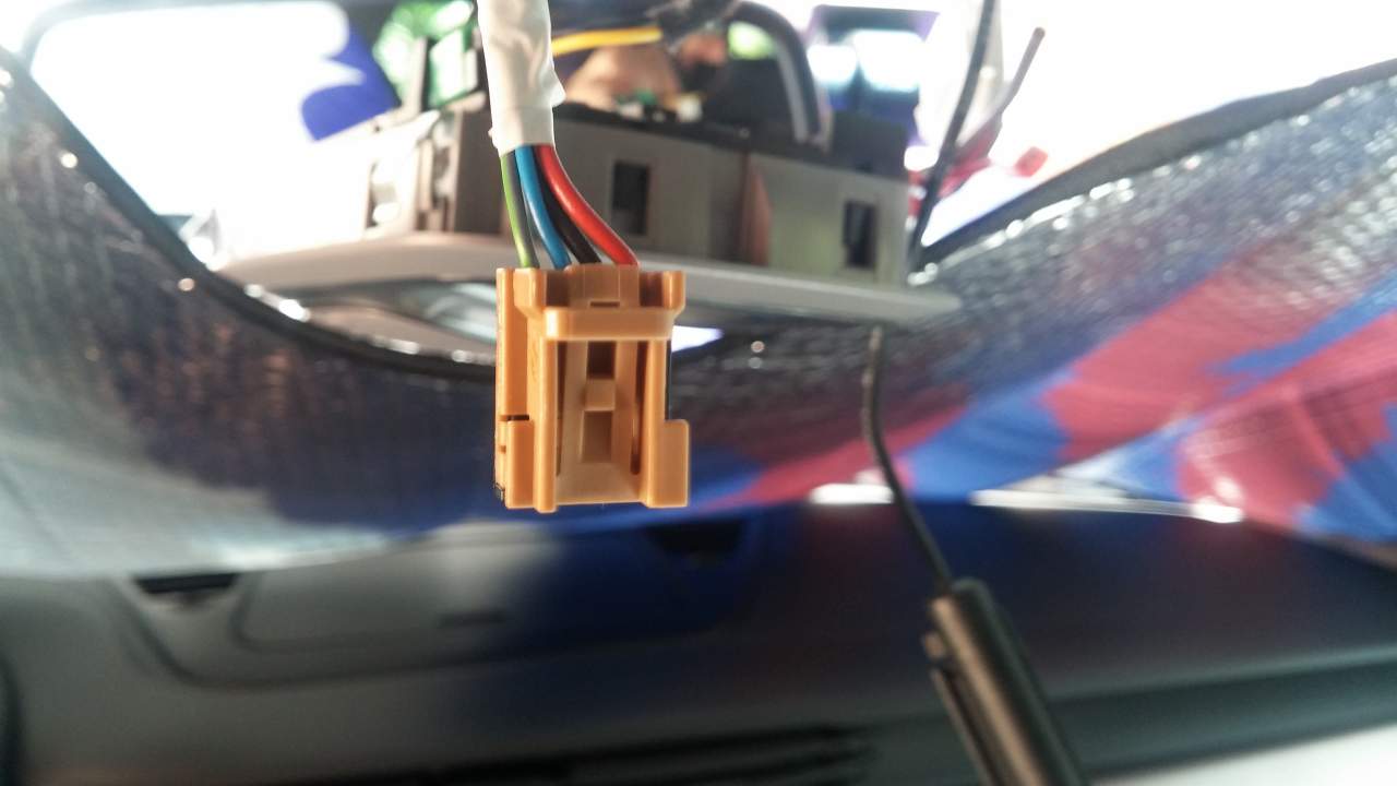

..la plancetta dei sensori di movimento e' collegata ad un connettore marrone (vd. foto all.), qualcuno conosce lo schema dei fili ? mi serve tirare fuori i 12v (non sotto chiave), ad occhio punterei sul rosso e sul nero ma se qualcuno c'e' gia' passato.....
grazie

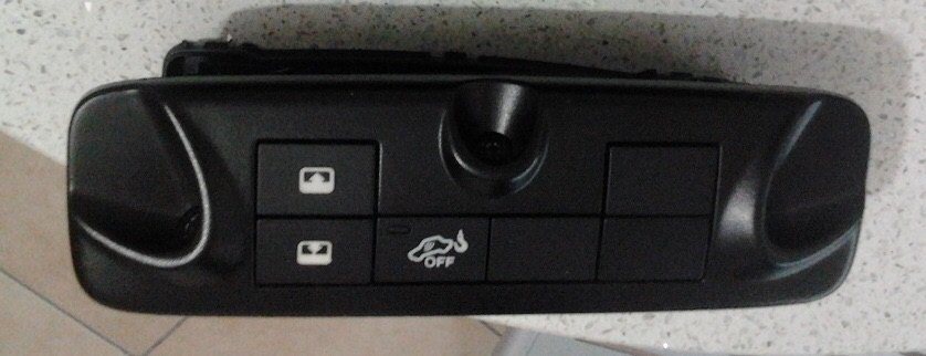

Ciao a tutti, vorrei montare anche io l'aftermarket originale Linea accessori - Metasystem + modulo antisollevamento.
Qualcuno mi può dire le differenze rispetto all'originale? (A parte il Safe Lock e la plancetta dedicata con il tasto disattivazione prot. antisollevamento)?
In caso di intrusione mi viene segnalato dal CDB essendo l'antifurto collegato alla linea CAN oppure no?
Grazie
Grazie
Ciao no il metasystem non e collegato alla rete can il collegamento del pin che dice il manuale del meta fa una sorta di powerline per collegare la sirena alla centralina del meta che va posizionata all'interno dell'auto percui niente info sul display, poi come differenze al livello funzionali per me non ce ne sono.
