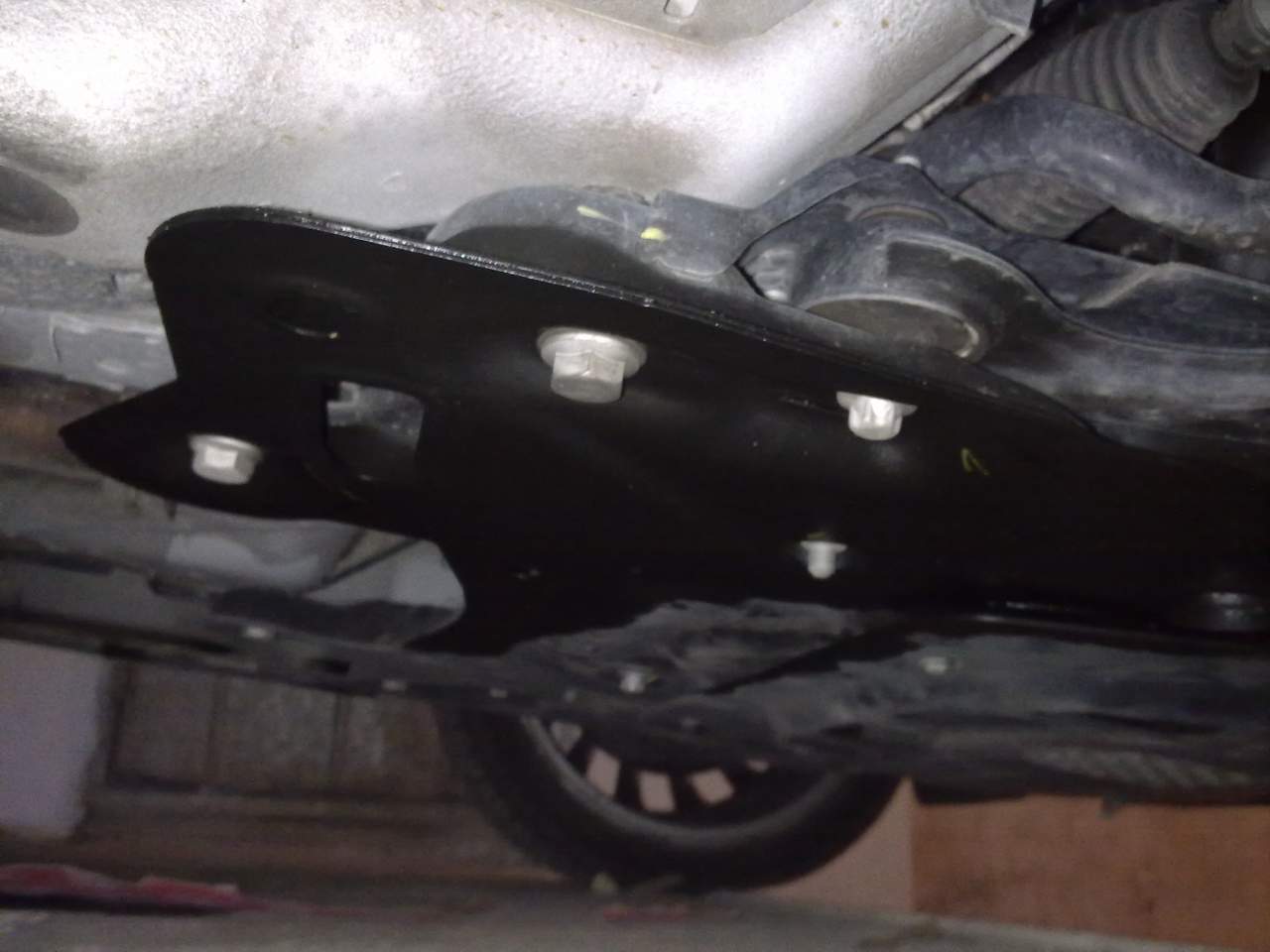

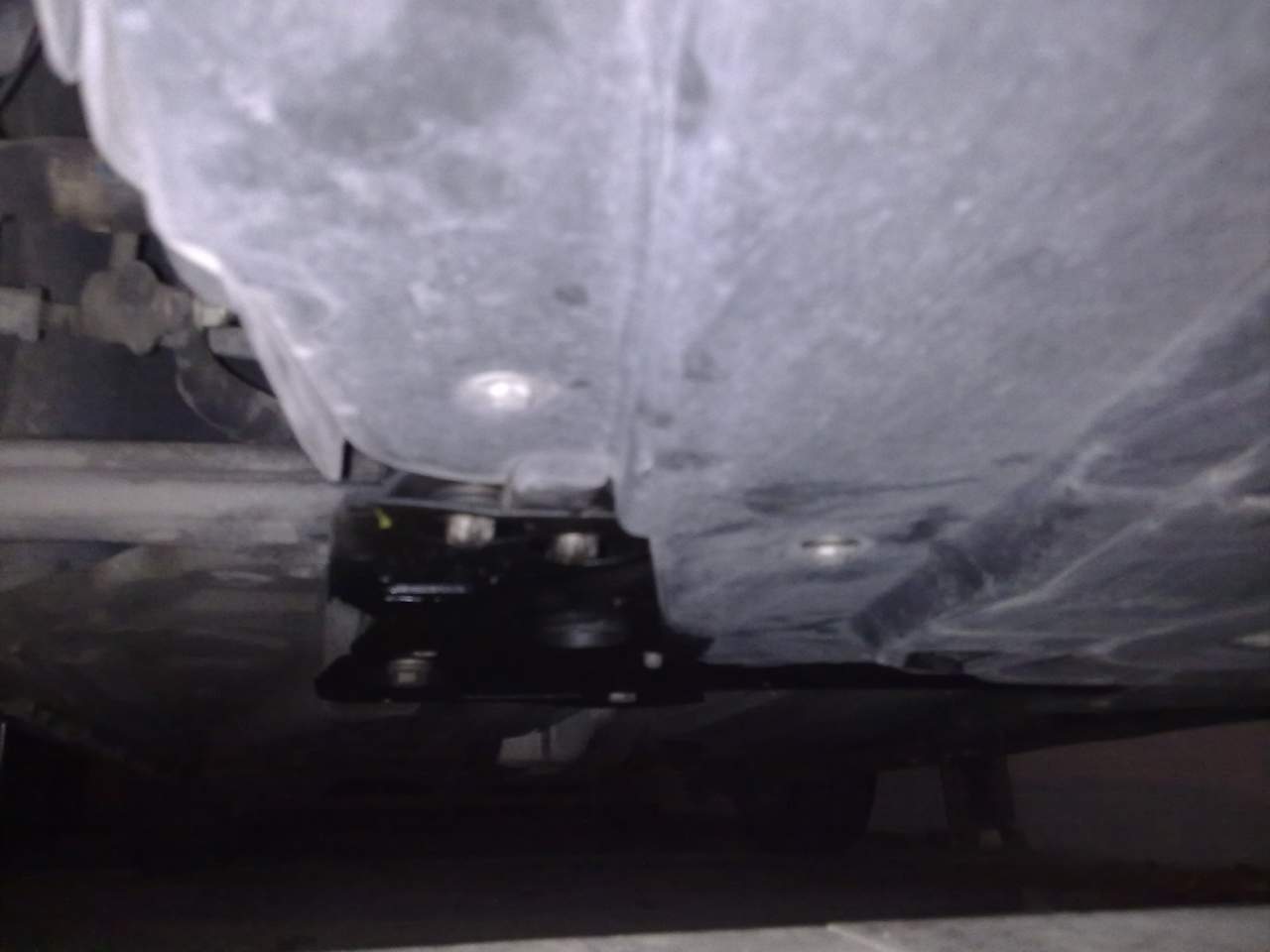

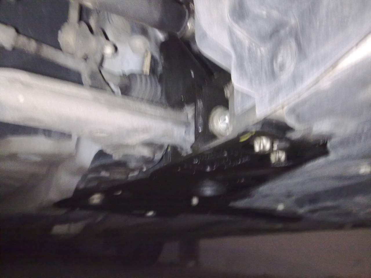

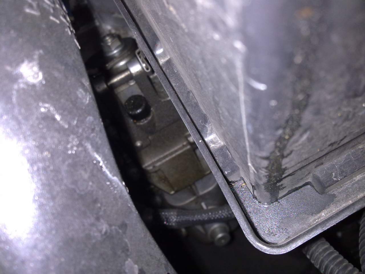

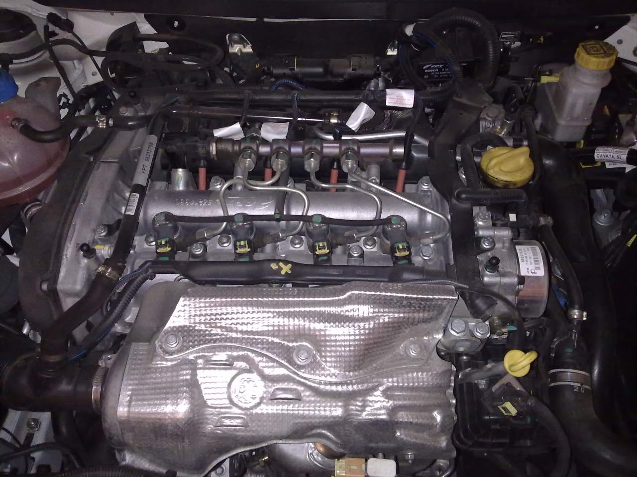

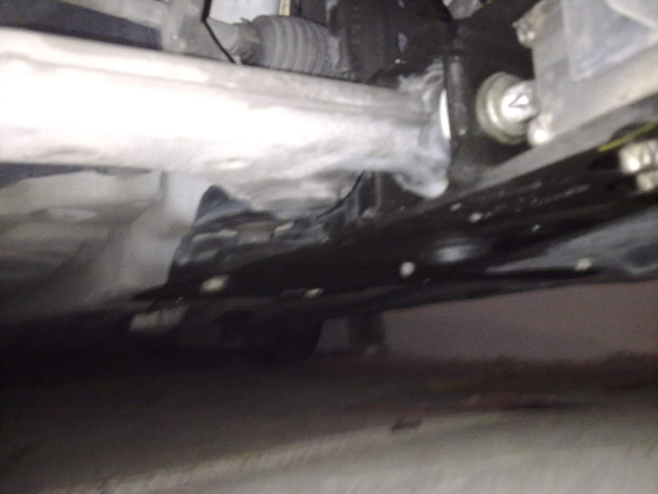

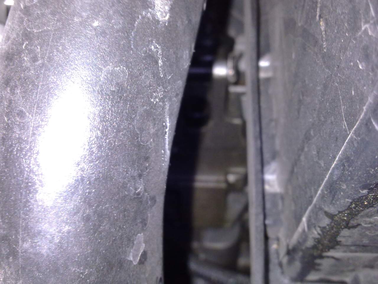

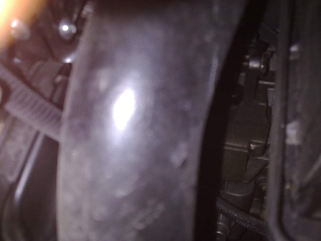

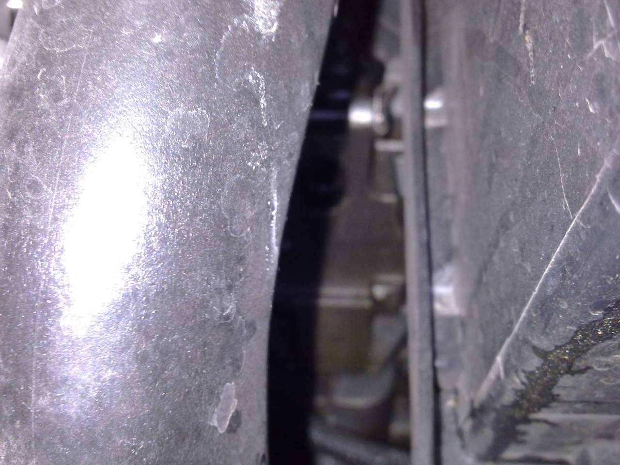

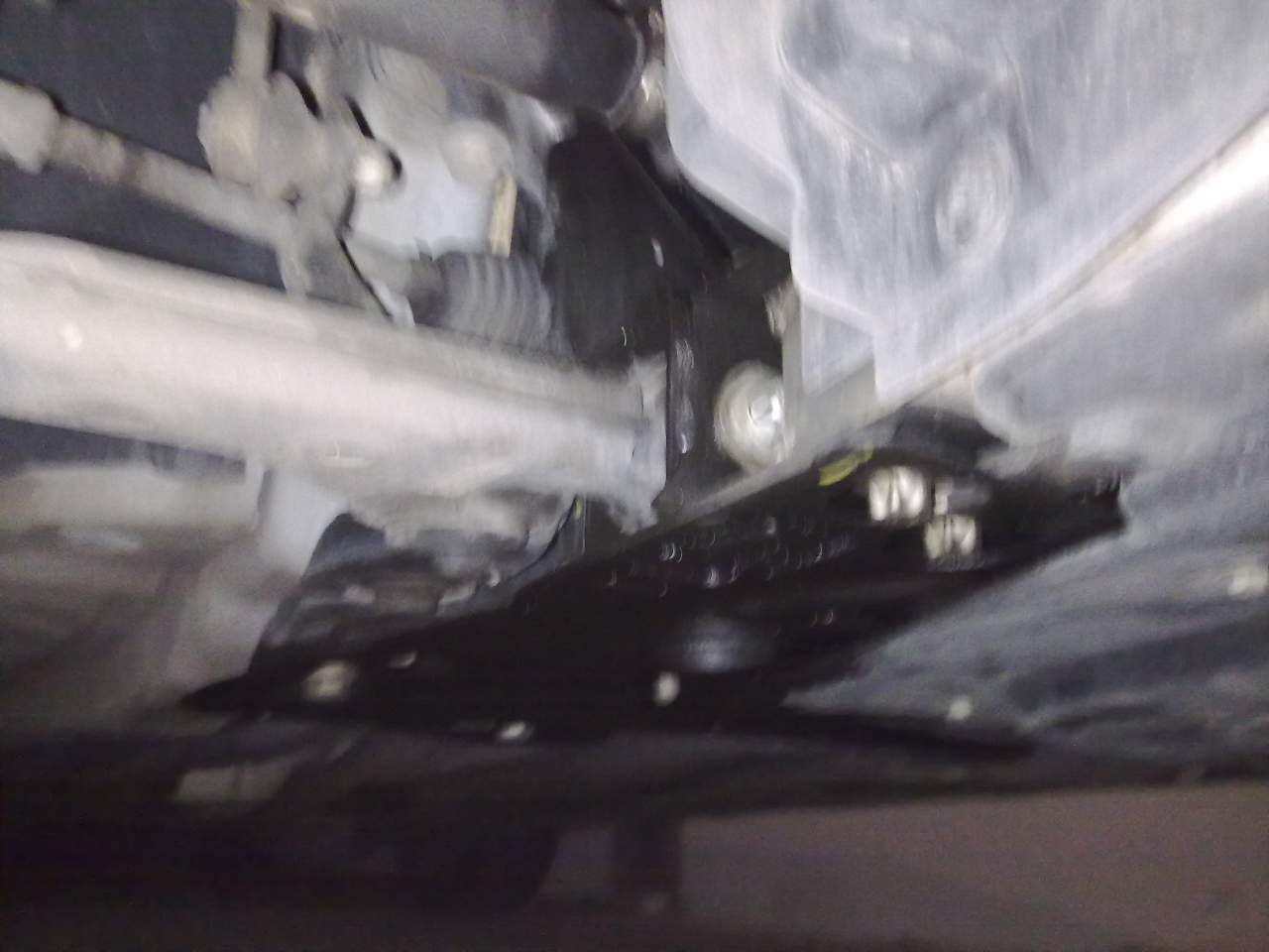

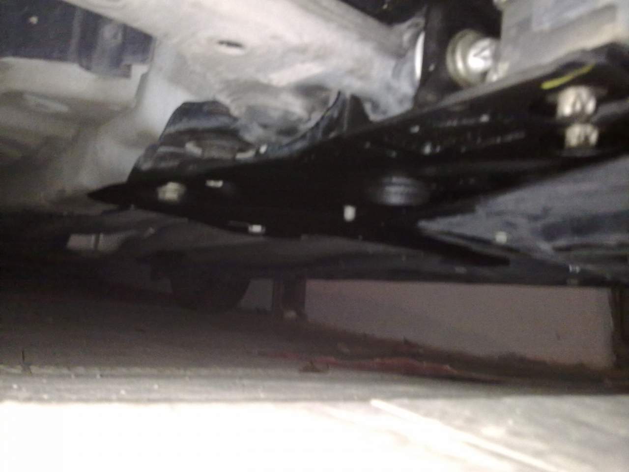

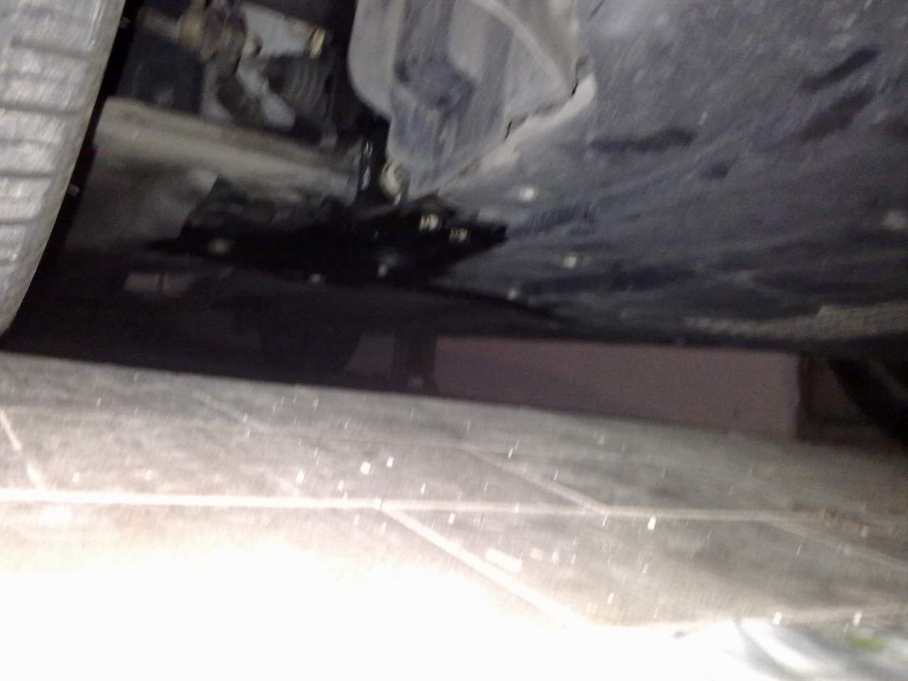

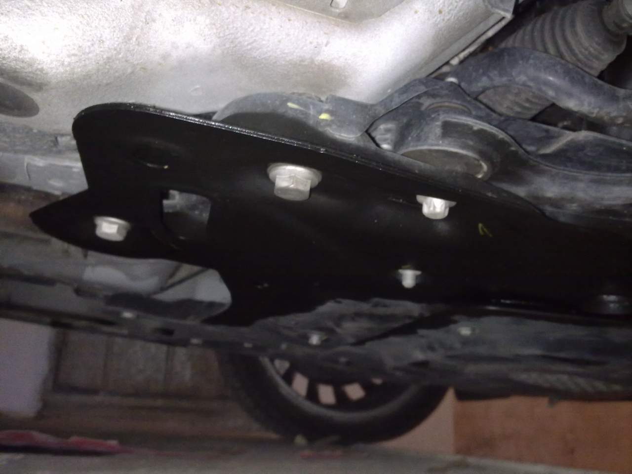

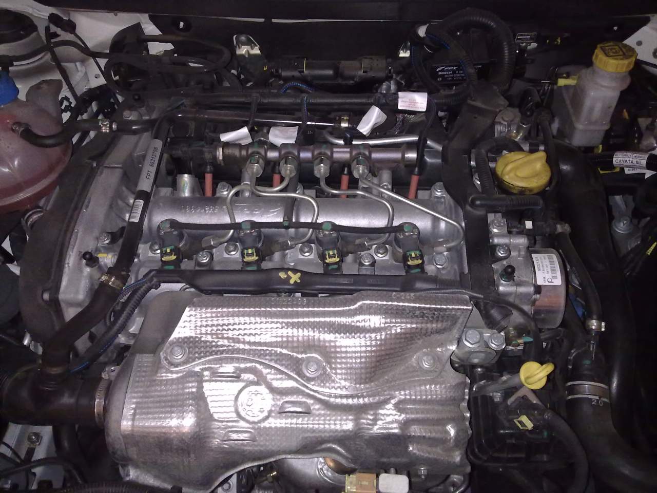

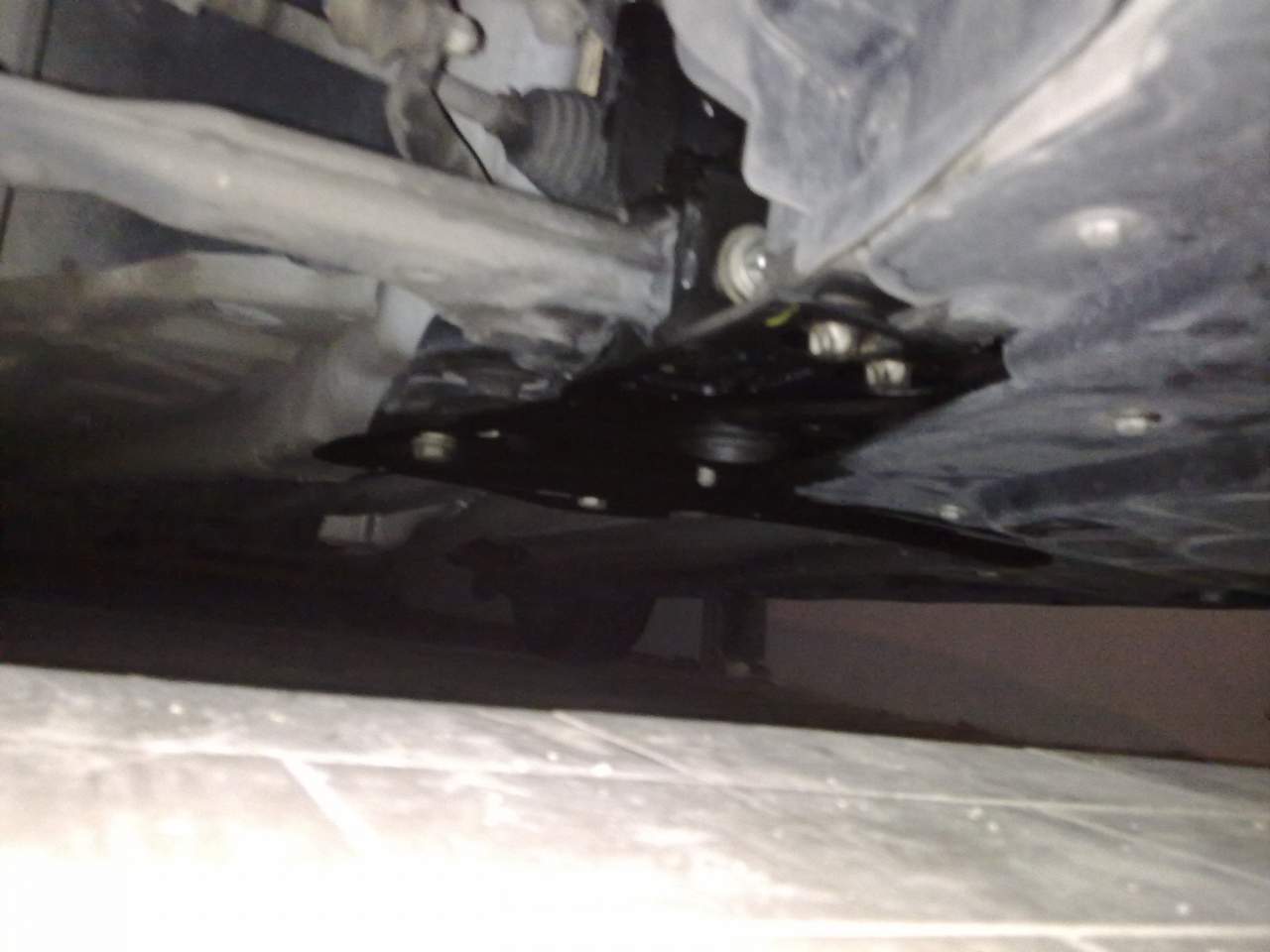

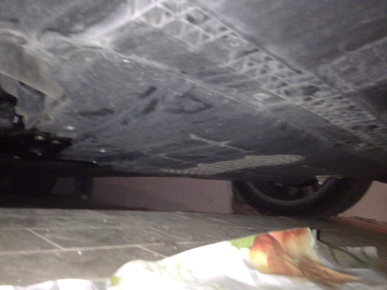

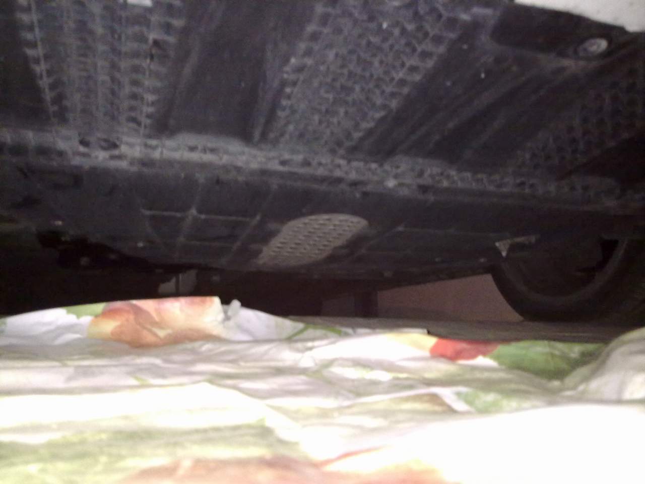

ecco cosa c'è sotto il coperchio del pentolone jtdm-2 ahahahah:Joker:

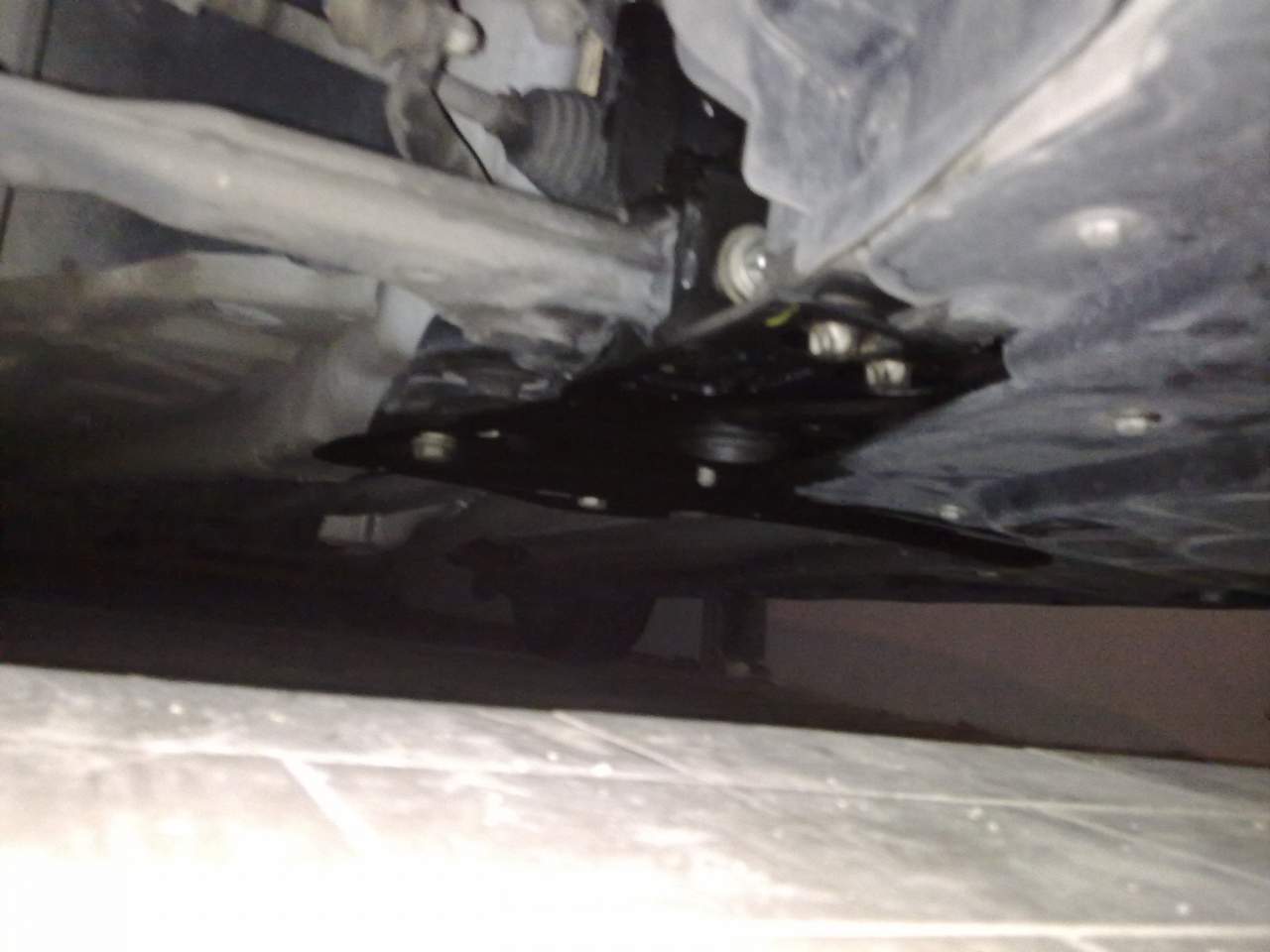

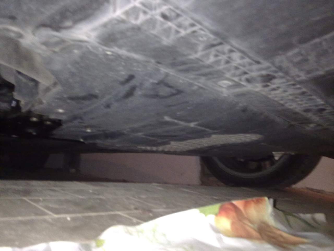

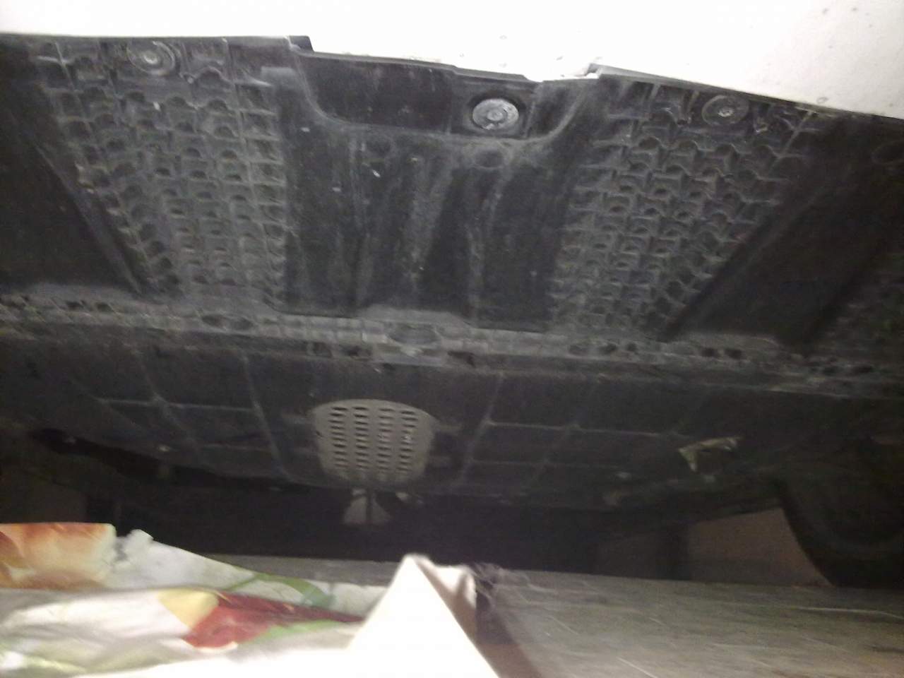

queste sono le coperture sotto il motore quindi come puoi ben capire, non se vede na mazza ;)

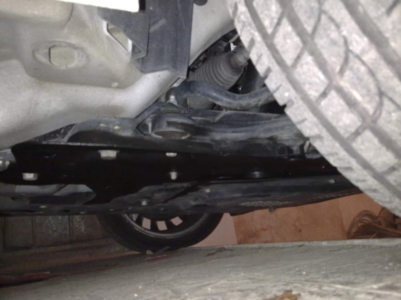

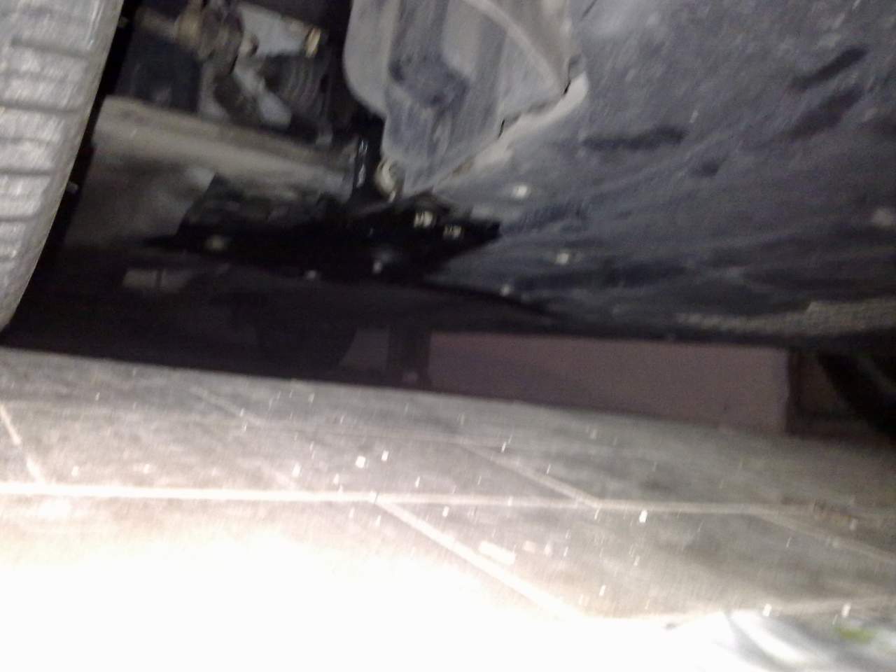

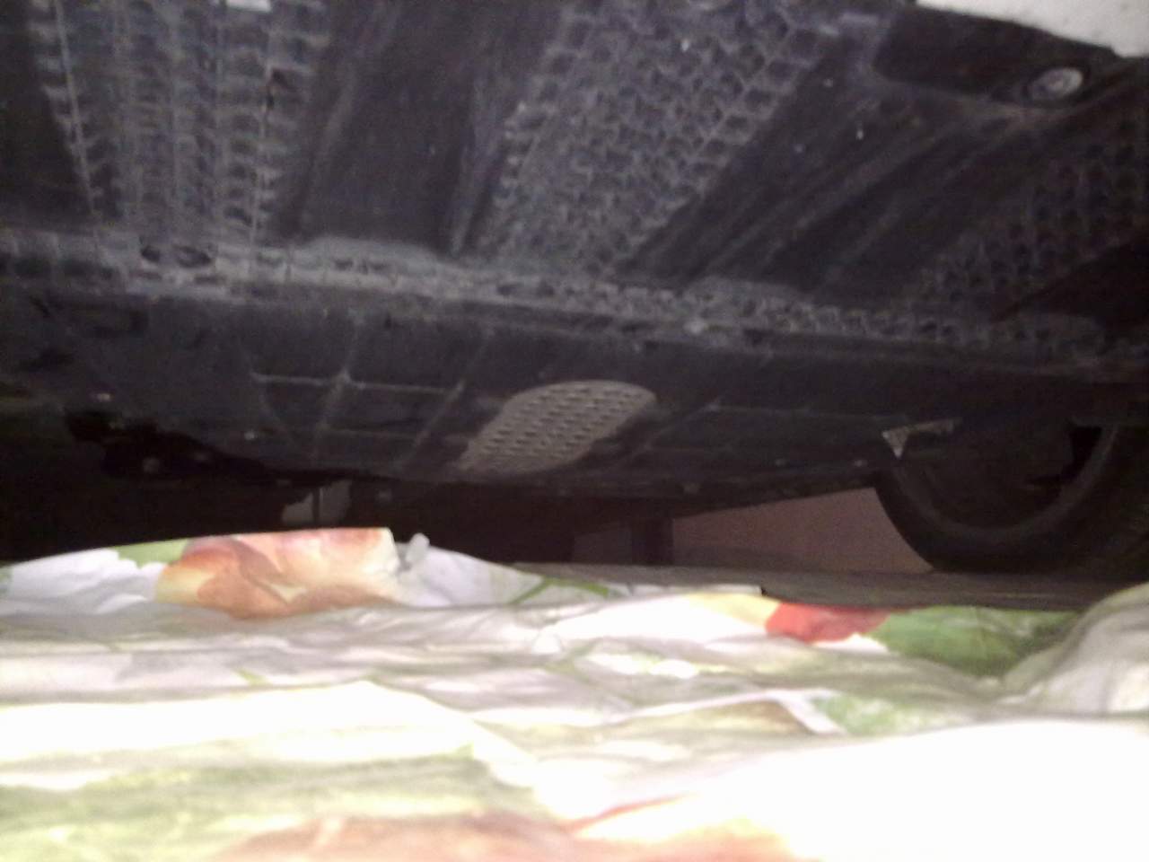

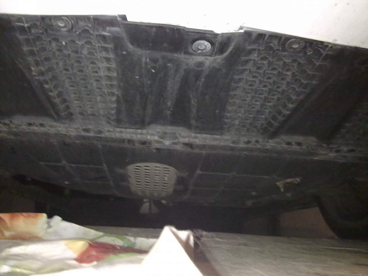

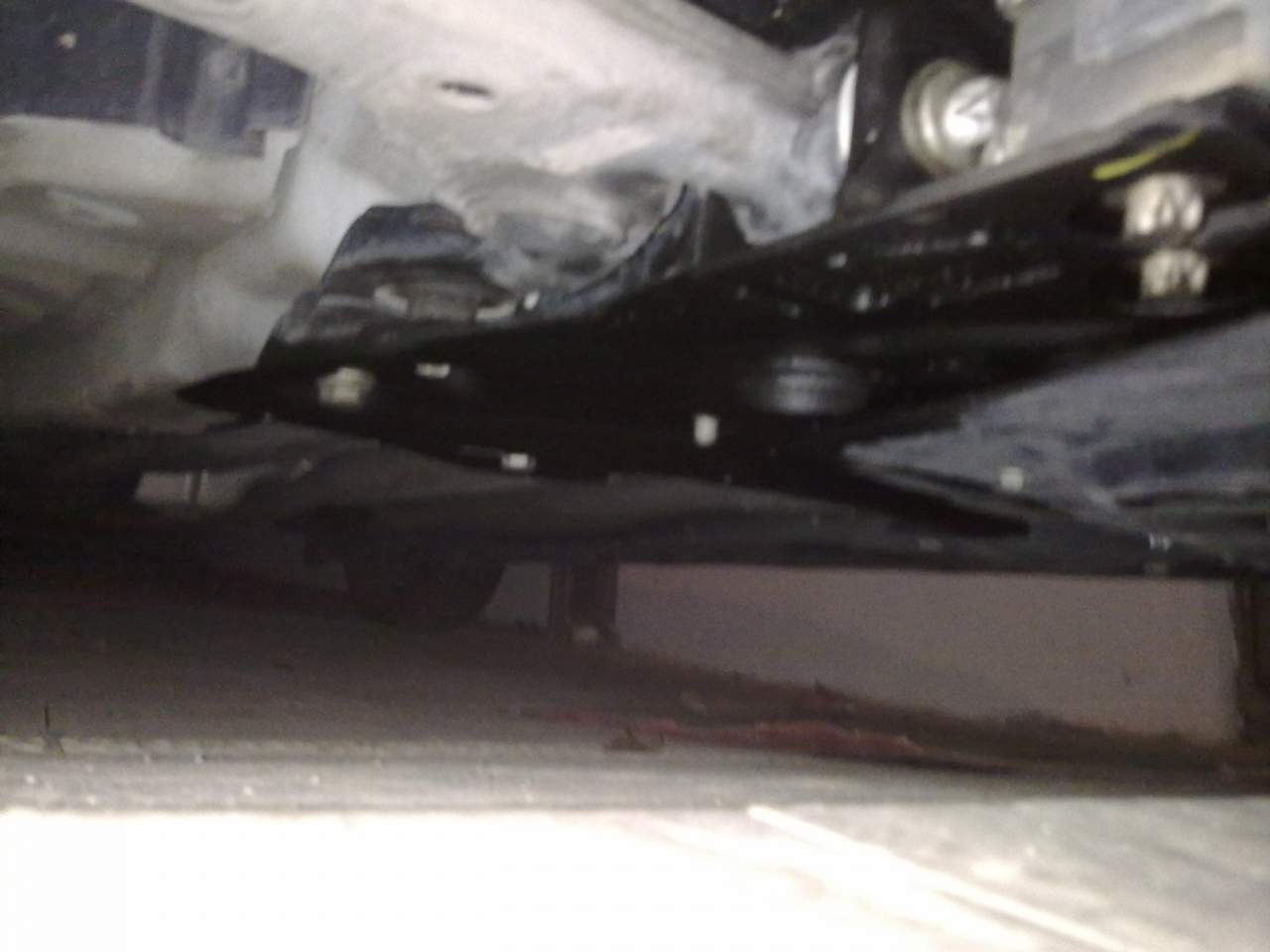

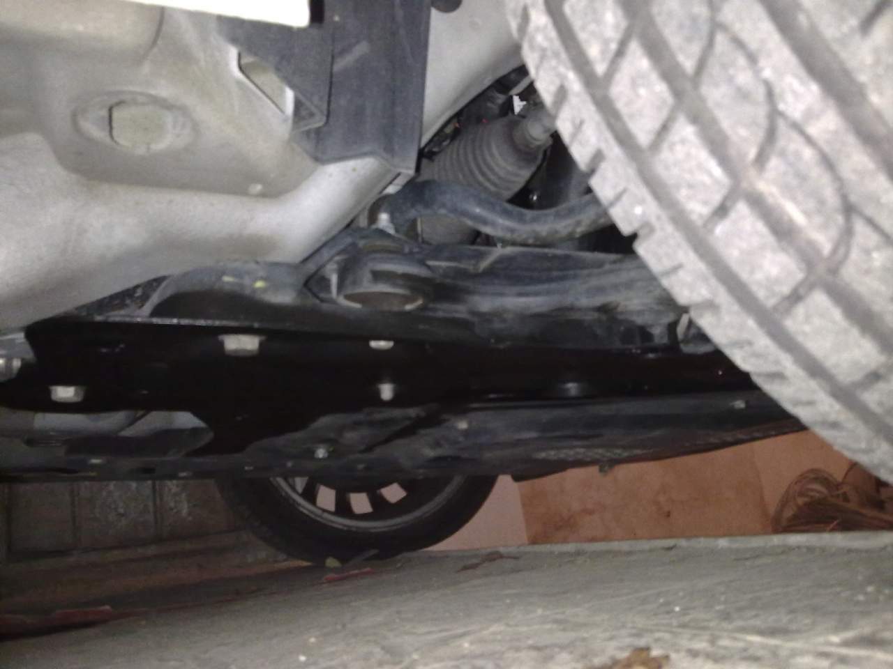

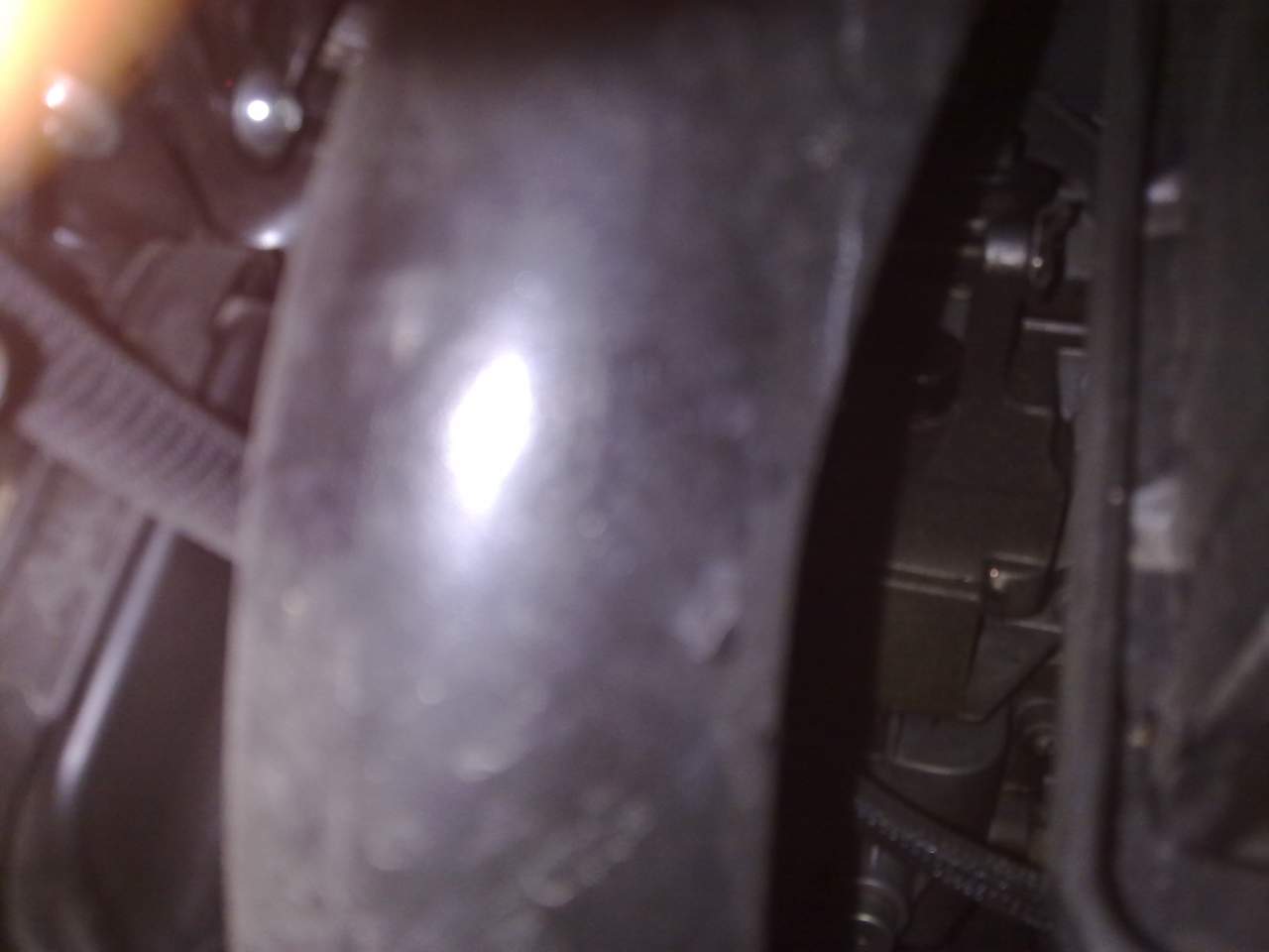

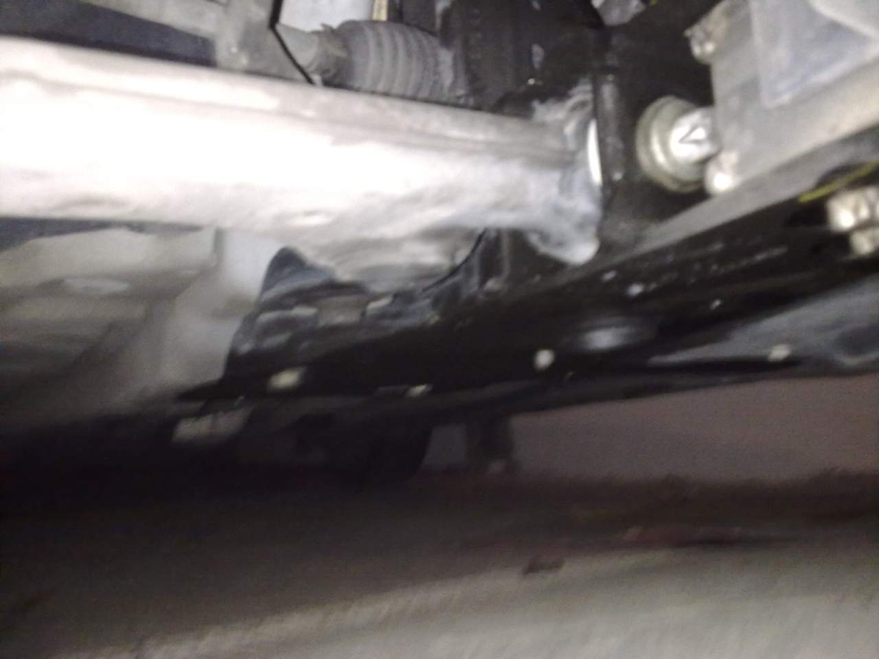

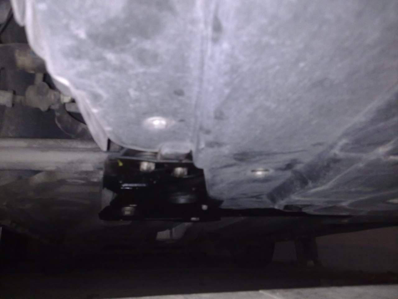

ecco i risultati dell'annaffiamento d'olio :mad:
lato passeggero, proprio dietro la gomma, dove c'è anche il semiasse... tutta quella parte è stata inondata di olio, solo che la lecita provenienza non si vede perchè c'è sia la gomma e cerchio e poi le coperture di plastica... quindi presumo che da questo lato ci sia il filtro dell'olio anche se da sotto e da sopra non si vede...
111220111274.jpg111220111271.jpg111220111272.jpg111220111273.jpg111220111279.jpg111220111280.jpg111220111294.jpg111220111295.jpg

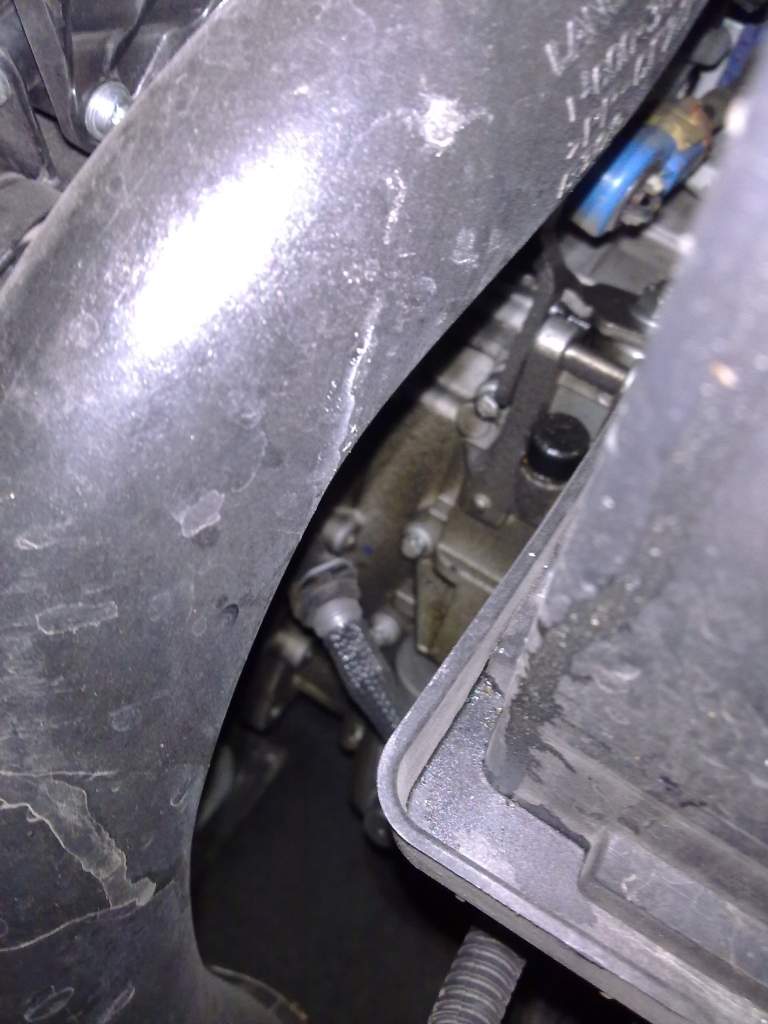

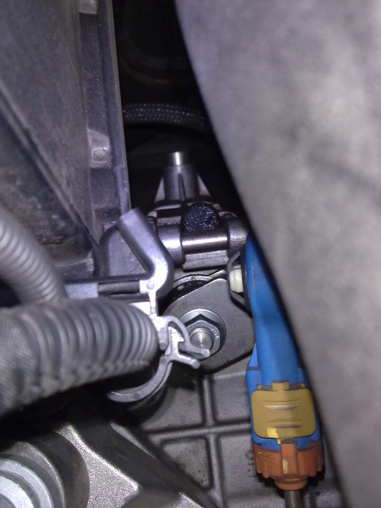

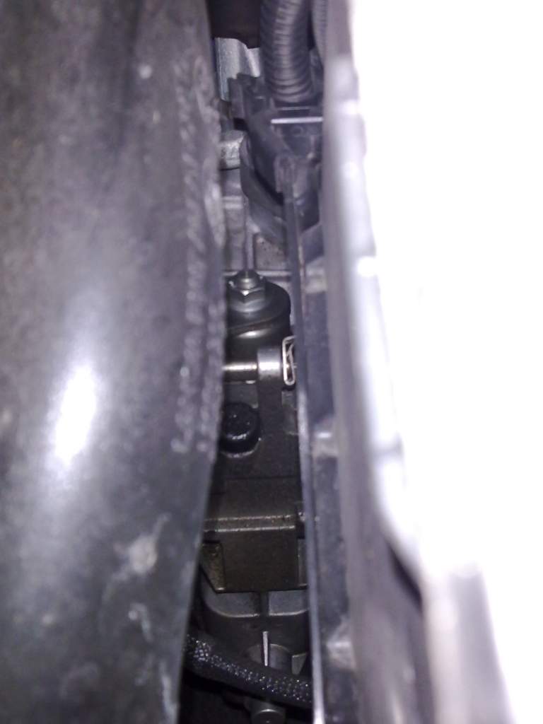

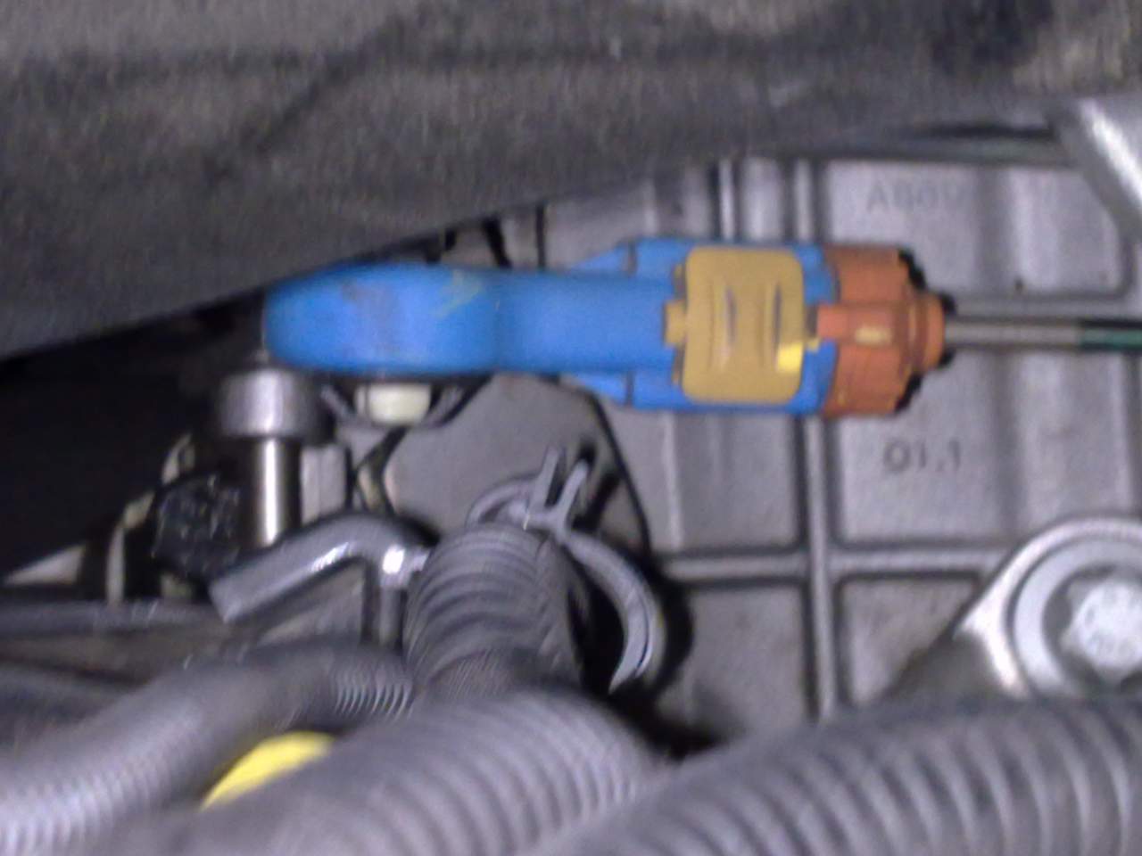

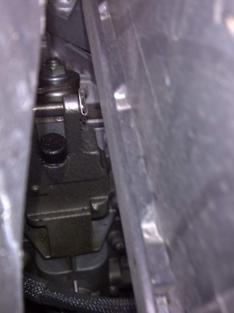

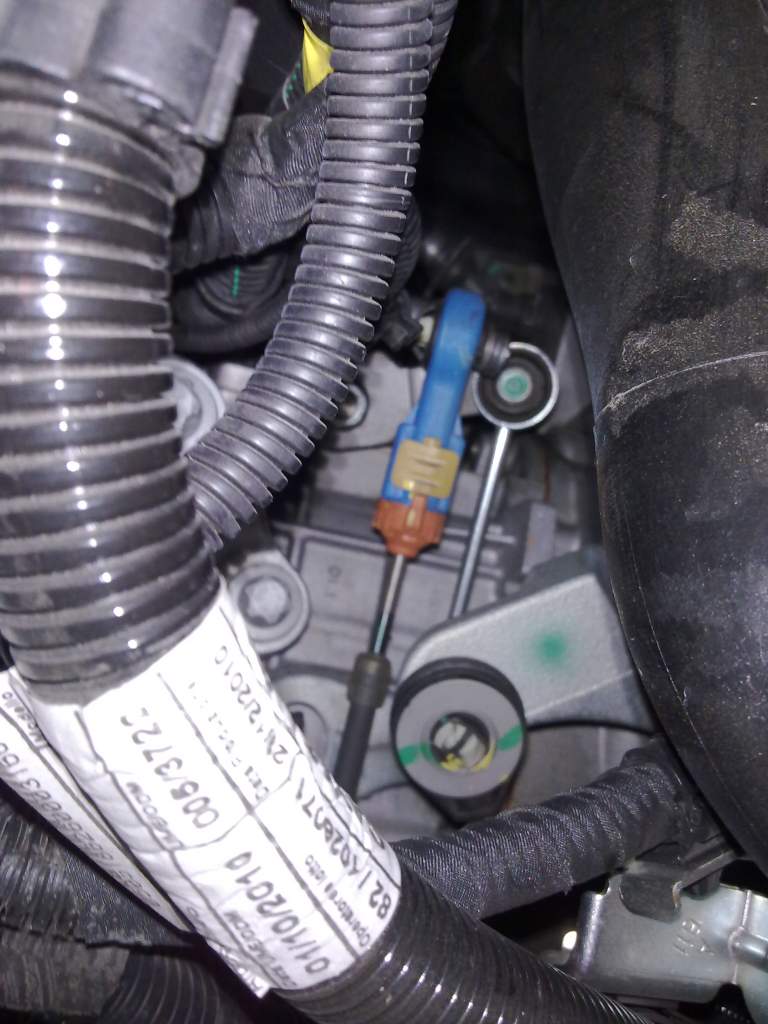

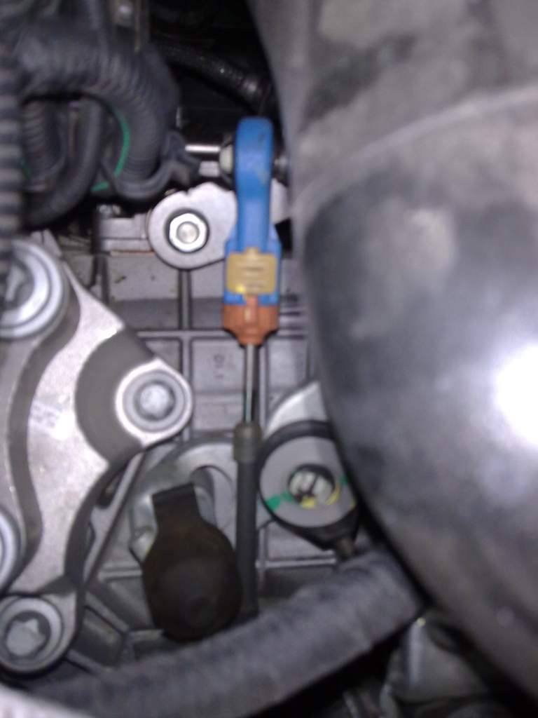

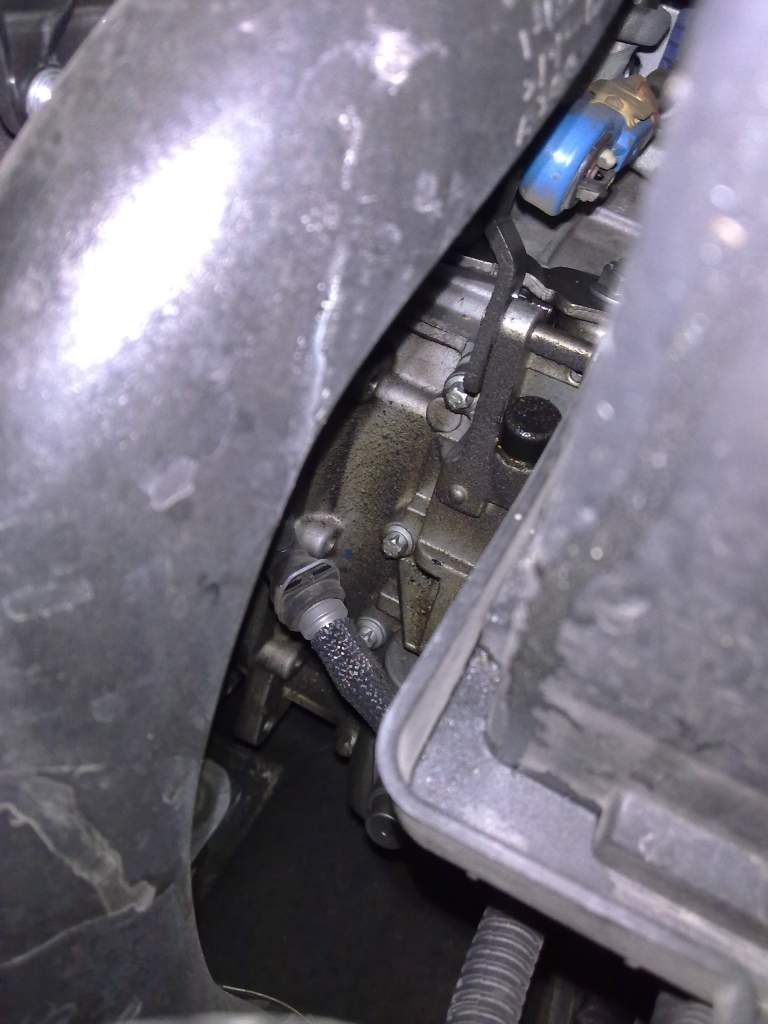

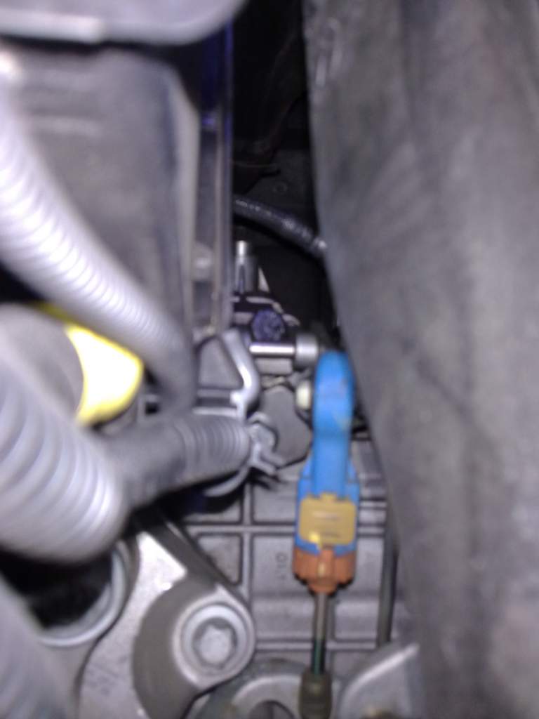

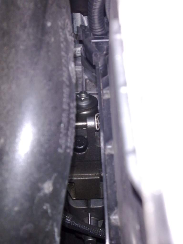

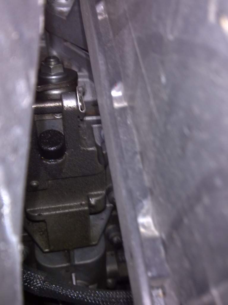

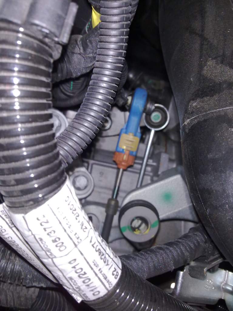

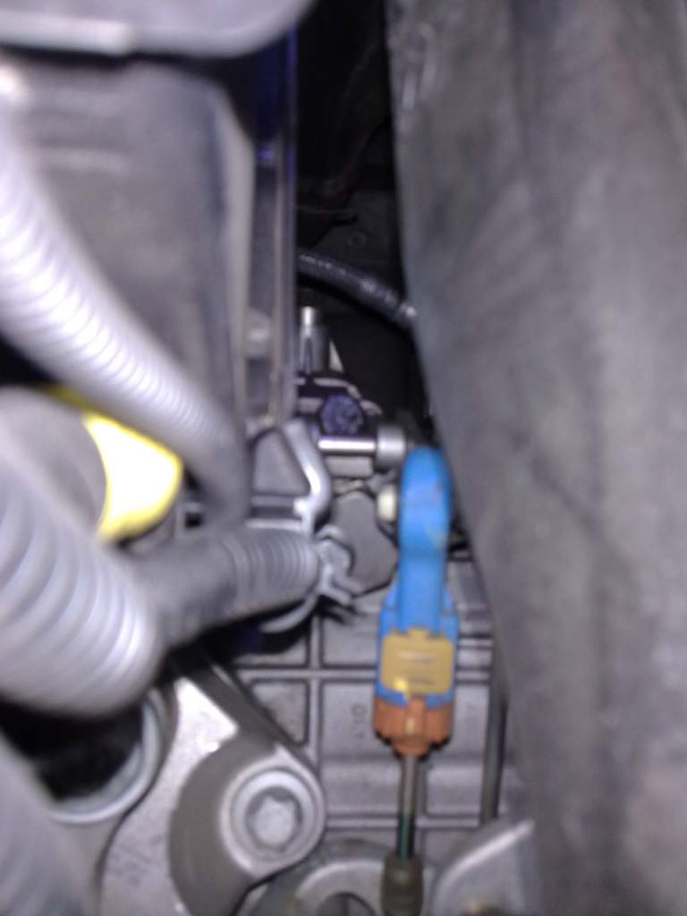

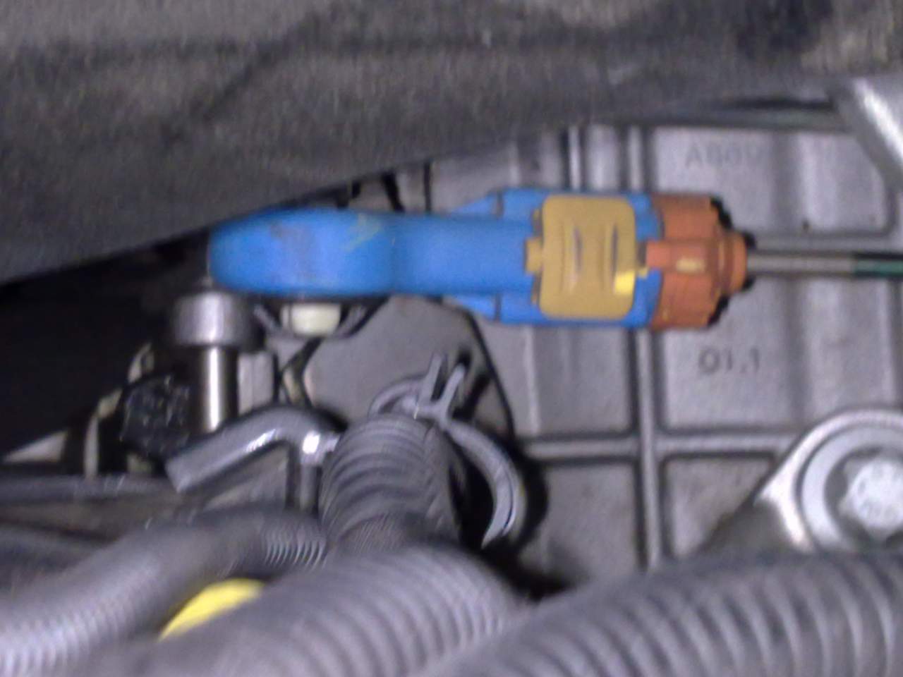

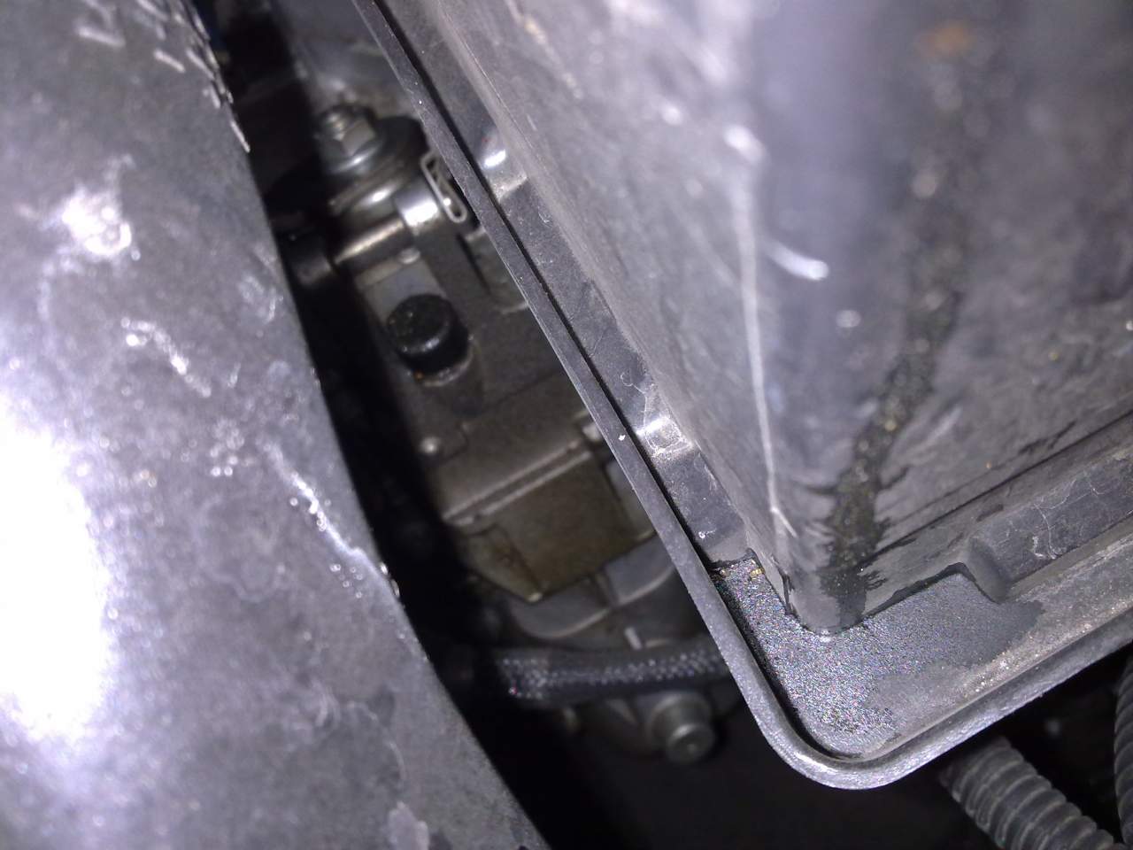

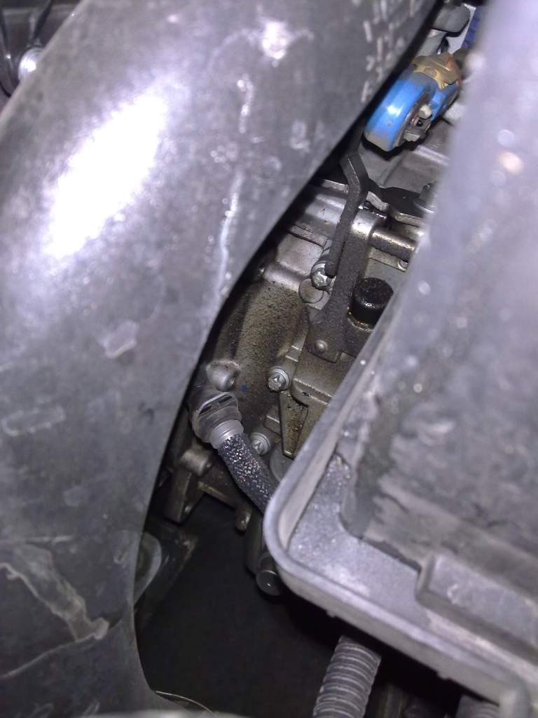

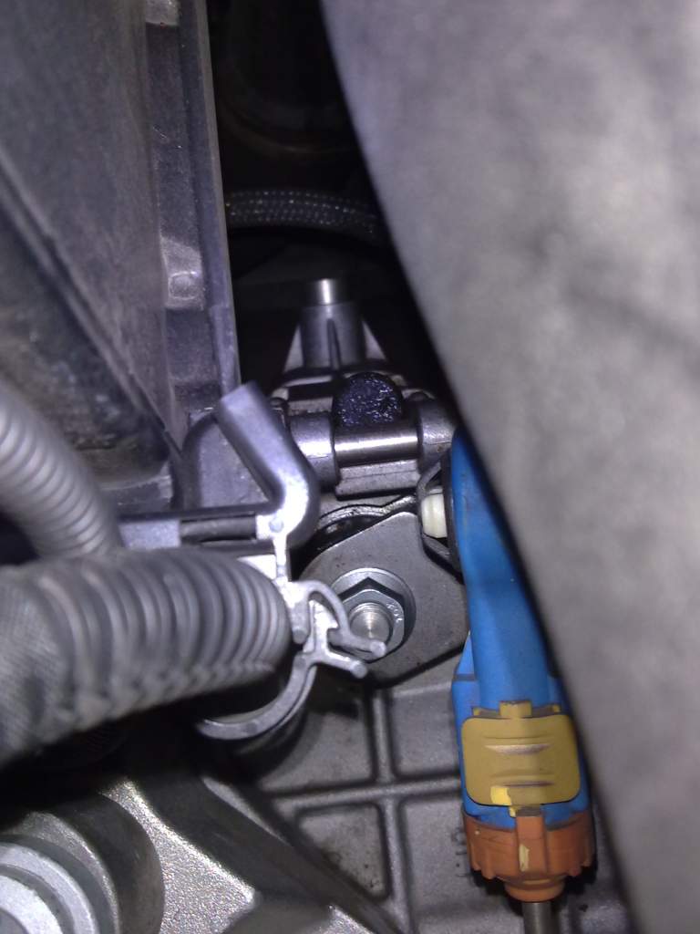

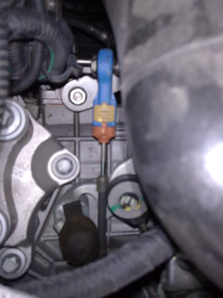

ora veniamo al cambio, chicca della discussione:
questa è la vista superiore, dove c'è lo snodo delle marce che dovrebbe essere quella accanto alla leva con copertura azzurra

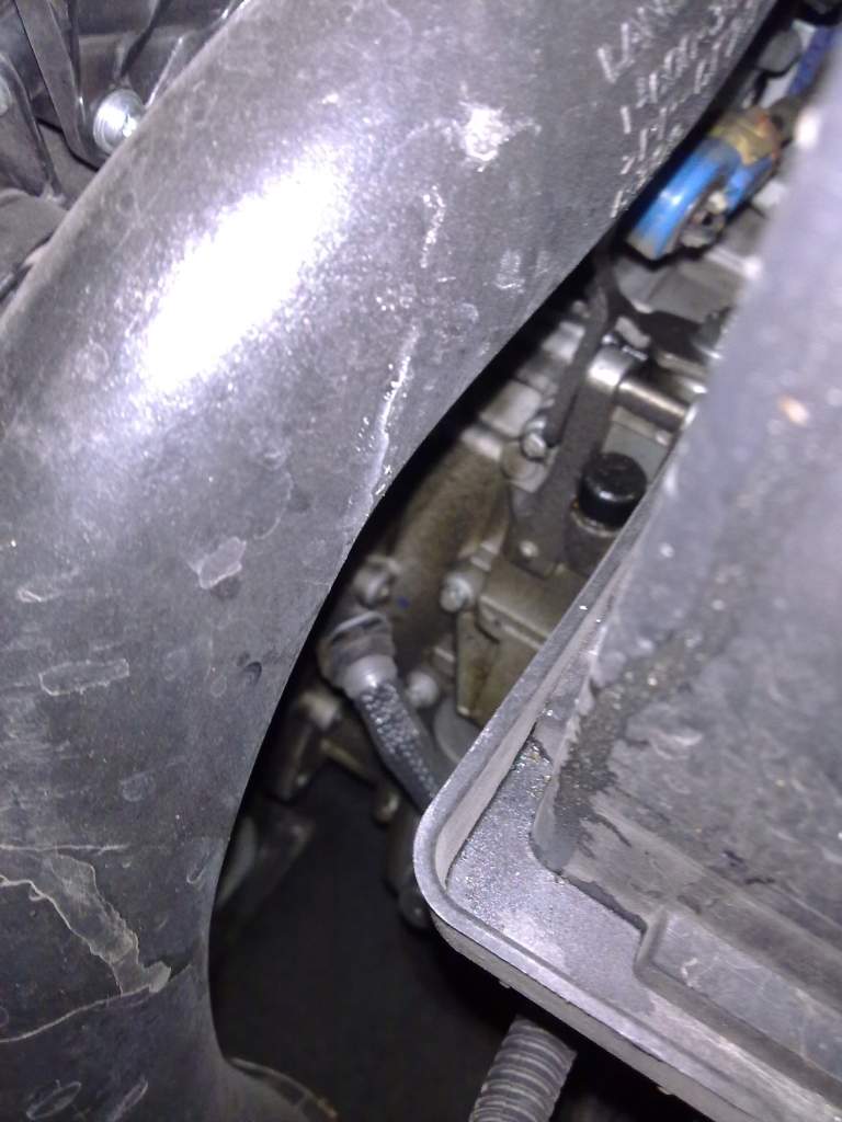

ora invece viene il bello: questo tappo nero a cosa serve...? per aggiungere olio al cambio...? bohhhhhhhhh
oppure è posto nell'involucro lateralmente...?
come vedete ci sono tracce d'olio e non mi sembra proprio un trasudo... sinceramente non saprei dirvelo neanche io...
111220111282.jpg111220111283.jpg111220111284.jpg111220111288.jpg111220111289.jpg111220111290.jpg111220111291.jpg
che opinioni avete in merito...? secondo voi hanno aggiunto olio al cambio o non c'entra nulla...?
Visualizza allegato 83778
Visualizza allegato 83768Visualizza allegato 83769Visualizza allegato 83770
Visualizza allegato 83767Visualizza allegato 83764Visualizza allegato 83765Visualizza allegato 83766Visualizza allegato 83771Visualizza allegato 83772Visualizza allegato 83787Visualizza allegato 83788
Visualizza allegato 83784Visualizza allegato 83785Visualizza allegato 83773Visualizza allegato 83779Visualizza allegato 83777
Visualizza allegato 83774Visualizza allegato 83775Visualizza allegato 83776Visualizza allegato 83780Visualizza allegato 83781Visualizza allegato 83782Visualizza allegato 83783
Da quel tappo nero si dovrebbe aggiungere olio pero nel mio caso nn è mai stato pulito...sempre olio attorno ma ovviamente nn a questi livelli...se nn gli hai detto niente dubito che hanno avuto la brillante idea di controllarlo
Inviato dal mio GT-I9100 usando Tapatalk
si si un minimo di trasudo sempre che c'è... però bohhhhhhh io da quando l'ho portata è molto diverso... intorno al tappo olio motore non ci sono scolature quindi non è colato nulla da quelle parti... e non è stato spruzzato nulla... però vedì com'è sulla mia...? io non gli ho detto niente stanne pur certo... almeno che le concessionarie sanno, ma non dicono... qualche direttiva o circolare... boh non so che pensare... però mo va... tanto poi la provi, vedrai con gli occhi tuoi e mi dirai ahahahahahah ogni tanto lo fa eh... ma non è come prima di averla portata
