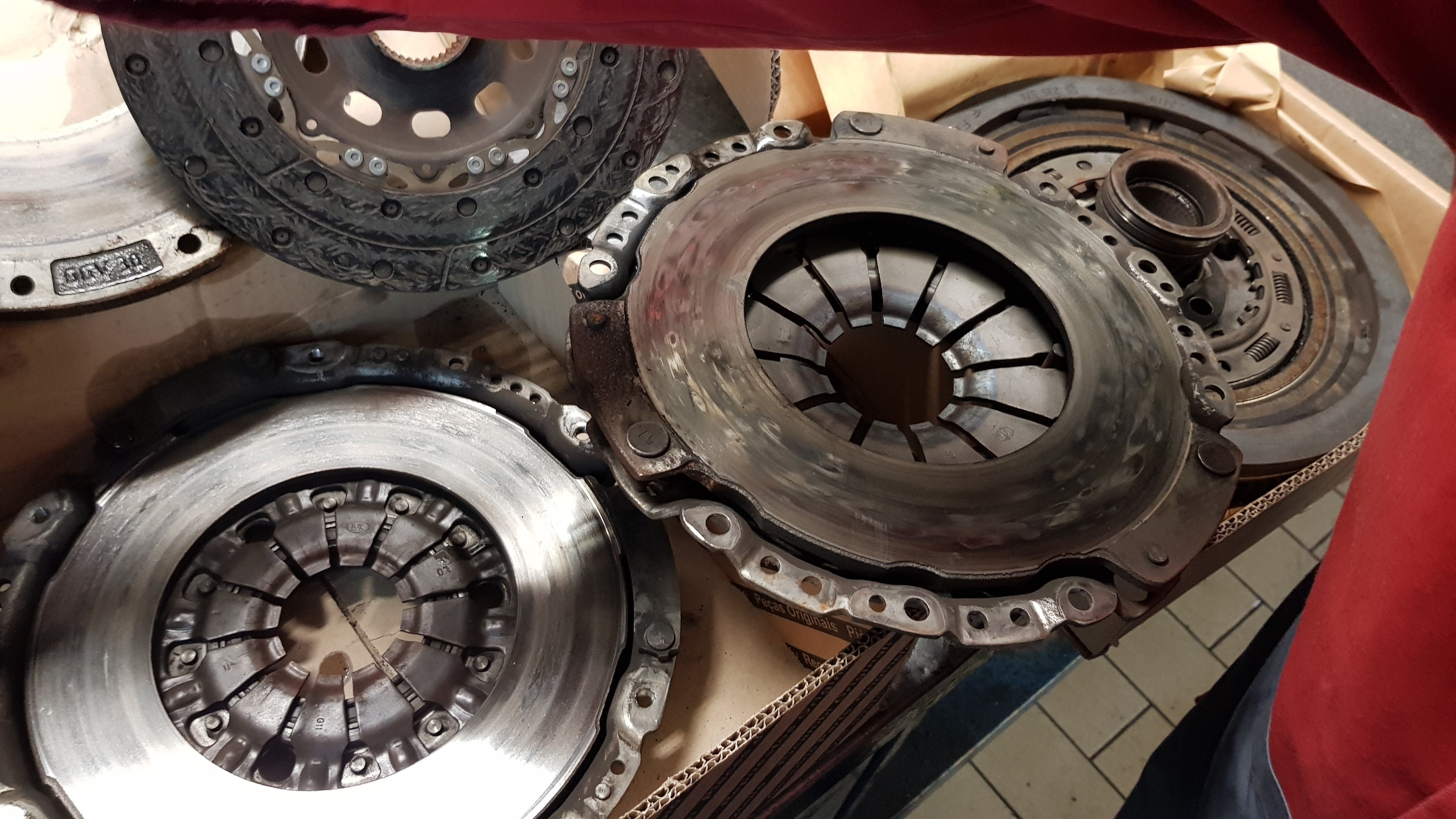

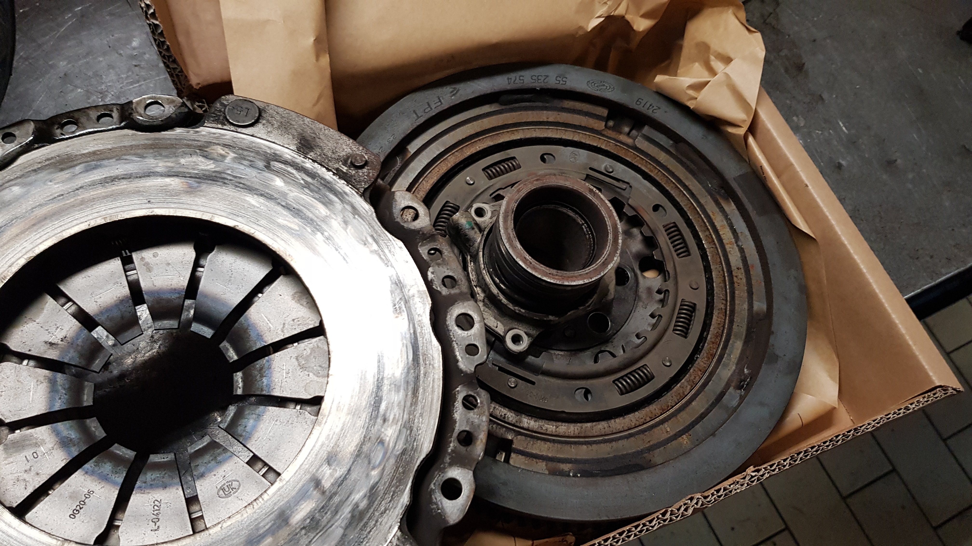

Ho una giulietta 2.0 170 cv diesel del 2011.
Comprata con 30000km.
mi ha fatto lo stesso difetto che raccontate voi dai 40000km scarsi, inizialmente scivolava solo la 5a.
Negli ultimi mesi dello scorso anno ha poi iniziato ad intensificarsi e a presentarsi anche in 3a il difetto, unito a rumorisità del volano.
Per poi arrivare a questo dicembre con 75000km con un rumore sostenuto del volano e quindi alla sostituzione di kit frizione + volano ricondizionato per un totale di 2000 euro.
Dischi ben surriscaldati e centro del volano con gioco vistoso, poi se volete vi posto anche le foto.

Posta, posta che interessa! Ma, dopo il cambio del kit ed il relativo salasso, quanti km hai fatto? Problema risolto al 100%?
    1.3 MB · Visualizzazioni: 338
    1.5 MB · Visualizzazioni: 389
