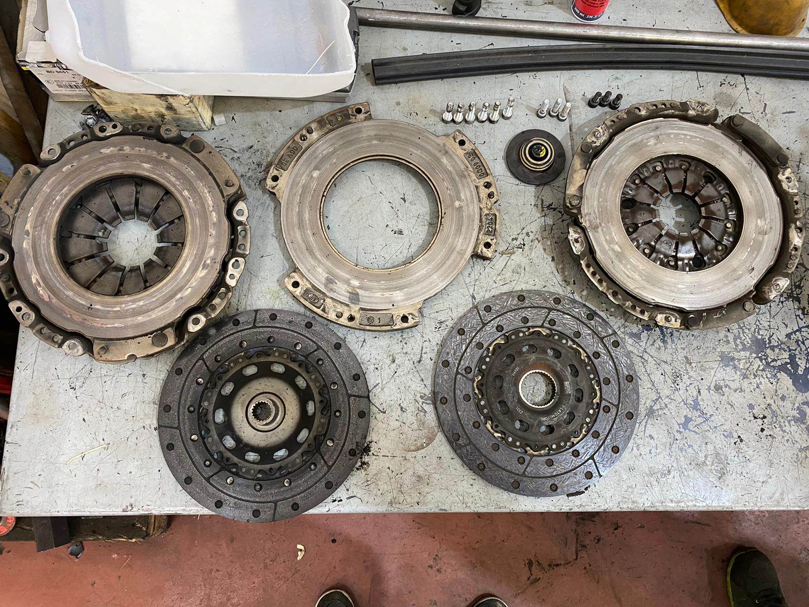

Visualizza allegato 207638
Ecco un gruppo frizioni con 55000km di cui 25000 fatti con mappa di Ferraris. Non ho fatto partenza con launch, da qusndo hanno iniziato a slittare le marce dispari non hl'o più usata in D. Da circa 10000 km in D slittavano snche le marce pari. Come vedete è tutto surriscaldato e i dischi sono parecchio usurati.
Ho un'idea che in tutti questi anni non mi sono mai tolto dalla testa: non è che in AR per risparimare hanno fatto un unico TCT con un "solo" pacco frizioni e lo hanno montato sia su 1.4 multiair (dove non ricordo problemi di sorta visti i 250 Nm) sia sulla 2.0 d e sul 1.8 benzina (questi 2 invece con circa 350 Nm e pieni di segnalazioni di frizioni che saltano)?

No ci son due modelli di TCT.
Qiuello della QV deriva dal manuale manuale, per cui per fargli reggre più coppia avrebbero dovuto riprogettare l'intero cambio. Invece con poche modifiche hanno ottenuto l'automatico. Con la pecca che la coppia massima di progetto è rimasta 350Nm.
A quel punto fare una frizione che reggesse più coppia non aveva senso e l'han fatta proprio a pelo dei 350.
La mia ha circa 420Nm, ora che le frizioni reggono,si potrebbe romper il cambio.
