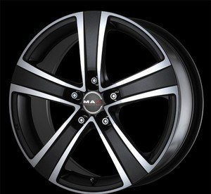

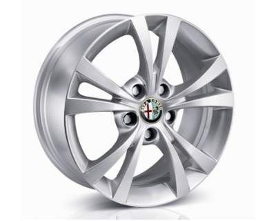

ragazzi, un consiglio... sono indeciso per l' installazione delle mie termiche con queste due configurazioni...
1- il gommista mi offre cerchi della Mak con gomme termiche nexen, non le conosco ma dicono che ne stanno montanfdo molte, sono coreane
2- circa allo stesso prezzo ho trovato i cerchi dell alfa romeo da 16, quelli classici che offre di base la nostra giulietta, e delle gomme nokian.
il mio dubbio è, a parte l' estetica che se volete datemi pure dei consigli, sta nell' originalità dei cerchi.
Il gommista dove li ho trovati me li vende ad una cifra molto allettante, ma ha detto che sono made in cina, dicendomi che l' alfa romeo le fa costruire in Romania e in Cina, quindi sarebbero proprio identiche alle originali. Ovviamente con garanzia e fattura... mi confermate questo? oppure sono repliche e i cinesi hanno messo nella fusione la scritta alfa? come faccio a capirlo?
i cerchi sono questi, quali dite!?
grazie x l aiuto
