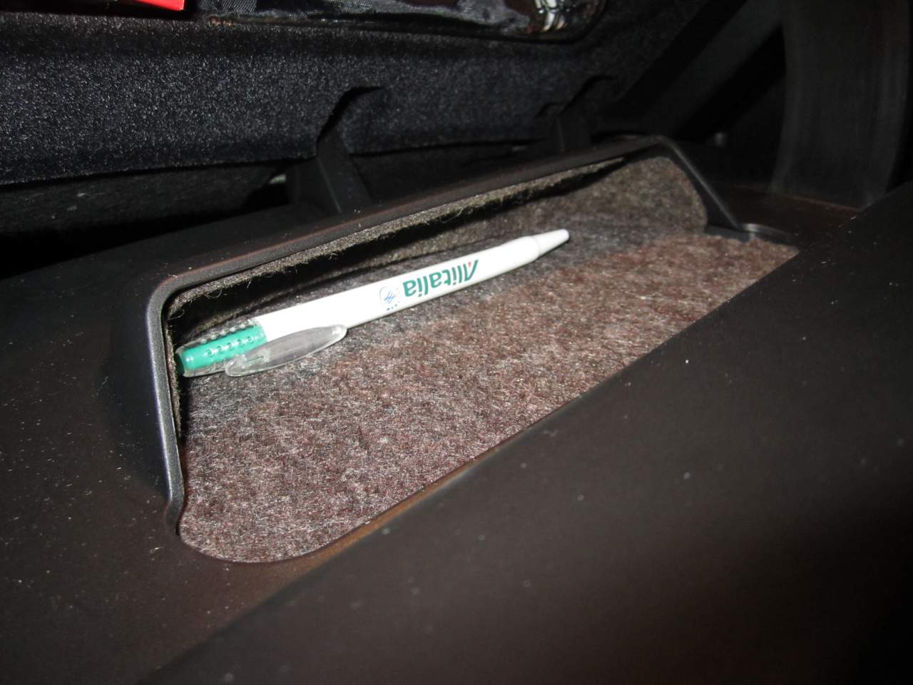

Ho deciso di "foderare" la tasca presente all'interno del cruscotto, essendo di plastica nuda e cruda quando la si riempie con un pò di roba, tipo penna o altro, nelle curve si sentono dei rumorini.
questa è pubblicità occulta poli bannalo:lol2:
comunque idea carina:D

Sei arrivato secondo Cannoncí! ;)
P.S.
Quanto ti paga Alitalia? :D

avete staccato la moquettes dai parassassi posteriori?? :lachen001:
vi rubo l'idea anche io....spero che il tappezziere vicino a casa mia me ne dia un pezzo ;)
