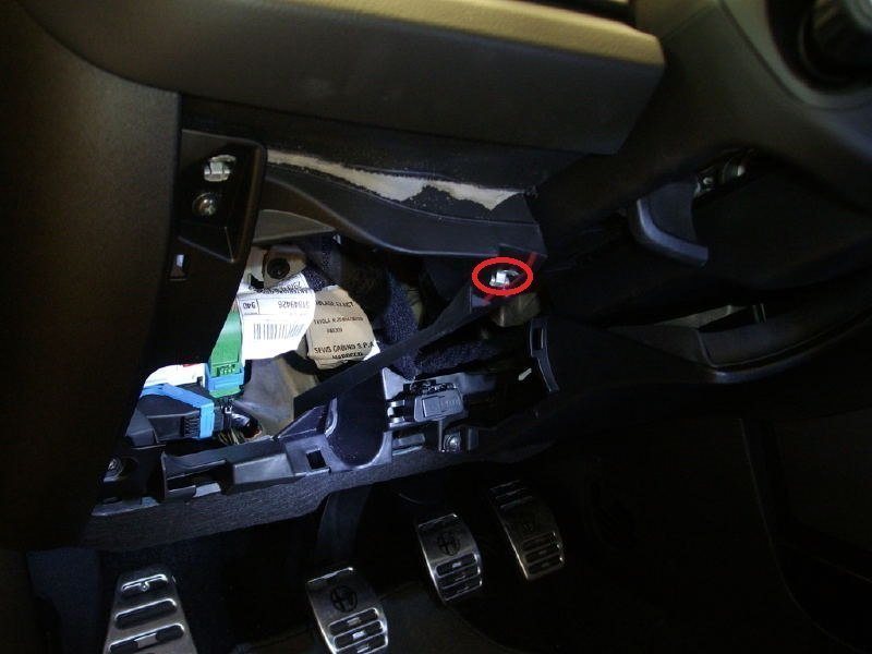

Ho trovato un ulteriore soluzione per risolvere la rumorosità del pannello coprifusibili (per chi come me non riusciva ad eliminarla con il metodo esposto nel forum), a mio avviso più rapida,economica e "pulita", basta soltanto rimuovere la molletta reggi pannello vicino al volante (cerchiata in rosso nella foto)
P.S. la foto l'ho rubata dalla guida del primo post di questa discussione, non me ne voglia l'autore
