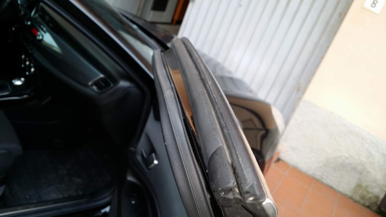

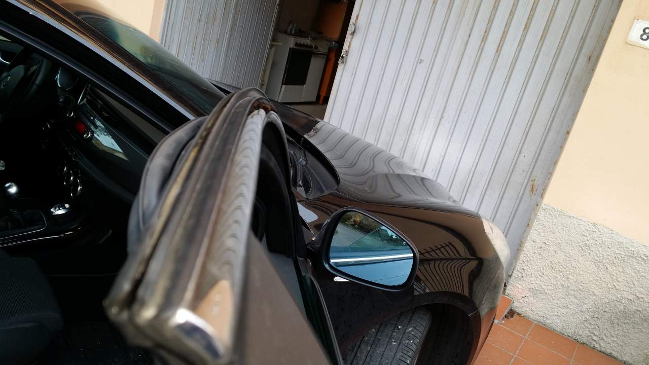

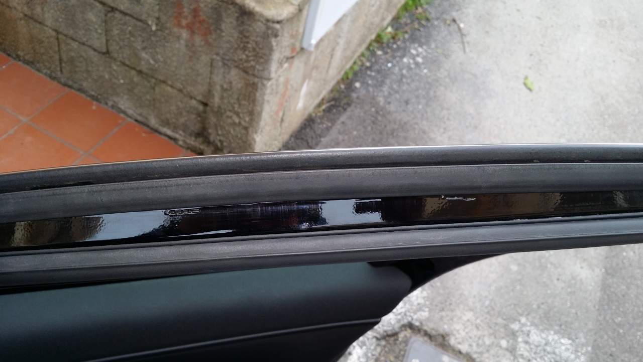

Chi,come me,ha questo problema agli sportelli?
Praticamente,c'é un distacco del profilo superiore del canalino dello sportello anteriore destro e posteriore sinistro.
Questo distacco genera il famoso "Fruscio" oltre a far entrare,in piccola quantità,anche acqua...
