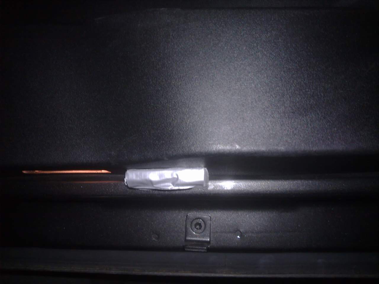

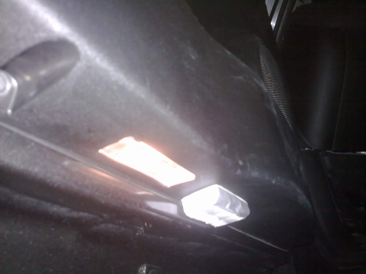

Re: Giulietta Come eliminare qualche rumore! (solo soluzioni)
qualcuno che ha risolto la vibrazione nel vano posto di fianco al manettino mi può fare delle foto? Domenica l'ho smontato, ma non capisco dove mettere il materiale isolante/spugnoso...
Inoltre, ho una vibrazione nel pannello porta lato guida, che faccio, vado dal carrozziere?
Ragazzi però questo è il 3D "solo soluzioni" per i rumori c'è l'altro 3D .....
Scusate il ritardo...questo è il lato passeggero
