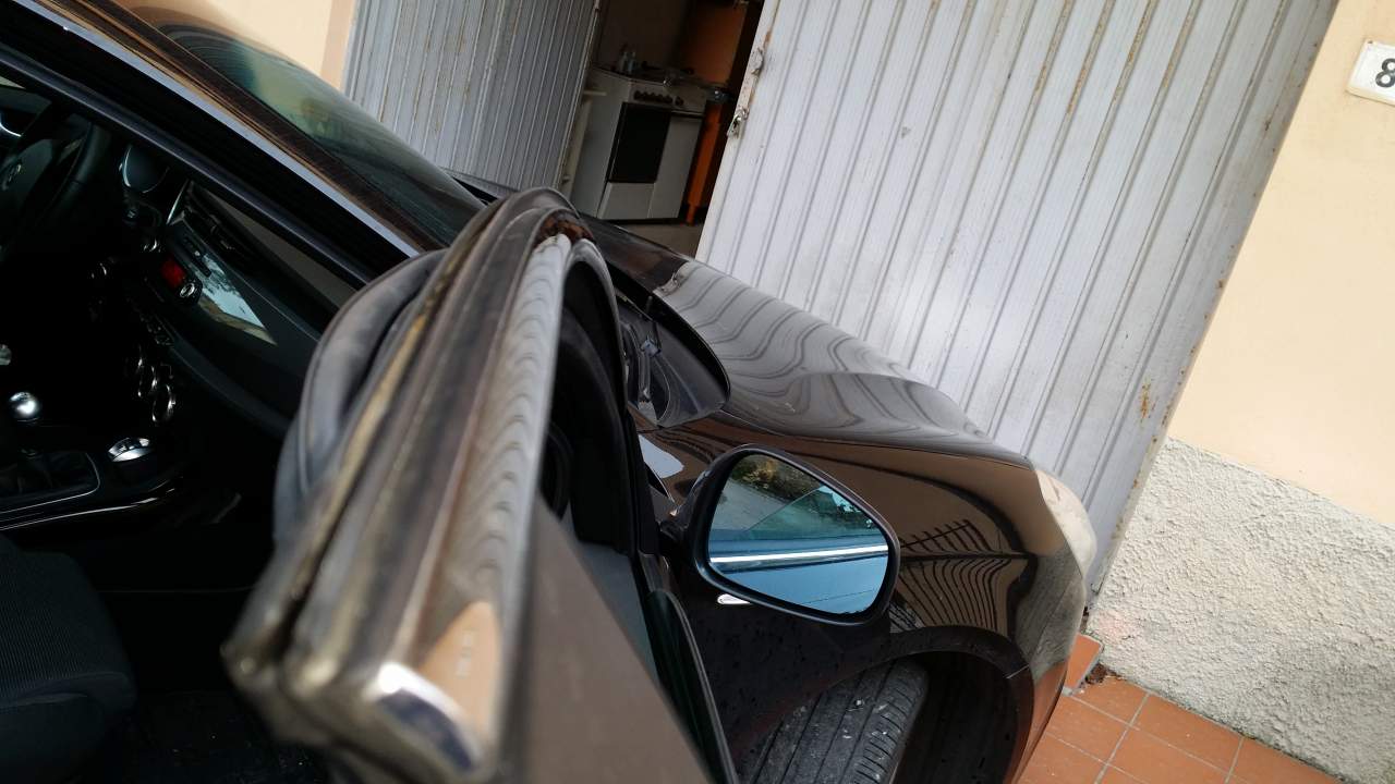

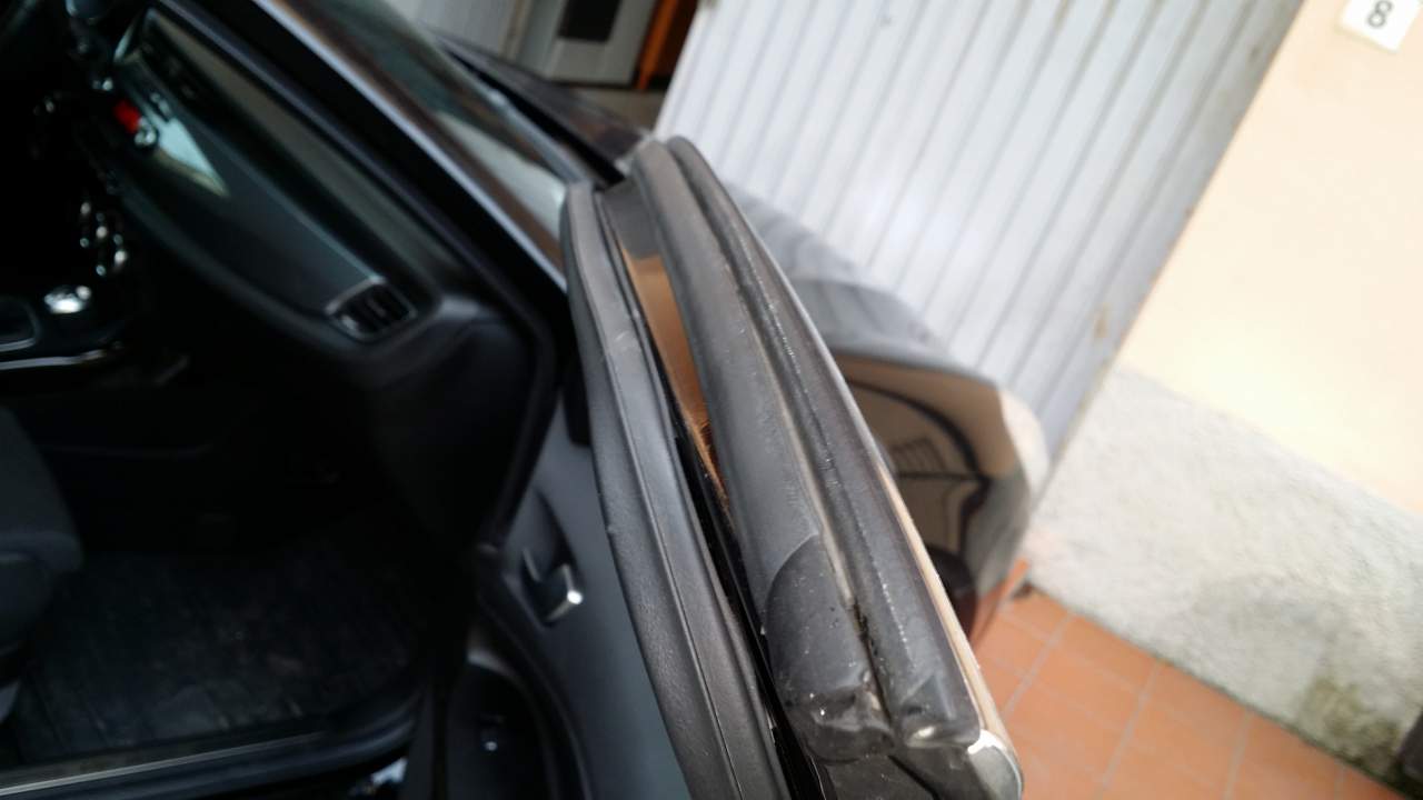

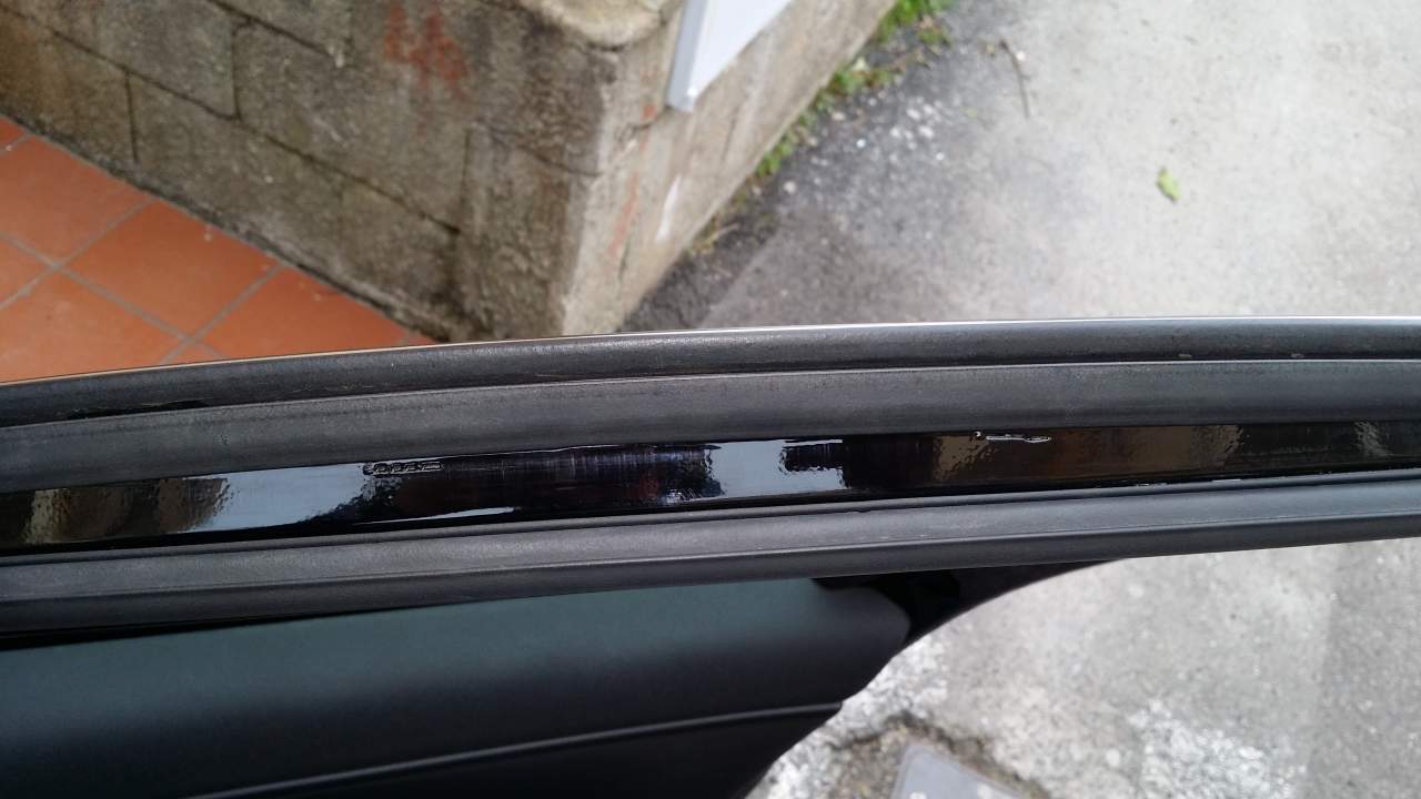

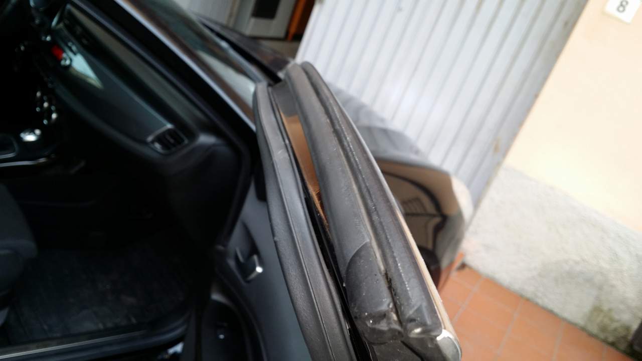

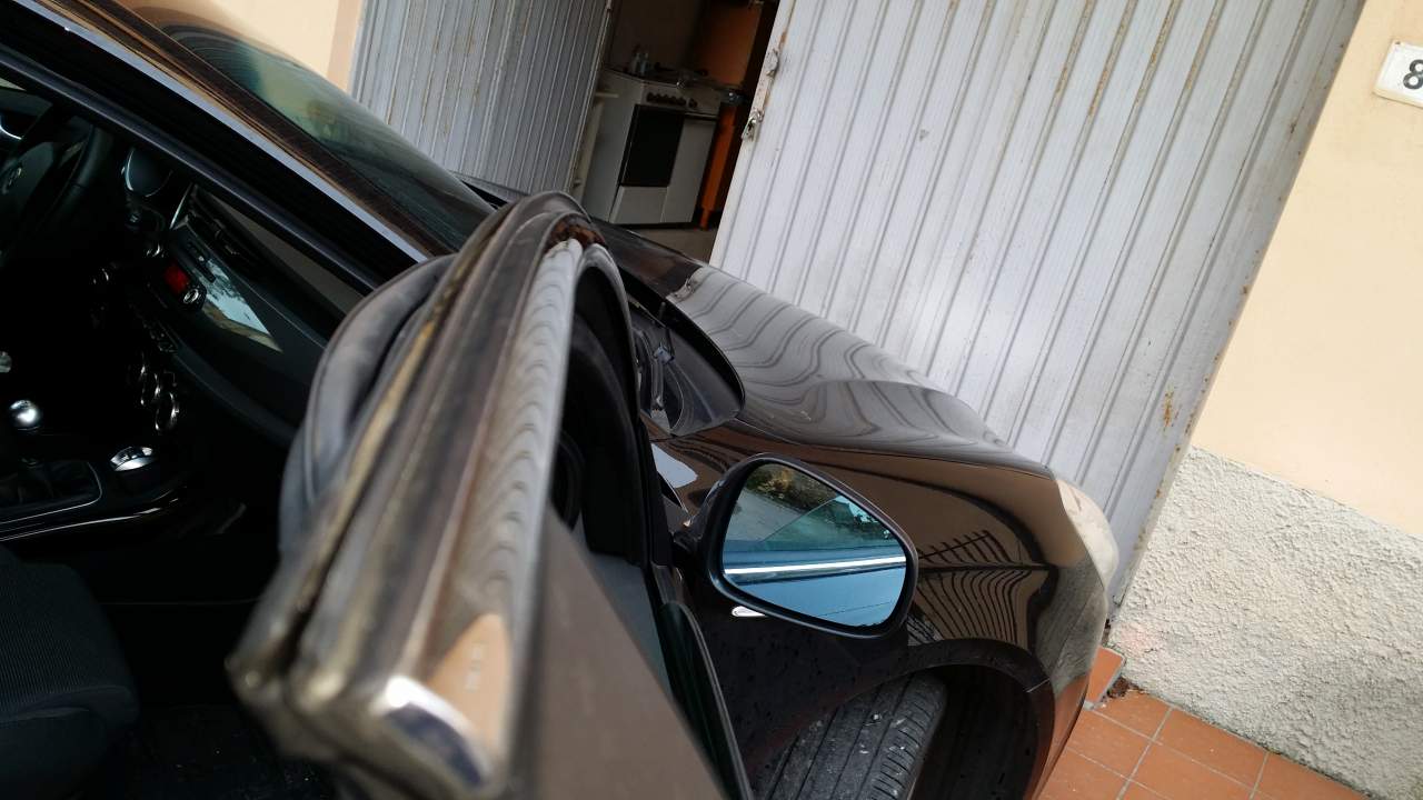

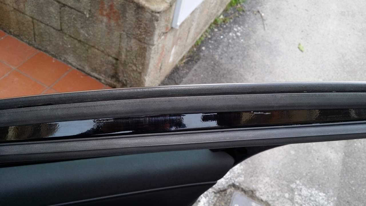

Chi,come me,ha questo problema agli sportelli?
Visualizza allegato 106509Visualizza allegato 106510Visualizza allegato 106511
Praticamente,c'é un distacco del profilo superiore del canalino dello sportello anteriore destro e posteriore sinistro.
Questo distacco genera il famoso "Fruscio" oltre a far entrare,in piccola quantità,anche acqua...
Ma quello non è un distacco anomalo, è la normale conformazione della guarnizione
#482
Re: Giulietta Come eliminare qualche rumore! (solo soluzioni)
Nella maniera più assoluta!
Il distacco regolare è di 1mm tra i due fasci di guarnizioni.
Da quello che si può vedere,in foto è presente un distacco di oltre 2 cm...
A tal proposito è presente anche una Service News (che sul forum non è presente) che oggi da un mio caro amico ispettore alfa mi son fatto stampare...
