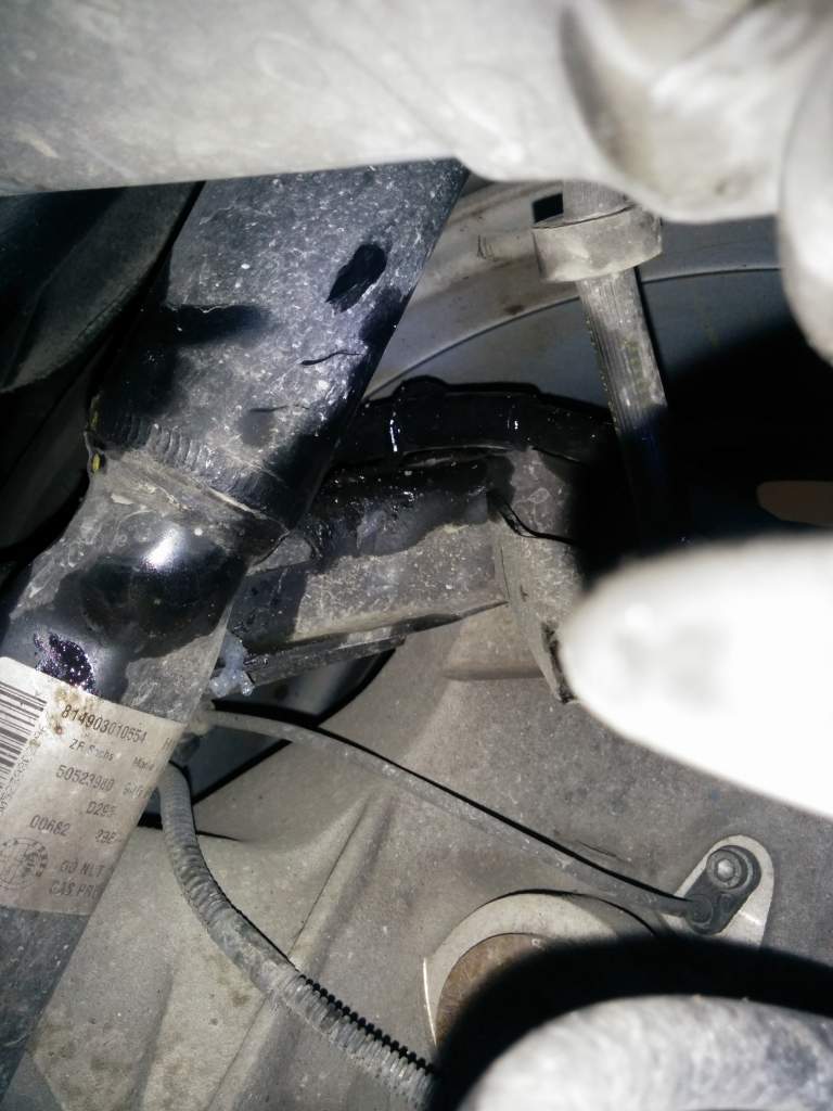

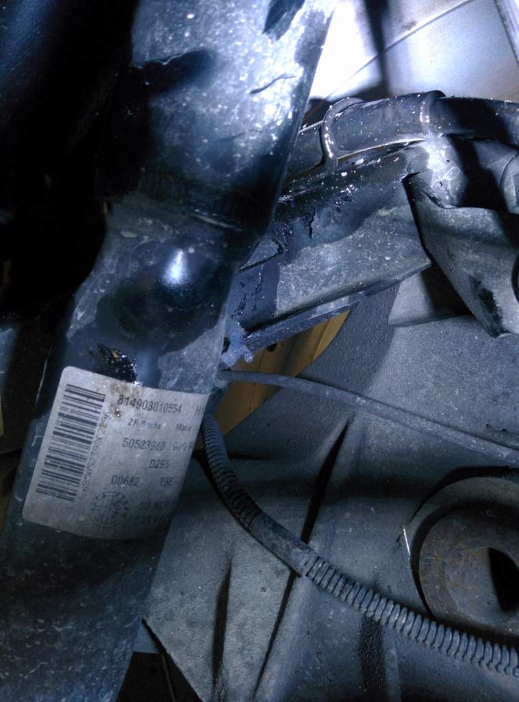

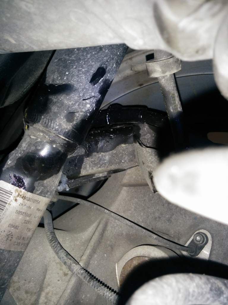

SOLUZIONE DEFINITIVA CIGOLII POSTERIORI IMG_20140308_093300.jpgIMG_20140308_093300.jpgIMG_20140308_093357.jpg (ruota posteriore destra)
Buongiorno ragazzi, allora la mia non e' presunzione ma certezza. Per eliminare i cigolii posteriori udibili su strada sconnessa, dossi ecc, (quei rumori che molti di noi attribuivano alle sospensioni, ammortizzatori , molle ecc) bisogna ingrassare i ganci e parte del filo del freno che passa dallo stesso con del grasso in pasta (sia alla parte DX che a SX).
Ricordo che i ganci sono posti nella parte posteriore dietro le ruote in alto come da foto che allego.
Ho fatto tantissime prove e i cigolii o rumori nessuno (prove fatte su dossi e sconnesso a varie velocita').
Ciao a tutti

SOLUZIONE DEFINITIVA CIGOLII POSTERIORI Visualizza allegato 107491Visualizza allegato 107491Visualizza allegato 107490 (ruota posteriore destra)
Ciao a tutti
Di questo intervento se ne è già parlato circa tre anni fa, però hai fatto bene a ricordarlo
