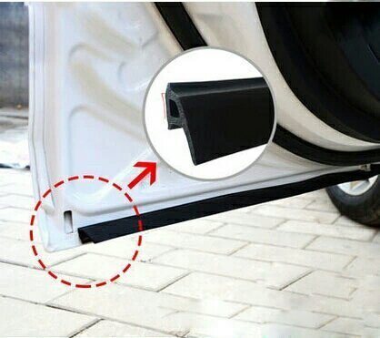

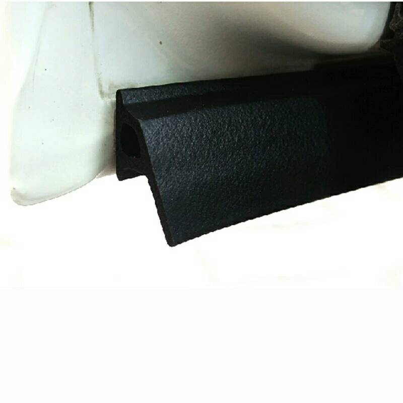

Non capisco dal video la guarnizione a P , la prima postata da te e la prima del video . Sembra che venga messa solo nell'angolo e poi inserisce una guarnizione piatta a completamento .... In caso contrario il beccuccio delle "P" deve guardare verso interno sportello se non ho visto male?.
Così
