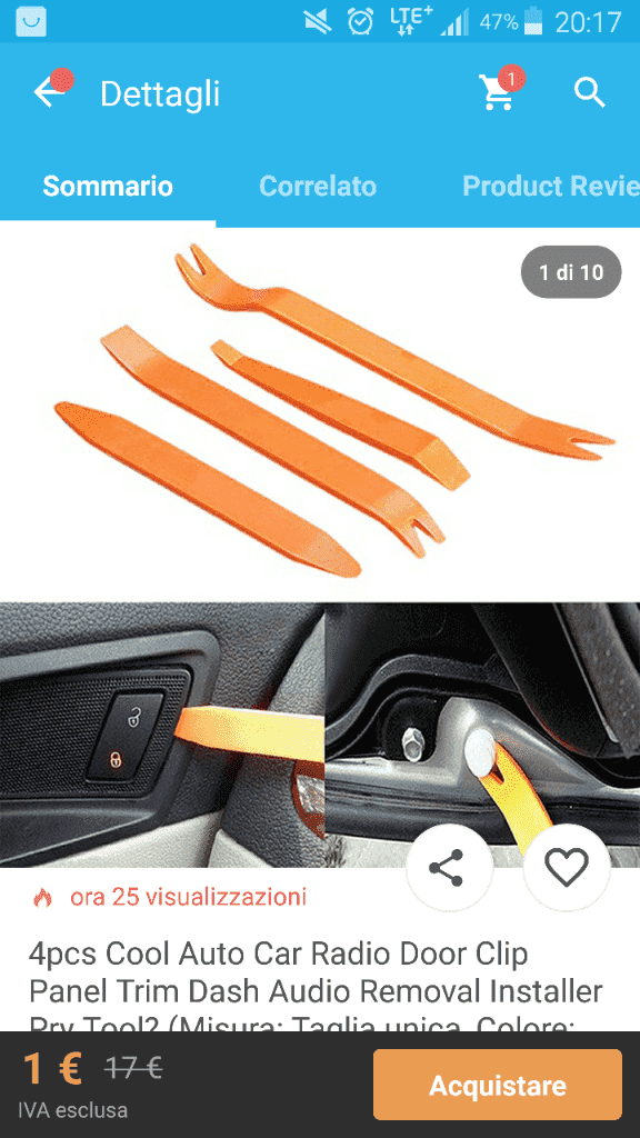

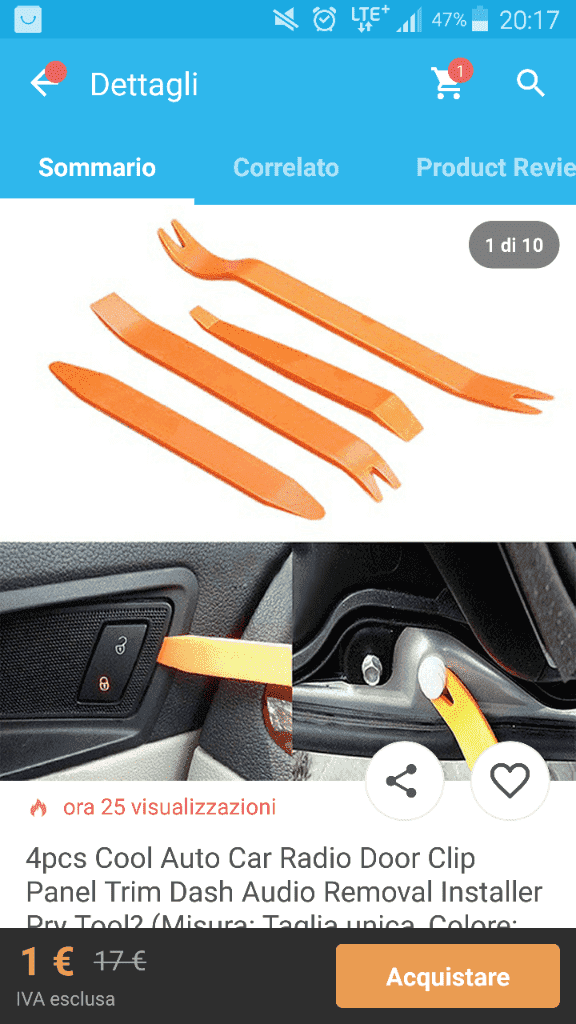

Le leve anche le vende il cinese per il costo sono ottime le trovi tranquillamente per farti capire sono aqueste:
