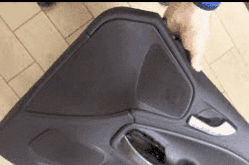

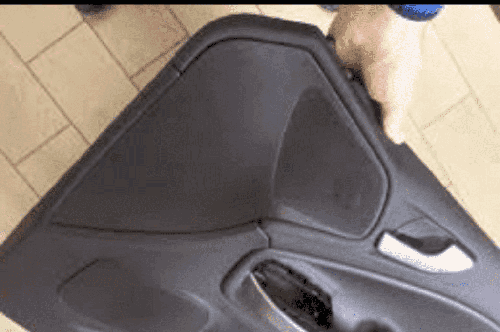

buongiorno, ho da poco una giulietta del 2015 1.6 105cv sono molto soddisfatto, motore eccellente e tenuta di strada fantastica, se non per due rumorini, uno l'ho individuato ma non saprei come risolverlo; l'altro sembra provenire dalla parte in cui vi è la cintura lato guidatore (lo sento proprio nelle orecchie, che fastidio!) e si presenta o nelle curve o se c'è qualche avvallamento o se freno, ad intensità variabile, alcune volte inpercettibile. Venendo al primo, vibra il pannello in cui c'è la cassa in alto alla portella anteriore destra, si sente con la radio accesa o spenta. se esercito una leggera pressione sulla "rete" della cassa la vibrazione finisce, vorrei bloccare tutto quel pannello ma non so come fare.
grazie per l'aiuto
grazie per l'aiuto
Dovresti insonorizzare con del materiale fonoassorbente.
Grazie per la tua risposta. Riguardo al problema credo che dovrei solo fissare/bloccare il pannello dove c'è quella cassa piccola, quello in foto, ma non so come fare.

Grazie per la tua risposta. Riguardo al problema credo che dovrei solo fissare/bloccare il pannello dove c'è quella cassa piccola, quello in foto, ma non so come fare. Visualizza allegato 145808
Io questo rumorino l ho risolto in un attimo, si apre il pannello della cassa semplicemente tirandolo verso di se (magari aiutandosi infilando una leva di plastica), ed applicare un foglio di spugna ( preso nel reparto cartolibreria di un cinese (si usano per fare i cartelloni)) tra il pannello della porta e il pannello della cassa. È ormai un anno e il rumore non si è ripresentato
