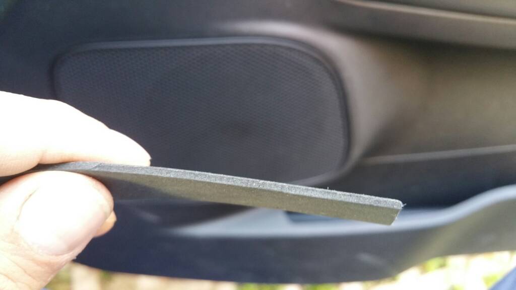

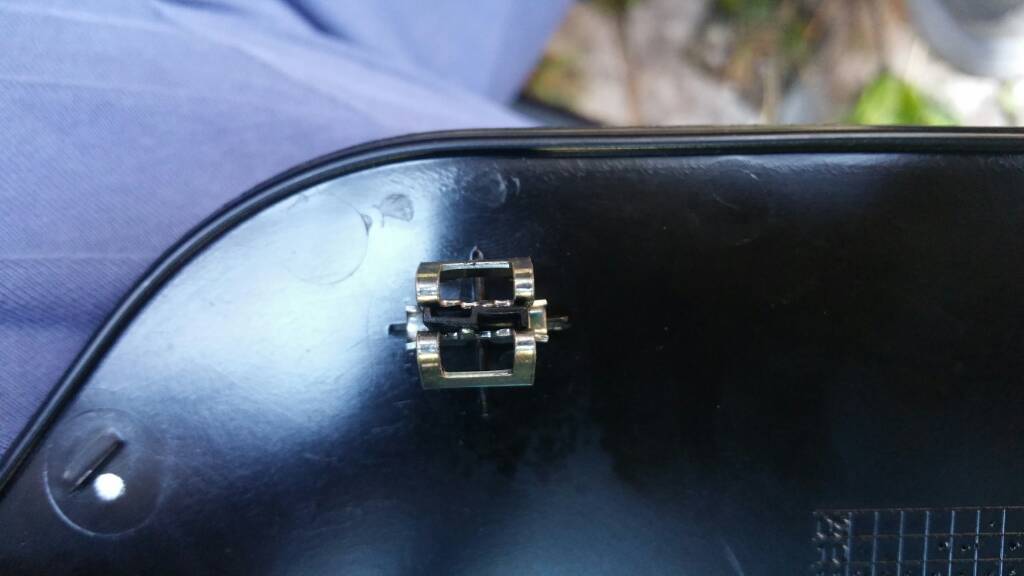

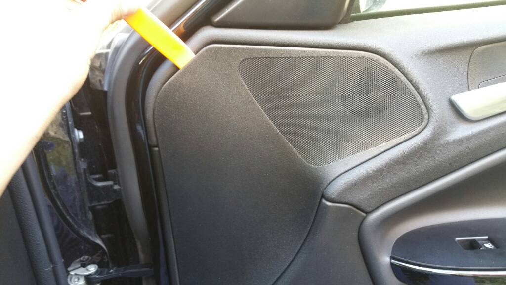

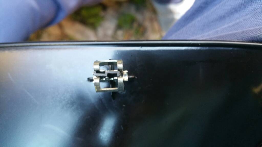

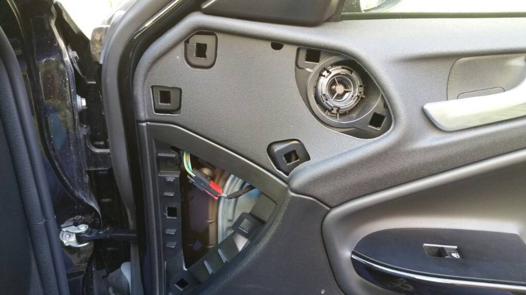

Soluzione al rumore (vibrazione) proveniente dal lato sinistro:
1. Levare lo sportellino della porta con una leva come in foto:
2. Riposizionare i fermi dietro allo sportellino
alcuni sono leggermente disallineati.
3. Posizionare uno spessore fra la porta e lo sportellino
4. Chiudere tutto e vedere se la vibrazione è sparita, nel caso contrario spostare lo spessore o aggiungerne altri. (Io ho risolto così).
