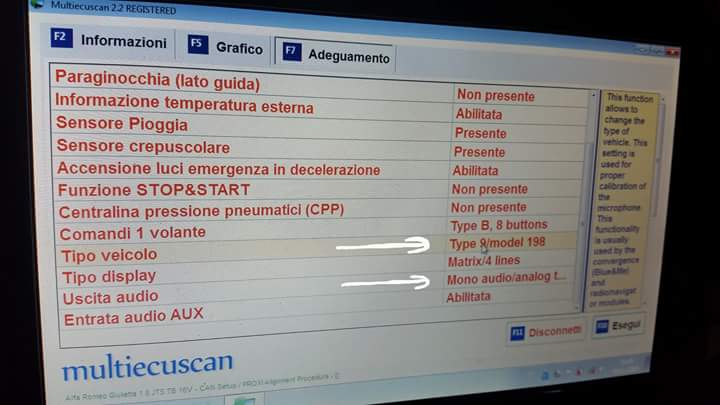

Ragazzi ... per favore... potreste gentilmente dirmi questi dati per favore? uploadfromtaptalk1447081875864.jpg

Perdonami ma questo week end non ho potuto.
Re: Installazione Blue&me aftermarket su Giulietta INFO POST 22 pag.3
Riesci in questi giorni, per favore?
Inviato dal mio SM-G900F utilizzando Tapatalk
Al 99% oggi pomeriggio.
fatto prima...

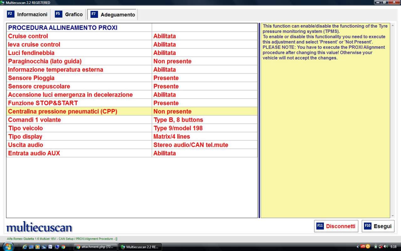

Uguale a come ho settato io... andando a casaccio... grazie Poli, piu che altro era appunto quel stero con settaggio CAN tel.Mute... io ho impostato cosi e prima di allora il nodo convergence non me lo rilevava cosi invece perfettamente allineato...

Posso cmq confermare la Puena funzionalità del B&M con Radionav, BT e USB e AUX , perfettamente allineato con MES 2.2 e piena funzionalità coi comandi al volante... menu visibile su display matrix, lettura SMS notifica SMS , scorrimento rubrica, Media player visibile su Dispkay eadionav (solo info traccia no lista) qualitativamente buono... mi mancano da sapere alcune impostazioni negli allineamenti che mi lasciano il dubbio purtroppo ho bisogno di un riscontro con chi puo accedere... un lavoro alquanto impegnativo per chi parte da 0 che non ha un minimo di conoscenza o manualità nel Fai Da Te... ma tutto possibile nel fare... al momento dell installazione sono stati rilevati alcuni errori ma poi cancellati e successivamente non piu visualizzati, la chicca principale del cablaggio cosi ideato... il B&M è disponibile (sopratutto il Media Player) anche senza chiavi inserite nel quadro e alla sola accensione del Navigatore... chi puo accedere tramite interfaccia ELM327 e cavo Giallo alla sezione allineamento?
