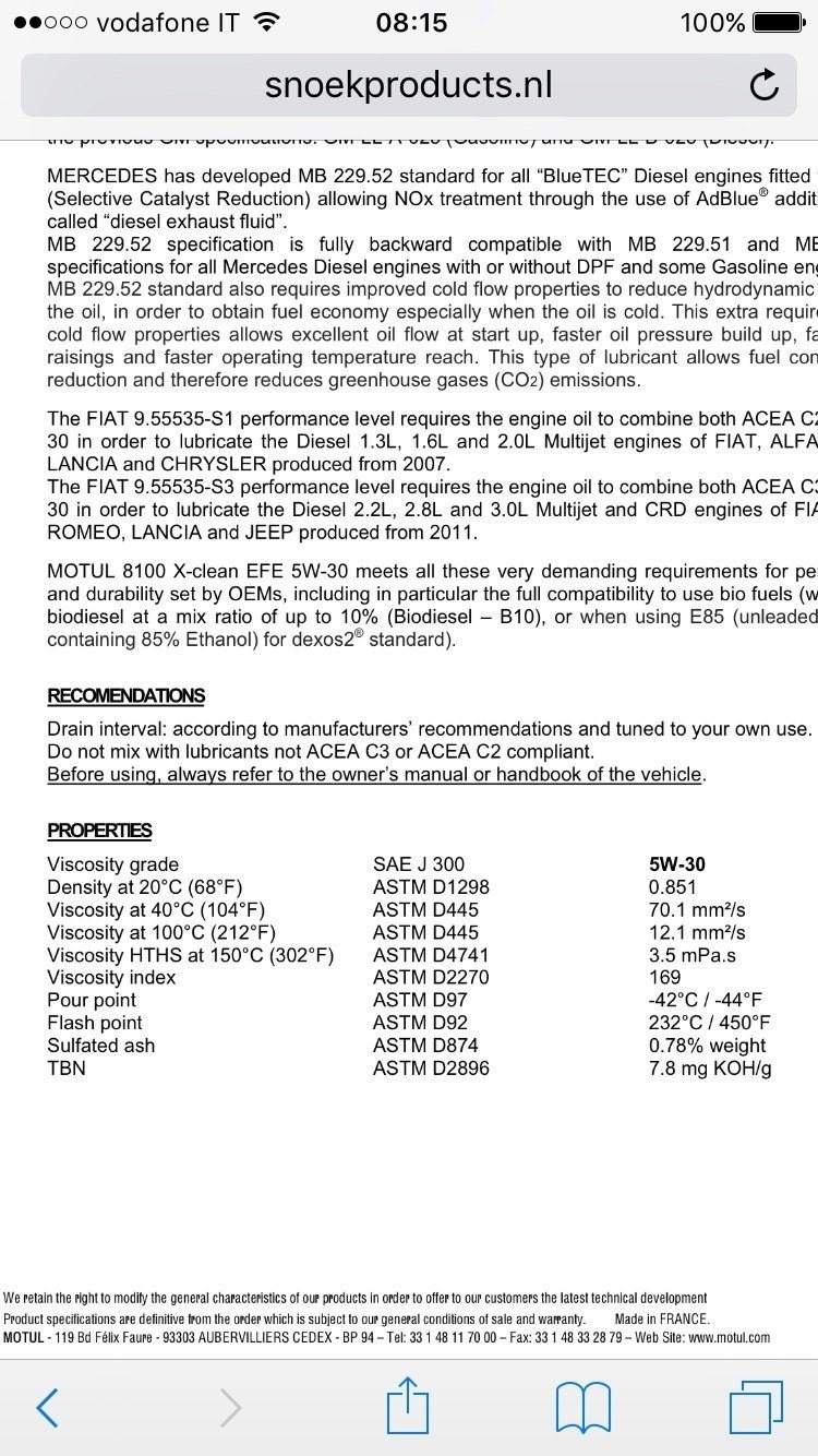

Ho trovato la scheda tecnica del motul 8100 X clean EFE 5w30,qualcuno mi sa dire se migliore del motul X clean FE,e anche a paragone con altri oli?

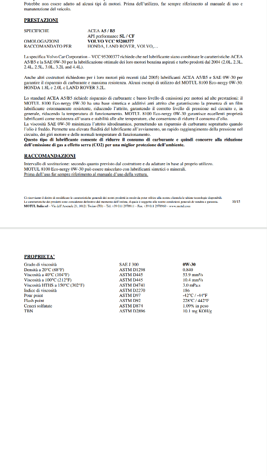

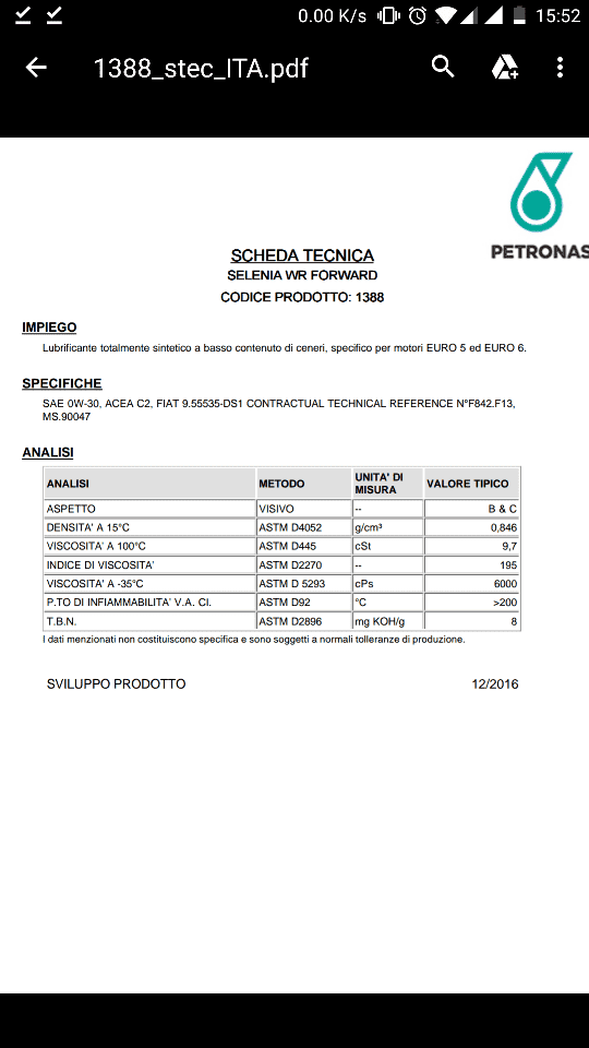

Ciao ragazzi! Ho il 2.0 JTDM-2 150cv. Presa nuova due mesi fa. 7000km e vorrei far un cambio olio. Ho letto tutta la discussione ed ero propenso verso il motul 8100 eco-nergy volendo rimanere sulla gradazione 0w30 per rimanere allineato con quello che dice il LUM e la vettura è in garanzia. Poi son andato a vedere la scheda tecnica del Selenia wr performance che avevo escluso in partenza: sono confuso, l'indice di viscosità sembra ottimo e anche migliore del motul anche se a freddo sembra meglio il motul. Datemi dei lumi. La macchina va come un orologio, leggera vibrazione/rumorino a freddo/bassissimi regimi. Cosa mi consigliate? Selenia, motul o altro?

Allego scheda Selenia wr e Motul
