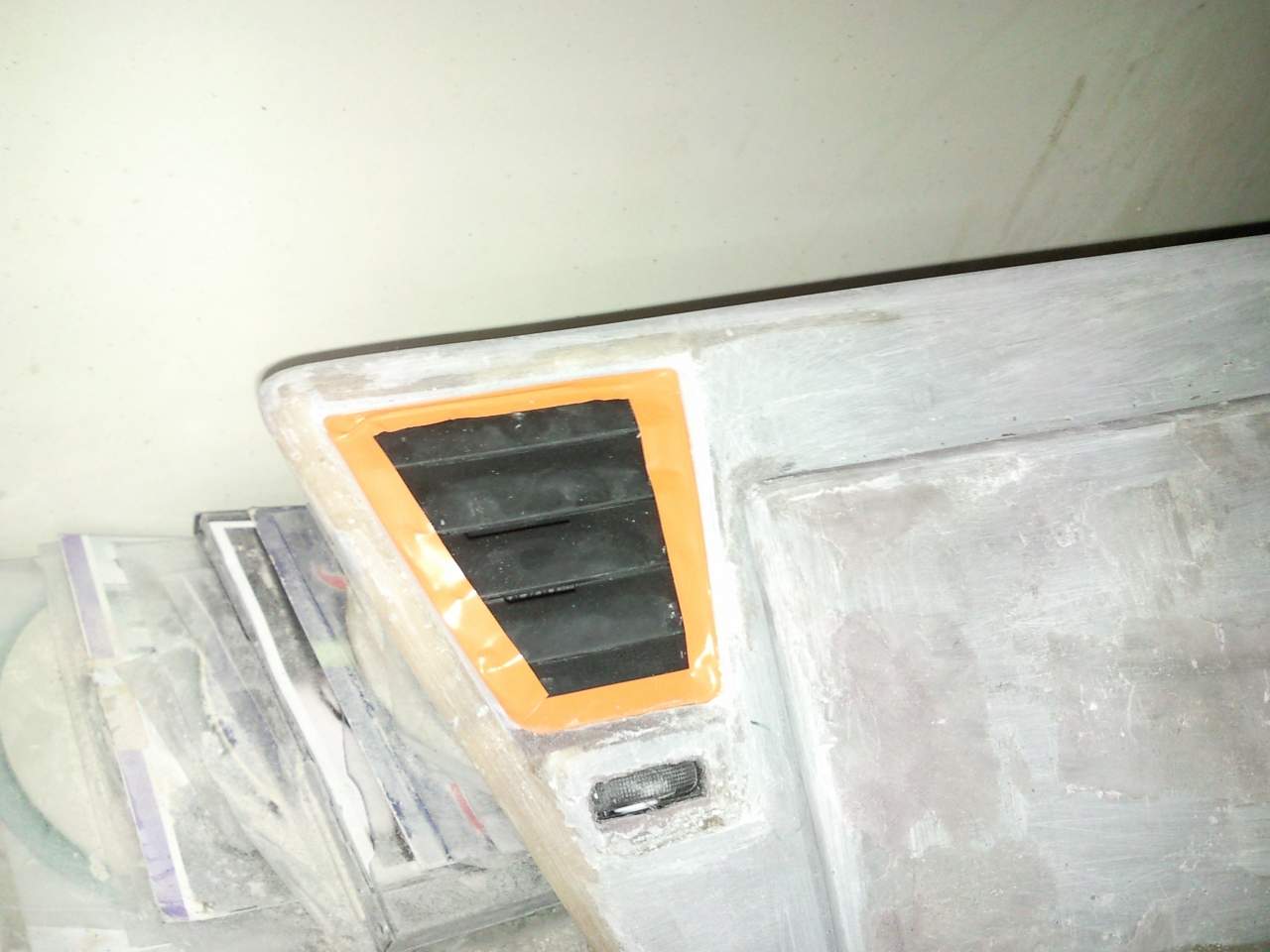

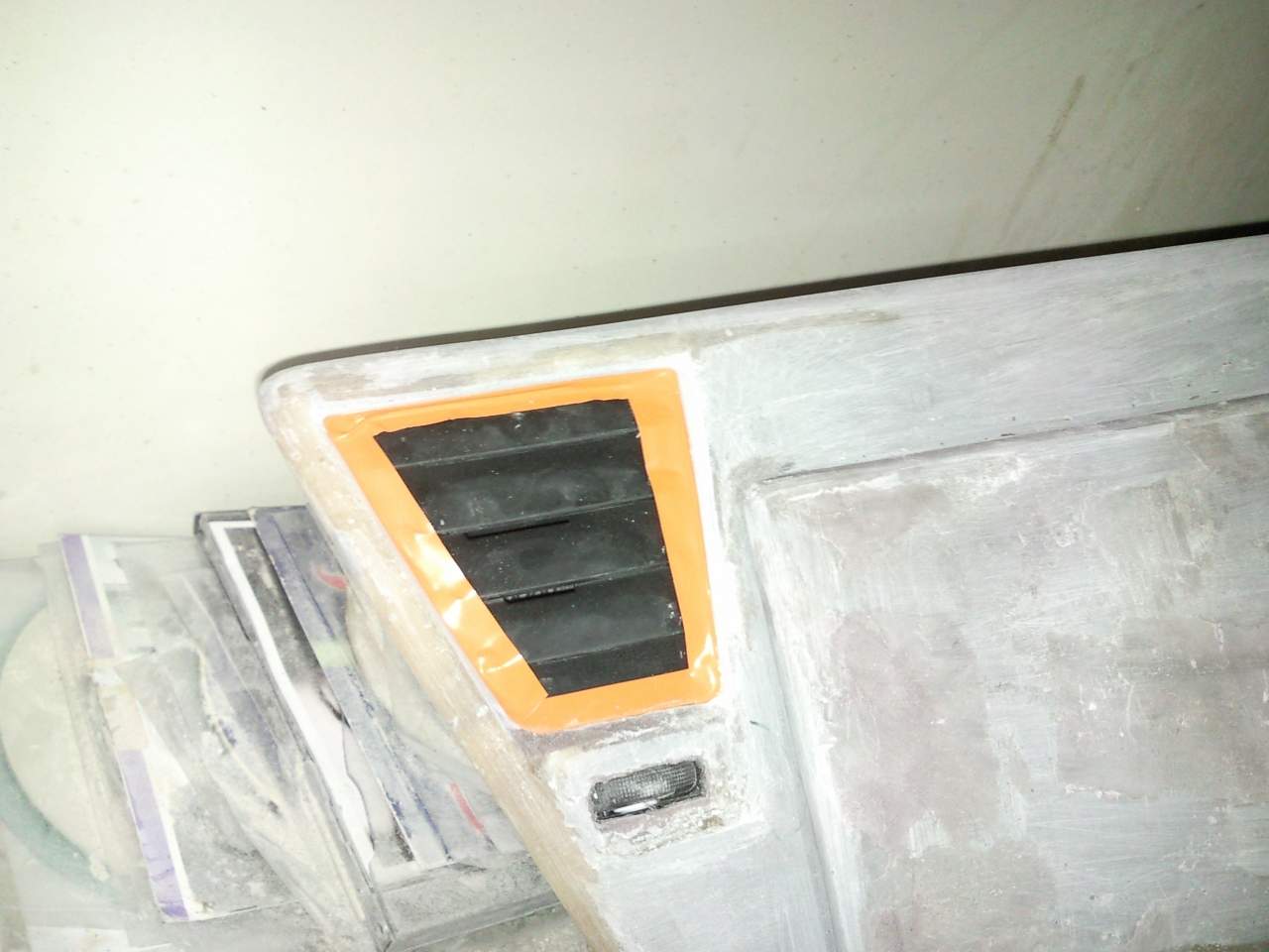

e i lavori procedono a gonfie vele ;) ecco un altra foto di lavorazione.. integrazione bocchette aria..
a proposito di bocchette dell'aria.. piccola notizia .. l'alfa romeo nn le fornisce come ricambio quindi 2 sono le soluzioni o si sostituisce con una griglia metallica oppure mi spedite le vostre e le integro....
Visualizza allegato 73596
Fico fico davvero ben fatto!! Continua così!!
