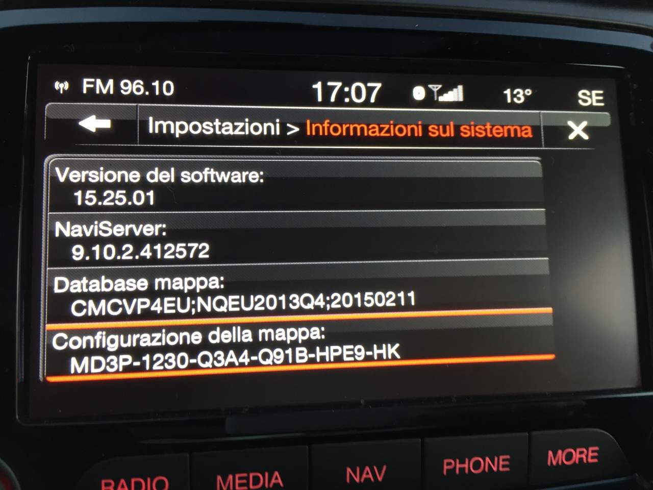

Ho ritirato la nuova Giuly la scorsa settimana, una delle ultime MY2014 prodotte.
Ho inserito una Transcend TS32GSDU1 Scheda di Memoria SDHC Classe 10 UHS-I 300x (Premium), Velocità trasferimento 45MB/sec e va tutto alla grande. Giusto qualche secondo di ritardo nella lettura quando accendo la macchina.
Riguardo le mappe, fra le informazioni sul sistema alla riga "database mappa" leggo alla fine 20150211. Questa sarebbe la data di aggiornamento e cioè 2 Novembre 2015? Effettivamente noto che tutte le modifiche alle strade che percorro abitualmente fatte recentemente ci sono tutte.
Re: Sistema Multimediale Uconnect - Alfa Giulietta MY14 [Tutto Qui]
Si, la data è quella.
Allora gli aggiornamenti ci sono! Il mio è ancora 2012... potresti fare una foto alla schermata?
Inviato dal mio SM-G900F utilizzando Tapatalk
2012?? Ma l'Uconnect è uscito nel 2014, com'è possibile??
Allego la schermata.
