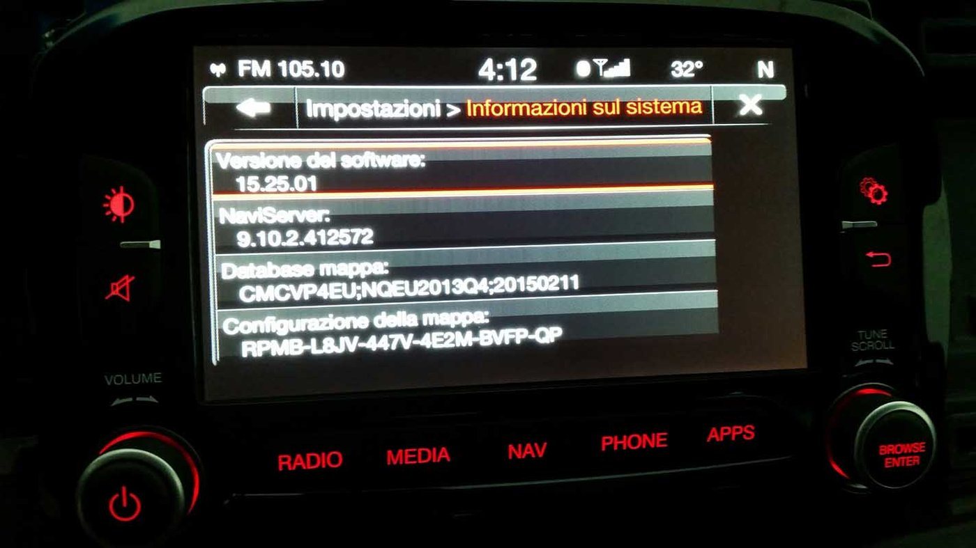

è questa??
    111.1 KB · Visualizzazioni: 342
