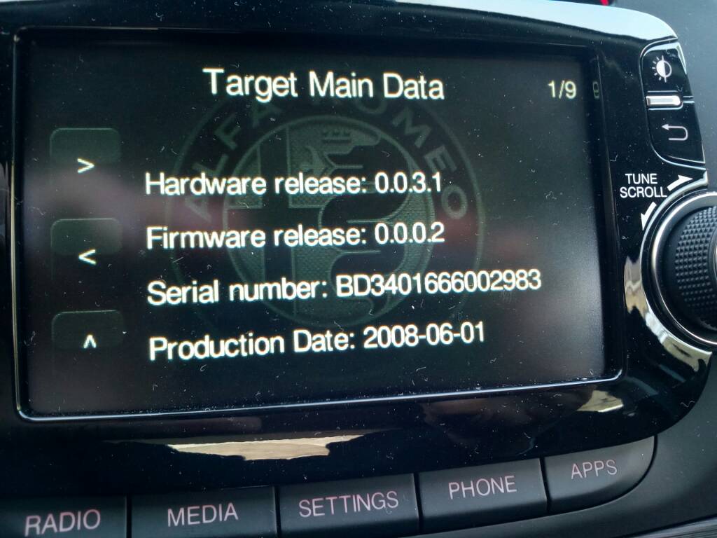

Buonadomenica a tutti. Allego foto della versione da 5" montata sulla giulietta acquistata a luglio 2016 e succesivamente sostituito autoradio ad ottobre perche' dldifettoso.
Saluti

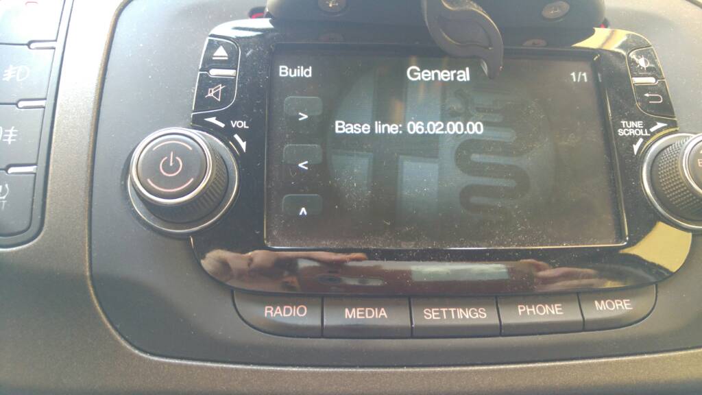

Allora ecco la versione uconnect 5 che ho io 05.01.13.03. In più aggiungo che il mio uconnect è la primissima versione installata su giulietta essendo la mia una my2014 ordinata appena presentata al salone di ginevra quindi la ordinai senza vederla e in concessionaria ancora non era stata presentata. Quindi versione uconnect primissima. Vediamo se esistono aggiornamenti chiedo ad utenti con uconnect 5 di verificare la loro versione e postarla cosi capiamo se è aggiornabile o meno. X verificarla si deve entrare in engineering mode e leggere li la versione x entrare in questo menù accendere uconnect poi tenere premuti x più di 5 secondi i tasti radio e browse/enter qui scegliere general e poi base line e li è indicata la versione

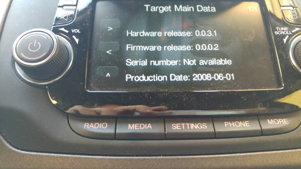

Questa la mia versione. Spero di aver fatto la foto alla cosa giusta.
E' la stessa tua?

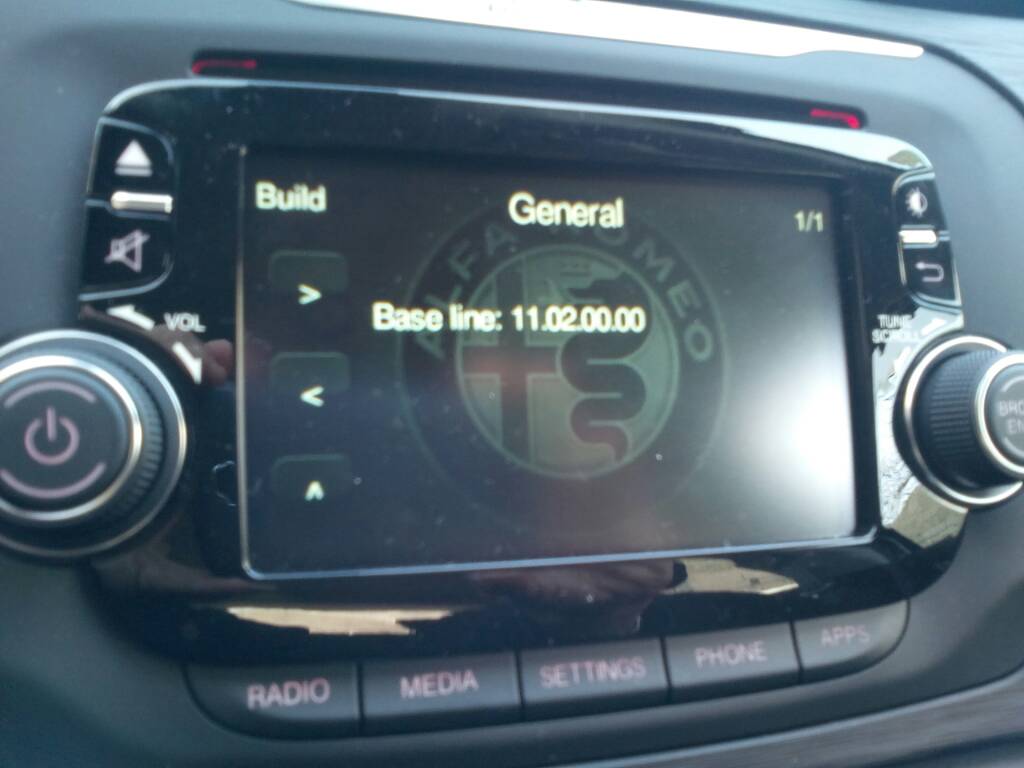

No è la successiva. Essendo la tua giuly anno 2014 e anche la mia ed io ho la versione 5 questo indica che esiste l aggiornamento. Resta però il fatto che anche aggiornando ci sono problemi come nel tuo caso
