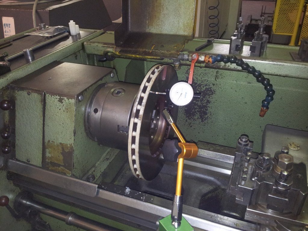

a 40mila km ho cambiato i dischi della mia giulietta (impianto brembo maggiorato) a causa di una forte vibrazione avvertibile nelle frenate superiori a 100km/h.
Prima di montare i dischi di ricambio li ho controllati con tornio parallelo e comparatore, il tutto era contenuto in un +- 5 centesimi di mm, probabilmente imputabile alla non perfetta "pinzatura" del disco sul mandrino.
Per fare un controllo a regola d'arte avrei dovuto usare la contropunta per spingere la base del disco contro il mandrino, ma può andare benissimo anche senza....
Visualizza allegato 105796
Una volta sostituiti il problema è sparito (alla faccia del mio meccanico che dava la colpa alle gomme, nuove e appena equilibrate)
Appena possibile controllo i dischi vecchi sul tornio, sono curioso di sapere quanto sono "ovalizzati", se di ovalizzazione si tratta...
Ne approfitto per chiedere se qualcuno è a conoscenza delle tolleranze di lavorazione di questi dischi.
La sospensione completa, quindi accoppiamento disco mozzo e pinza deve stare entro mm 0,08

io avrei messo il comparatore col disco sul mozzo della ruota, almeno hai notato che il disco era ovalizzato, ma non mi sembrano così tanti da far vibrare enormemente, forse le cose non sarebbero state uguali sul mozzo della sospensione, penso io?
Re: ovalizzazione dischi dopo 10000 km -IMPIANTO BREMBO
Grazie per l'informazione, non ho potuto verificare questa tolleranza in quanto avrei dovuto farlo con il disco montato.
Si, avendo l'atrezzatura (ponte) avrei potuto fare anche questo controllo, ma dopo anni di esperienza (e anche un pò di fortuna) sono andato a botta sicura, quando in frenata sento vibrare volante e pedale freno sono i dischi a causare il problema.
I dischi che ho controllato sono quelli nuovi, non ho ancora avuto tempo ti verificare quelli "vecchi" per accertarmi della loro effettiva ovalizzazione.
