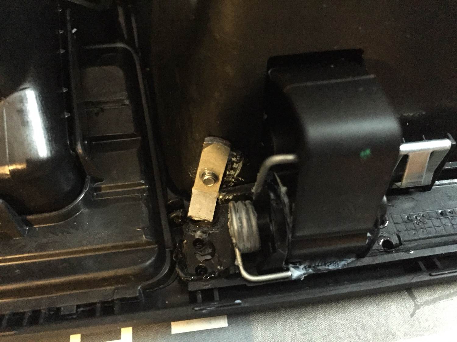

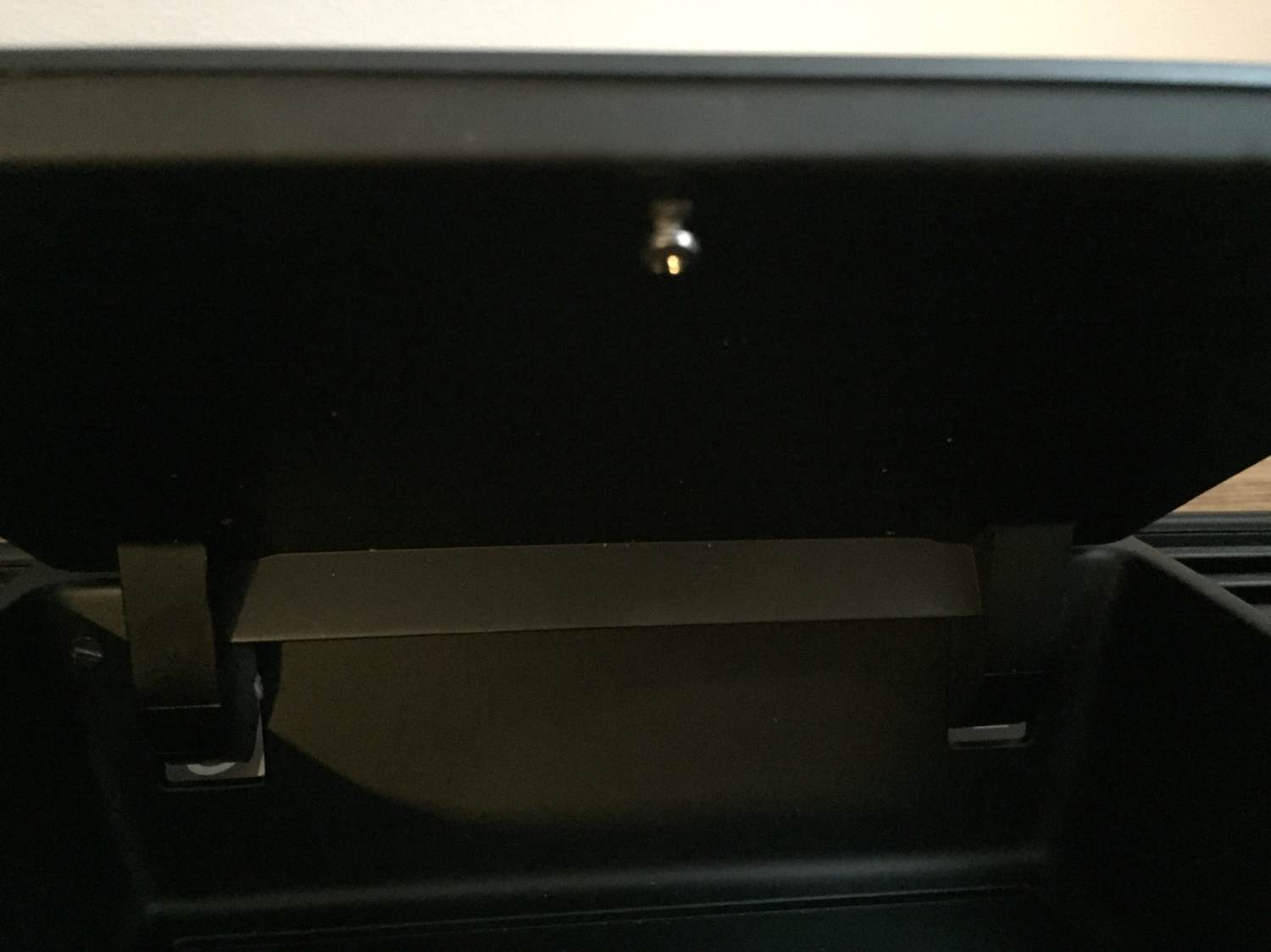

Lessi in questo forum che qualcuno risolse il problema sostituendo alla linguetta rotta, una vitina di dimensioni simili avvitata al coperchio in modo tale che la testa della vite, si incastri nell'alloggio della linguetta alla pressione dello sportello del portaoggetti.
Qualcun'altro ha provato questa soluzione ?
Io l’ho riparato mettendo una vite al posto del perno in plastica e ho bloccato la cerniera con un rinforzo che tiene il supporto in posizione. Per ora funziona egregiamente.
