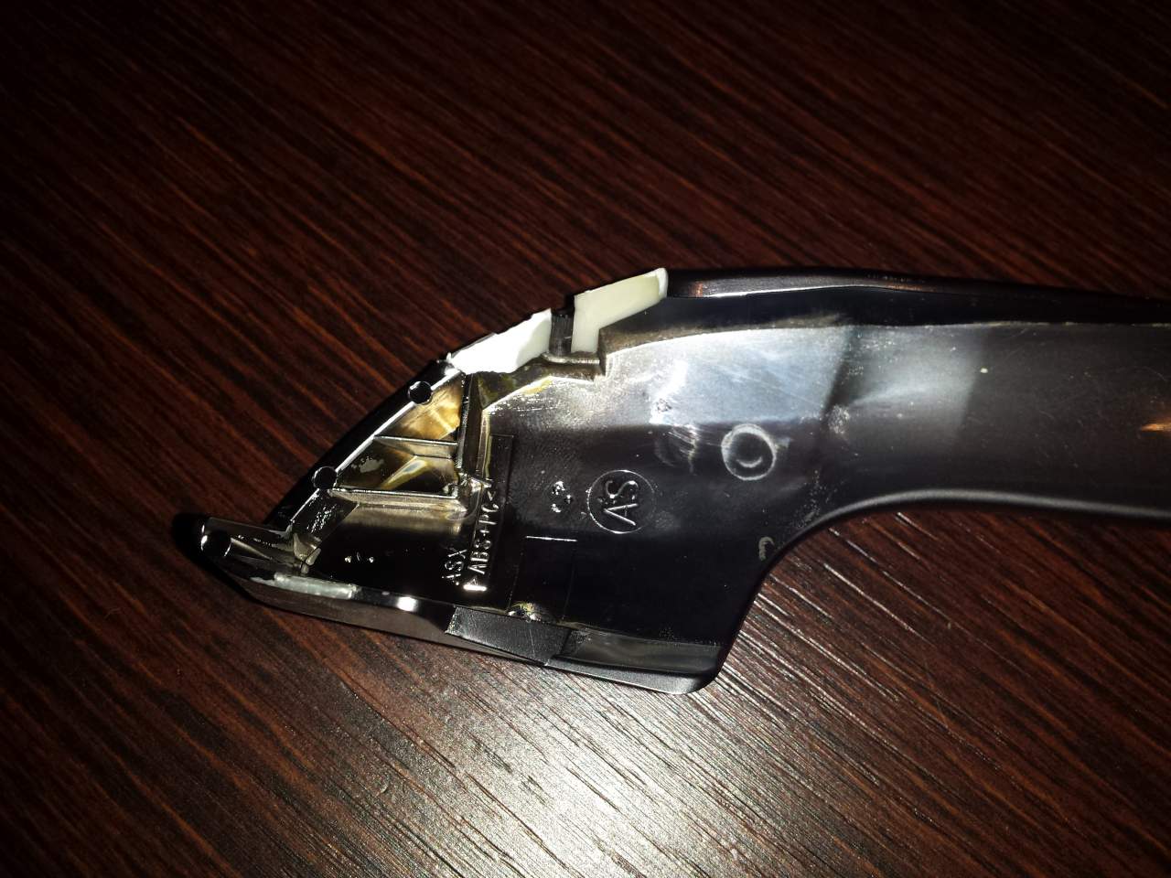

Kmq ecco la mia maniglia... Come si può notare dal cambio di tonalità nella spaccatura... La parte più bianca ha subito una deformazione strutturale prima di cedere... La parte color panna invece è come se fosse filata...

Re: Giulietta - Rottura Maniglia Interna
Sai cosa noto?
Punti di rottura tutti diversi tra di loro, a te in quel punto, ad altri nell'occhiello, ad altri nella giunzione...... :Bash:
:lol2: comprate anche voi ricambi a vanvera... Prima o poi servono... . :lol2:
Tu scherzi ma con quest'auto con data di scadenza non si mai cosa ti può tornare utile.
Notato che dopo tre anni il 90% sta rompendo i cavi bagagliaio?
Ripeto non so se si nota dalla foto ma la mia sempre fosse filata... Poi se si sia filata con l'uso, con gli sbalzi termici, in fase di fusione o in fase di verniciatura/rivestimento è un mistero... Kmq secondo me il trattamento che da la finitura satinata se fatto a caldo potrebbe dare uno shock termico che debilita il materiale... Ma è solo un mio pensiero non suffragato da riscontri oggettivi...
Quella sostituita da me era tranciata di netto all'altezza dell'occhiello. Non presentava "sfilacciature".
Kmq un sistema del caxxo, almeno due viti al posto della saldatura a caldo potevano metterle... Non è comprensibile... Sembra proprio volessero evitare qualsiasi possibile riparazione...
Guardando la foto di Grattuggia mi sembra di vedere la mia, certo che dover fare incetta di pannelli perchè nessuno in FCA capisce che c'è un problema o di progettazione o di materiali fa veramente girare le pa..e e se non trovi alternativa 350€ e passa la paura.
Dico la mia guardando il pannello il fatto che si rompano tutte quste maniglie potrebbe essere perchè la maniglia non è in una posizione orizzontale perfetta, anzi inclinata verso il basso fa sì che inavvertitamente la si sforzi tirandola a sè.
Vuoi la mia?
É volutamente "a tempo" come il 99% dei materiali su Giulietta. L'1% é per i cristalli che mi auguro non lo siano, altrimenti siamo nella merd@.
