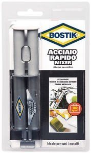

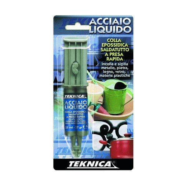

Ho usato un mastice epossidico bicomponente , in commercio si chiama anche (acciaio liquido) ed attacca pure sulla plastica,vetro metalli. Sono due tubetti in genere uno è bianco l'altro e grigio....Io ci feci una riparazione 25 anni fa tra due metalli ed ancora sta la, tanto per dirne una...
Ovviamente questo era un'altro tubetto, un'altra marca,ma tant'è lo stesso

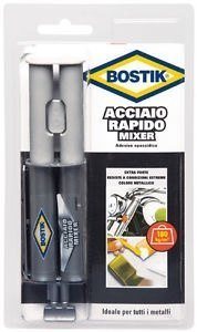

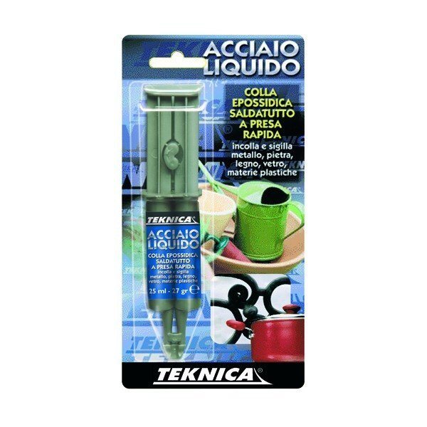

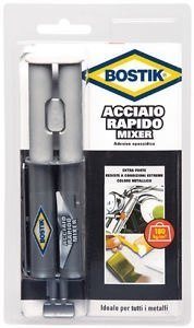

Per caso hai usato uno di questi?
Reazioni: mauretto 60
No,ma quelli che hai postato vanno benissimo,la scocciatura è solo di smontare il pannello, fare il lavoro,attendere un paio di ore
( perché la maniglia la devi lasciare semi aperta tanto che si polimerizza il mastice) e rimontare il pannello. Io non ho pensato a fare foto quando ho fatto il lavoro, ma vedrai che è più semplice a farsi che a dirsi.
