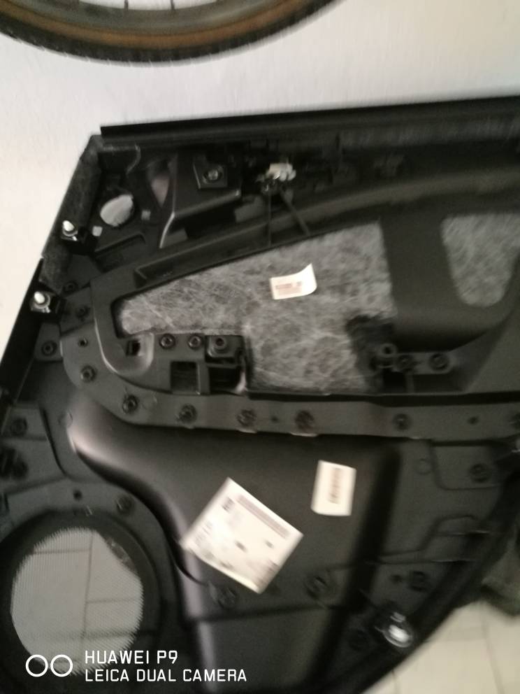

Questo è il pannello come si presenta sul retro, non so come abbiate fatto a mettere quel materiale l'ho dovuto mettere da davanti che a questo punto non serve nemmeno smontato, comunque non ho risolto la crepa si apre ancora....
#1,599
Io il mastice l'ho messo a pannello aperto, se a te la crepa si vede pure dalla parte dell'abitacolo,allora stiamo parlando di due tipi di rottura differenti.

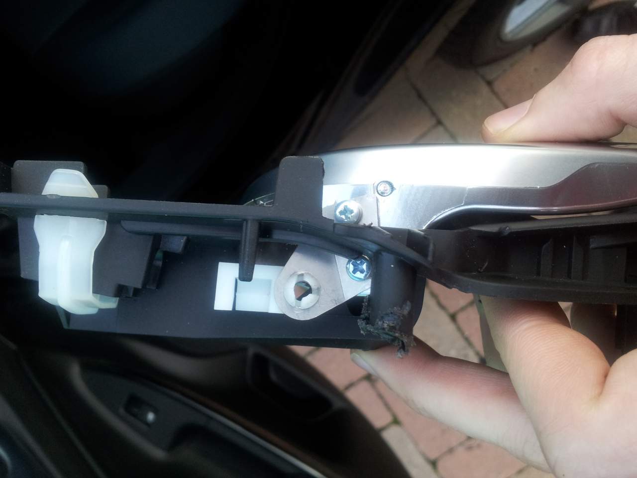

Ti posto la foto di un utente che l'ha pubblicata tempo fa, e che con un pezzettino di alluminio e le due viti ha riparato la maniglia.
Dalla riparazione capisci dove è il punto debole della maniglia, e francamente io dall'abitacolo non riesco a vederlo il punto debole se non smonto il pannello.

Mi sa allora che dovrò sostituire entrambi i pannelli a me si vede la crepa dal abitacolo con pannello montato adesso ti posto una foto del pannello anteriore guida quando si ruppe la maniglia...
