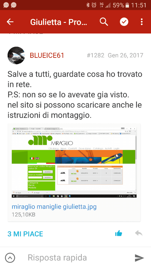

Per chi ha il problema della maniglia rotta e con auto fuori garanzia, vi informo che la miraglio che fornisce alfa ha messo a disposizione la sola maniglia risolvendo il problema di dover cambiare l’intero pannello. Credo che questa è una buona notizia.

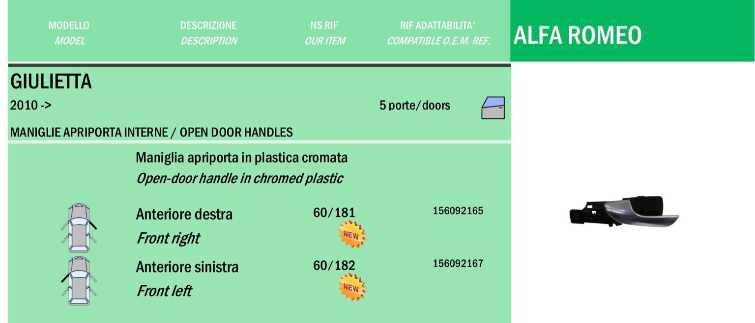

#1,796
Per fortuna è vero anteriore destra 156092165 ed anteriore sinistra 156092167

Viene venduta sia sui mercatini alfa che su eBay. Non so se la si trova anche negli autoricambi.

Mi era proprio sfuggito. Se possibile però queste info così importanti bisognerebbe metterle all’inizio del post. Può succedere che tra tanti post (questa ne ha già circa 1800) anche con la funzione cerca ti sfugga qualcosa.
