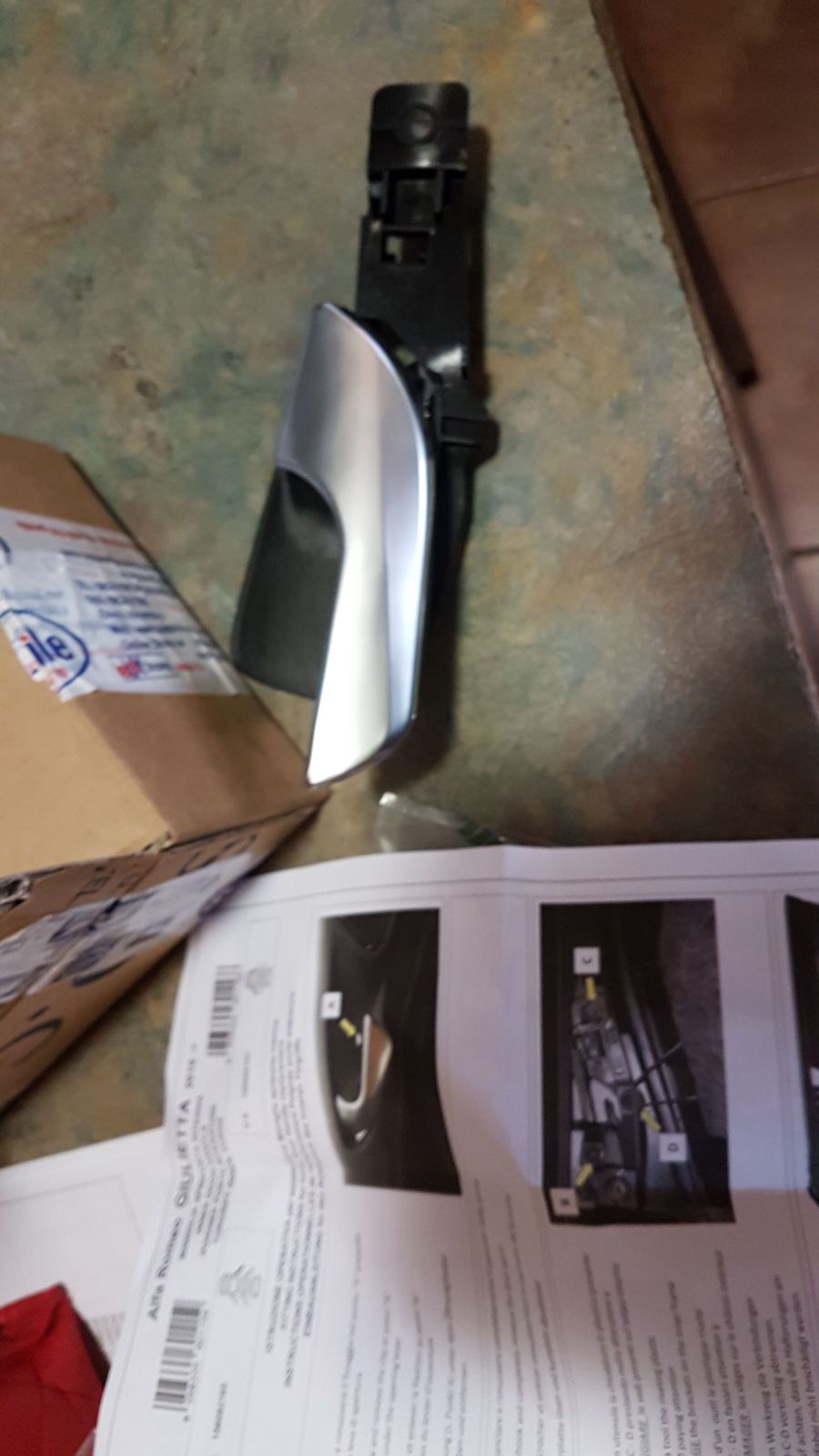

All’Alfa mi hanno chiesto 410 euro per il pannello + spese montaggio. Dal carrozziere idem. Fortunatamente ho letto qui sul forum di qualcuno che aveva ordinato la maniglia su ebay (spesa sui 70 euro) e ci ho provato. L’ho portata dal carrozziere e l’ha sostituita in circa 10 minuti, saldandola al pannello, ricollegando i fili del finestrino elettrico senza alcuna difficoltà.
