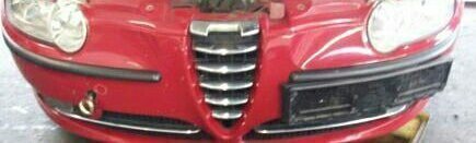

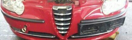

Poi ci sono anche sistemi, anche se non è bello, per proteggere la mascherina.
Visualizza allegato 161208
Il mio carrozziere mi ha detto che potrebbe rinforzarla internamente con qualcosa in acciaio... non ho capito bene. Quando avrò tempo per lasciargliela ne riparleremo.
