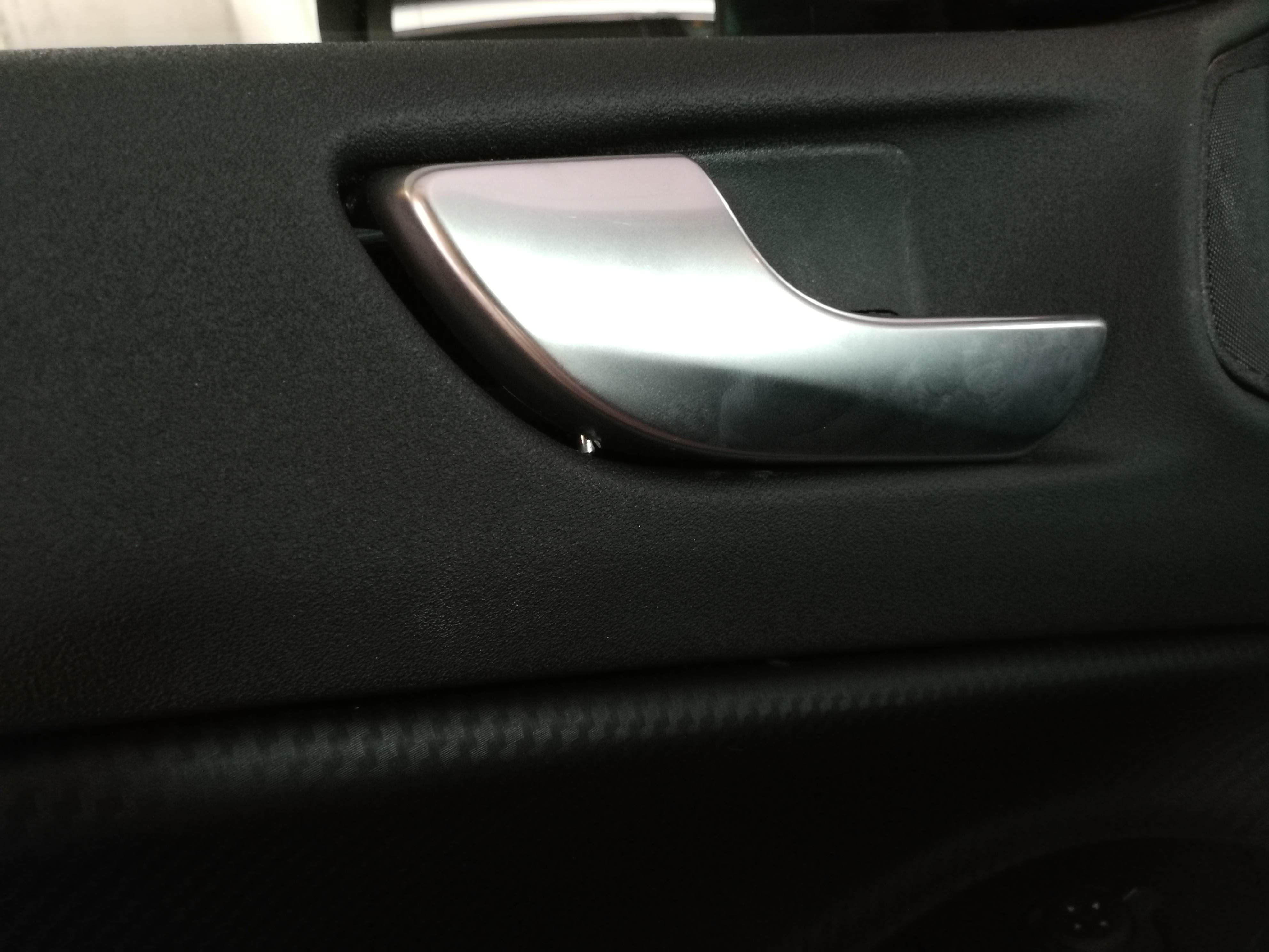

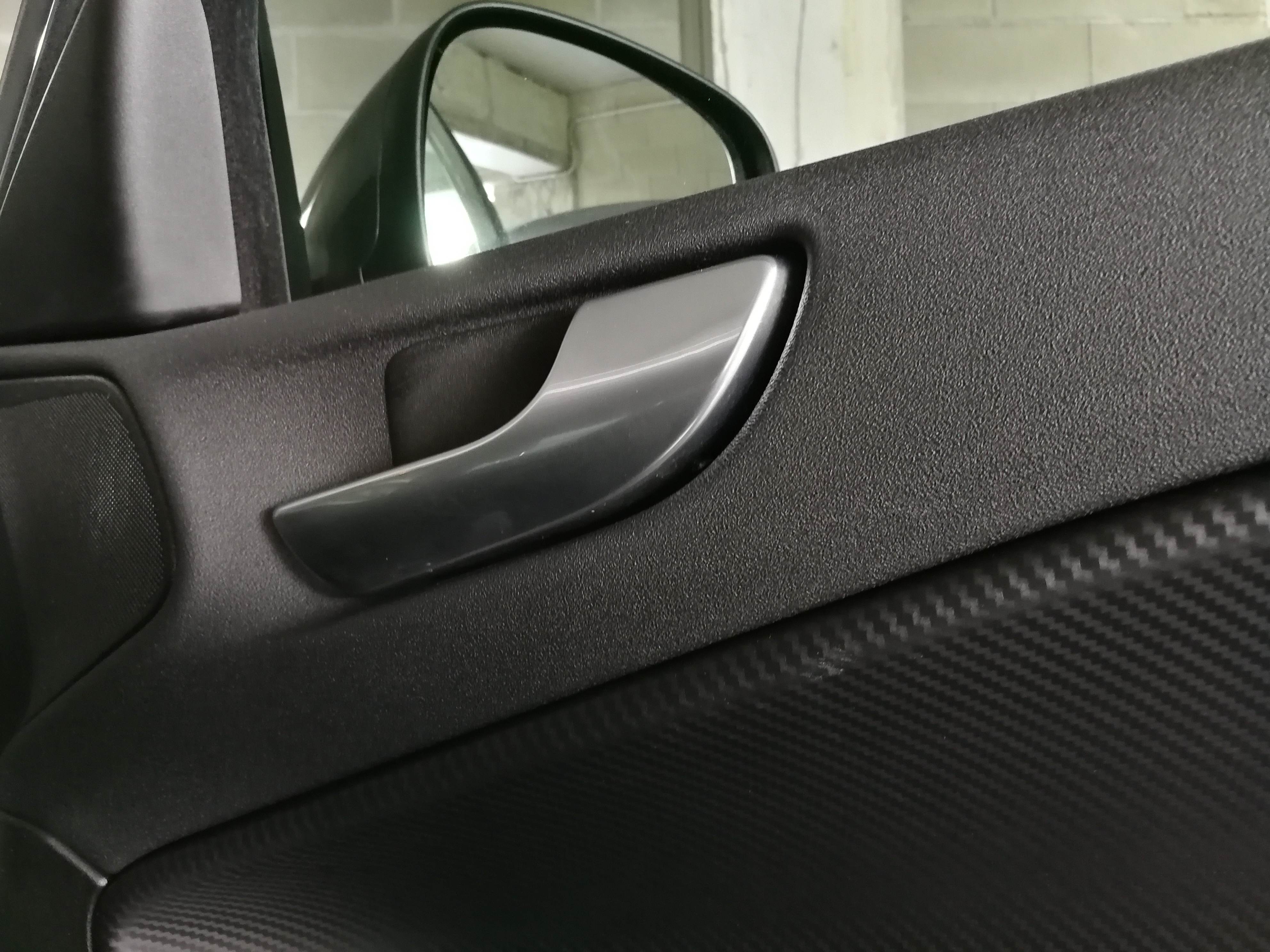

Ciao a tutti, mi accodo in parte al problema maniglia.
Praticamente ancora funziona ed apre la porta (lato guidatore) ma a volte la molla non la fa ritornare in sede e sembra "ballare" attorno all'asse di rotazione (la rimetto a posto io spingendola), vedo inoltre spuntare verso il basso vicino all'asse di rotazione un cilindretto metallico che tocca la plastica della porta, come se fosse sceso giù. Allego foto maniglia dx e sx per confronto.
Qualcuno sa cosa possa essere successo e come si possa risolvere per anticipare un eventuale rottura?
L'ho appena comprata come usato recente e ho garanzia alfa nei due anni fino a febbraio 2019.
Grazie in anticipo.

Le maniglie in alluminio e' stata una iniziativa limitata da parte di unn utente che ne ha fatte fare un certo numero.
Hai il perno che è sceso è successo anche a me mettilo in asse con cacciavite piccolo e la maniglia tornerà apposto se guardi attentamente si vede già in foto c’è una punta brillante che esce
Ok grazie, rimeso in sede con cacciavite, ma il meccanico di fiducia mi ha detto che sopra il sostegno è rotto, la maniglia regge solo da una parte, a settembre passo in centro alfa e vedo se in garanzia me lo passano. Spero che non si rompa del tutto nelle ferie.
Essendo in garanzia insisti perché te lo cambino, hai letto quanto verrebbe in "Alfa" sostituire la maniglia?
