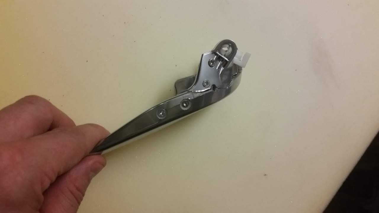

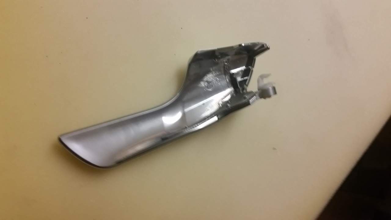

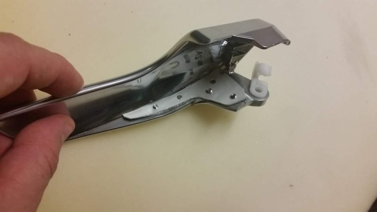

posto anche qui la mia soluzione al problema della maniglia rotta .L'ho smontata e ho preparato una staffa di alluminio sagomata che ho avvitato alla maniglia stessa.SI capisce meglio dalle foto che dalla spiegazione. 20151110_185919.jpg20151110_185922.jpg20151110_185915.jpg
come s può notare il foro dove è infilato il perno di rotazione della maniglia è esattamente sulla linea di rottura della plastica, La maniglia per come è costruita non può durare molto . A proposito , qualcuno sul forum mi vende una maniglia rotta?? Mi serve per un esperimento .

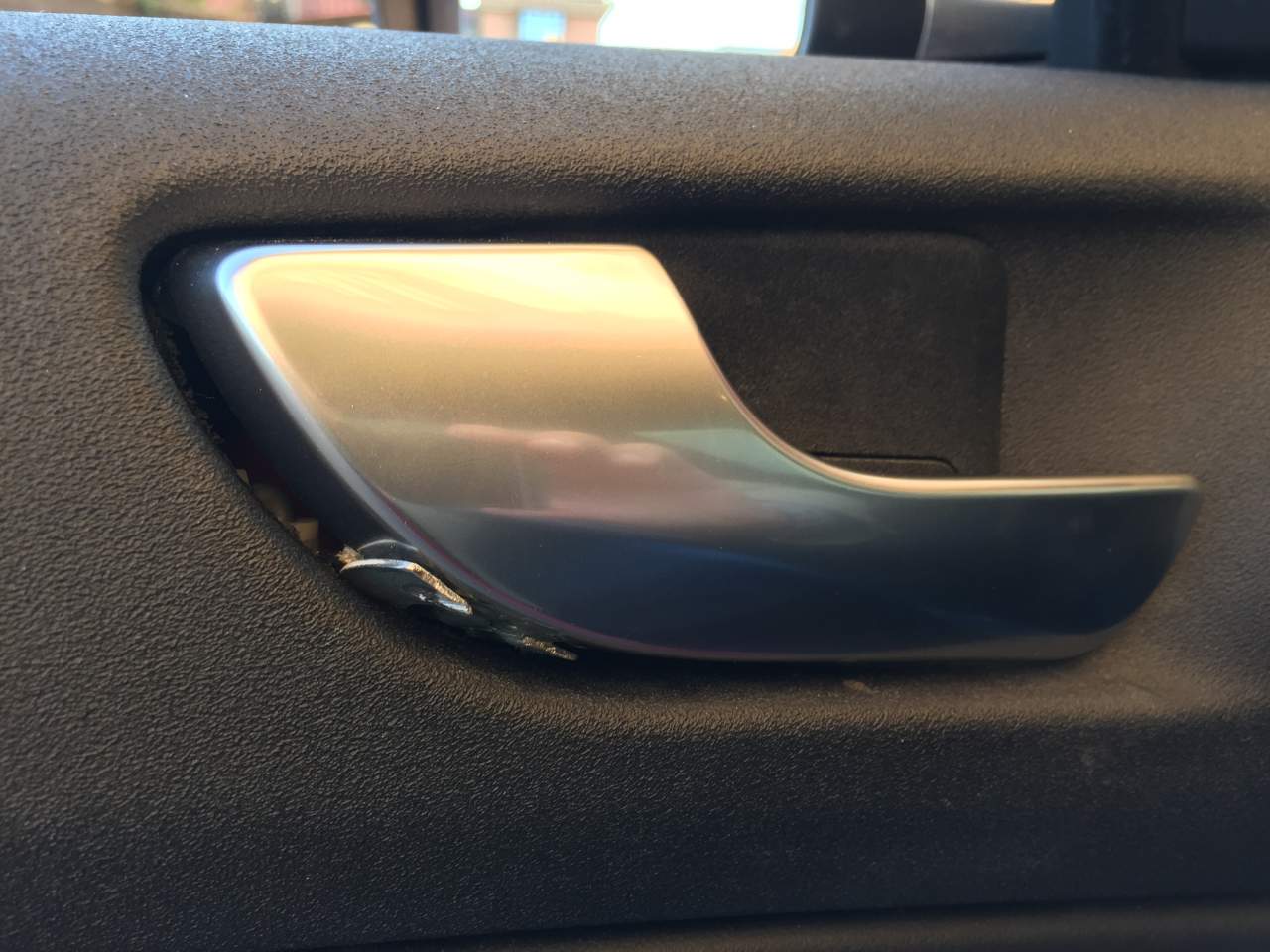

Buongiorno, io l'ho risolto accettando una piccola alterazione estetica della maniglia in questione, che si è rotta in un punto e mi è rimasta in mano, non potendo più riaprire la porteria se non dal lato esterno... Ufficialmente l'Alfa Romeo mi dava la possibilità di acquistare la maniglia, di pura plastica, ma ad una condizione: prenderla insieme a tutto il pannello dello sportello!! Per una modica cifra di circa 500,00 + mano d'opera... Ma se loro fanno i furbi, adottiamo le giuste contromisure! Grazie all'intervento del mio carrozziere di fiducia, il Sig. Scuderi di Riposto (CT), la maniglia è stata riparata creando un piccolo ponte metallico agganciato alle due parti della maniglia con delle piccole viti. Sono già trascorsi due mesi circa e la maniglia è perfettamente funzionante e più solida di prima! Vedi foto:
