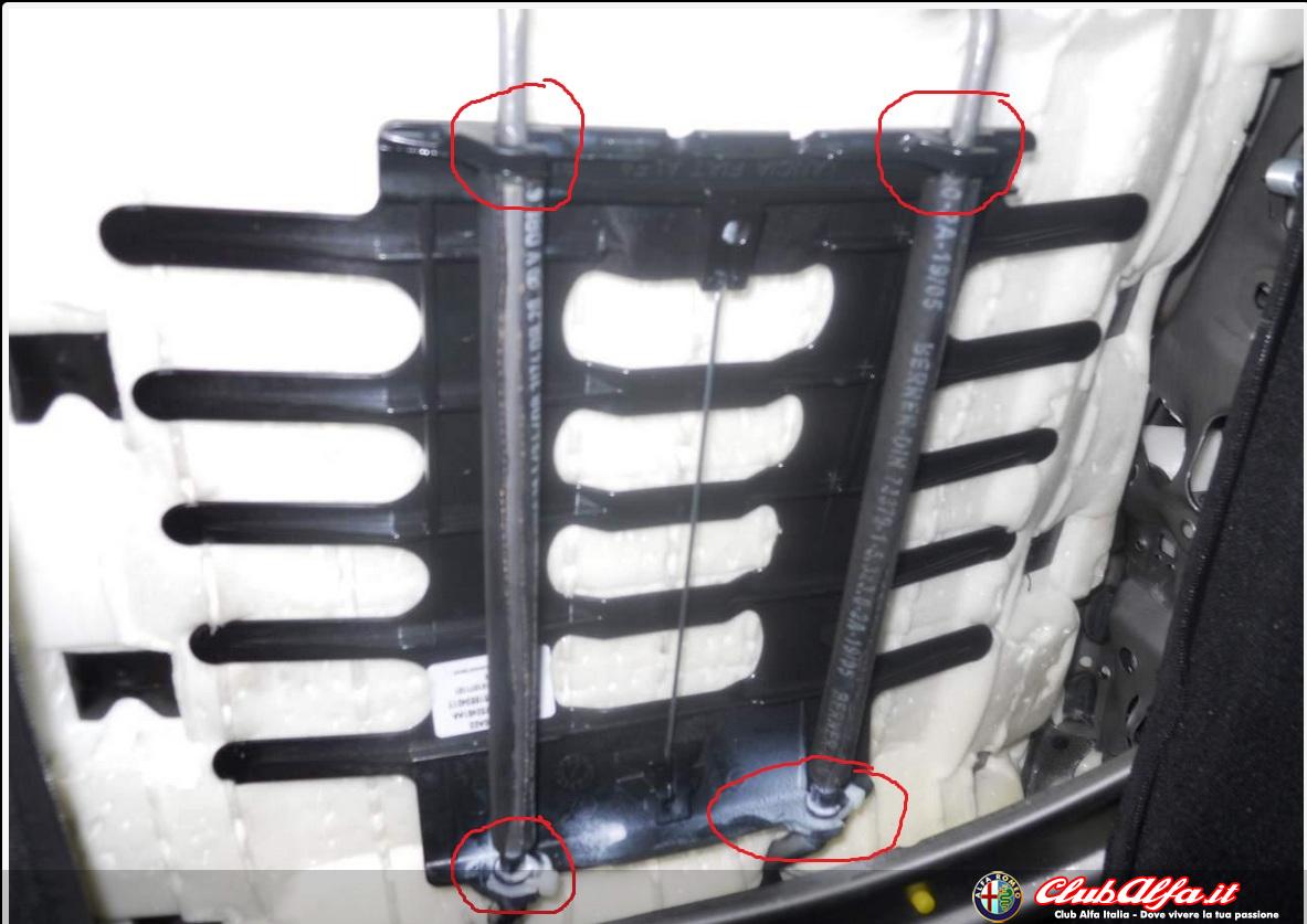

Senti scusa...potresti darmi una dritta dettagliata su come e dove agire?GRAZIE tanto!!

Io ho lubrificato con grasso spray ma non ho ottenuto alcun miglioramento, lo scricchiolio proviene dalla seduta e non dallo schienale...cosa consigliate di fare? Dite che è meglio se chiamo prima infomore e poi vado dal conce? La service di cui si parla è riferita allo schienale o alla seduta? O a tutti e due?
Re: Problemi sedili Giulietta
La service è riferita allo schienale, chiama l'infomore prima anche perchè l'officina più che metterti il grasso sulle guide non fa e per esperienza personale serve a molto poco....
