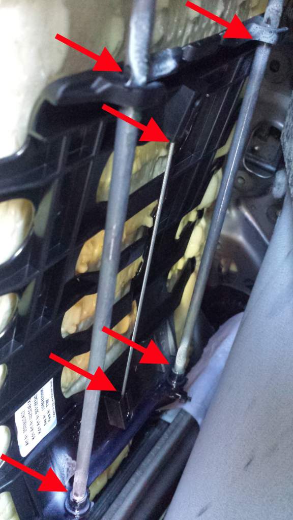

Grazie! Ho provato ad aprire le zip ma più di come vedi in foto non si apre.
A me la schiena del sedile si apre come da foto, quindi si accede tranquillamente senza staccare nulla da sotto il sedile.
Le parti che ho lubrificato e che mi hanno eliminato lo scricchiolio del sedile sono quelle evidenziate dalle frecce.
