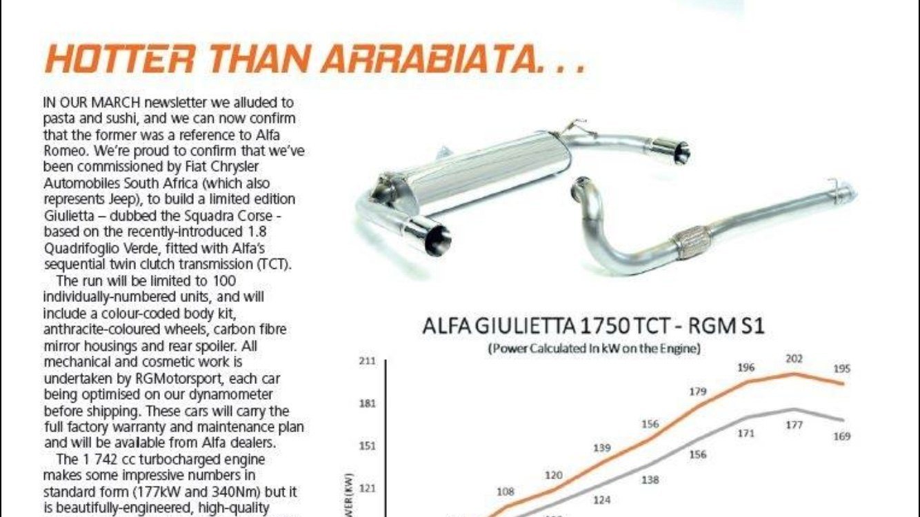

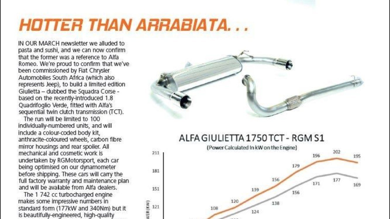

Raga questa è la foto dello scarico della Giulietta squadra corse
Infatti non ce l ha e il downpipe ha una bella curva .. È del diametro della turbina .. Non è da 60 come l originale è da 70
