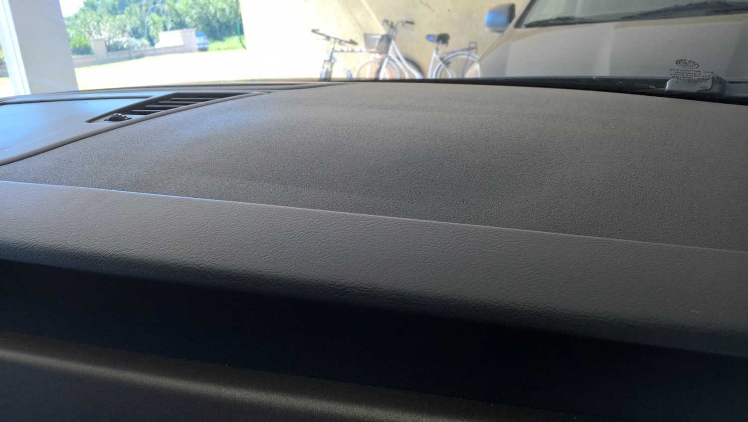

Eccolo! Ieri mi accorgo della bombatura.
Mi sa che la causa è da ricercarsi nell' esposizione al sole/caldo... (35/40°)
Giulietta del 2014, presa usata a novembre dell'anno scorso.
Visualizza allegato 145929
Il rigonfiamento airbag della tua giulietta è rimasto stabile così o successivamente si è spaccata la plastica? Anche la mia è del 2014 e ora è quasi gonfia come la tua in questa foto. Grazie.
Io ci ho messo una lastra di legno ed un peso sopra. Se si ammorbidisce abbastanza da salire su, piano piano dovrebbe fare lo stesso nel verso opposto ‍♂️
Anch'io stesso e identico problema. Giulietta del 2014. In estate sto sempre a mettere il parasole per non cercare di peggiorare il problema.
Se riesco a trovare un carrozziere bravo me la faccio sistemare al contrario me la tengo così.
