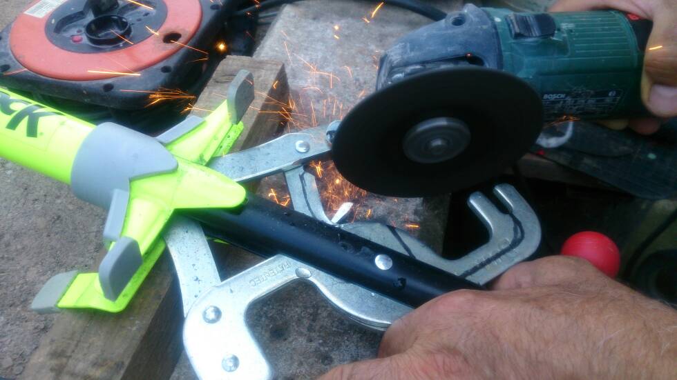

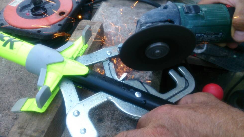

A me ste cose non convincono. Basta un seghetto a batteria e in 5 minuti si leva.
5 minuti?????

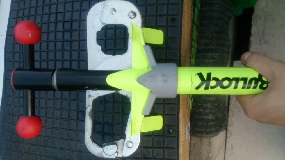

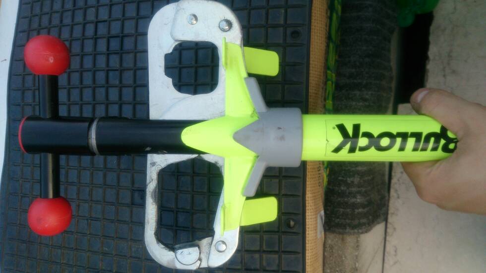

Questo è il mio antifurto modificato ed adattato alla Giulietta
Ogni auto mia ne ha uno e la Croma 2 volte è stata salvata
