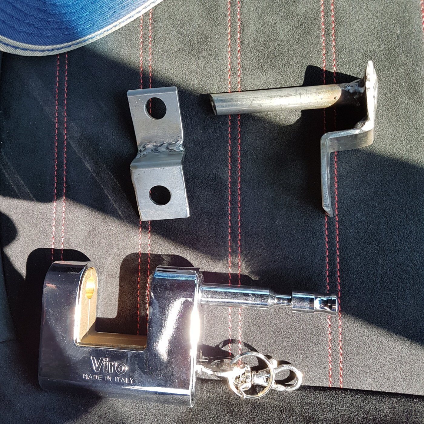

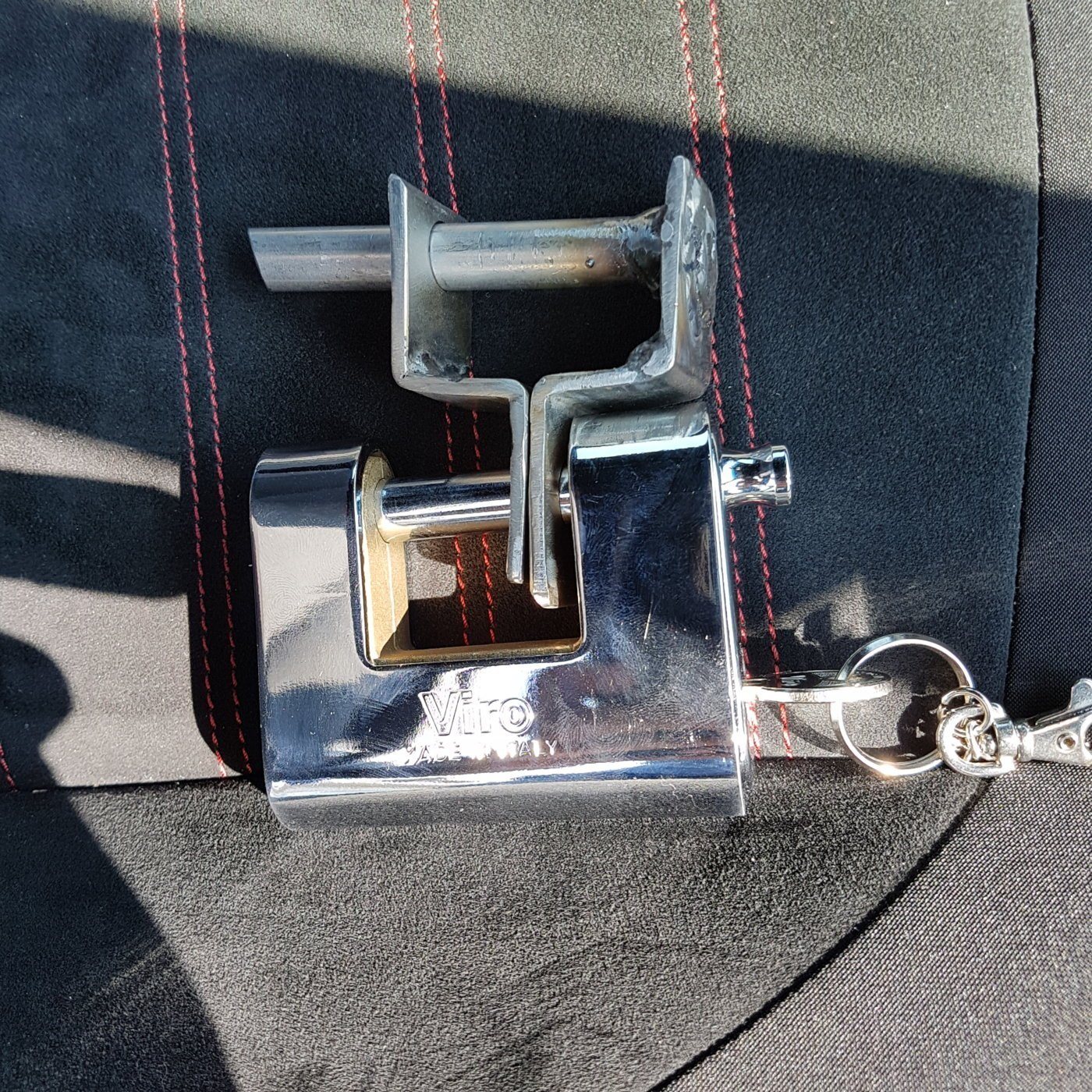

questo e quello provvisorio, in questi giorni arriverà quello più massiccio e fatto bene ....;-) era meglio se andava solo il lucchetto solo perché e un po scomodo ad inserirlo....poi piu in avanti comprerò il lucchetto uguale ma a due ingressi cosi non rimane troppo spazio fra le due cerniere...
quello che non capisco è dove lo agganci, sempre nello snodo del piantone sterzo?
Grande !!!!
