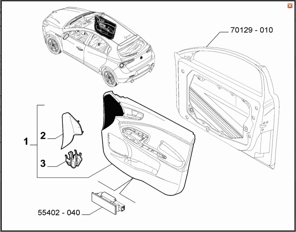

Ragazzi...son fermamente deciso a vdermelo da solo sto pannello...o me lo smonto io o ppure lo porto da uno che conosco in Fiat e me lo faccio smontare da lui in amicizia...ma prima volevo sapere una cosa da voi.
In merito a questa foto che vi allego Visualizza allegato 79643 sapete se gli stoppini in plastica, o meglio dette clips, sono nei fori che circondano la lamiera interna della porta?Penso di si comunque proprio per dar supporto al pannello.

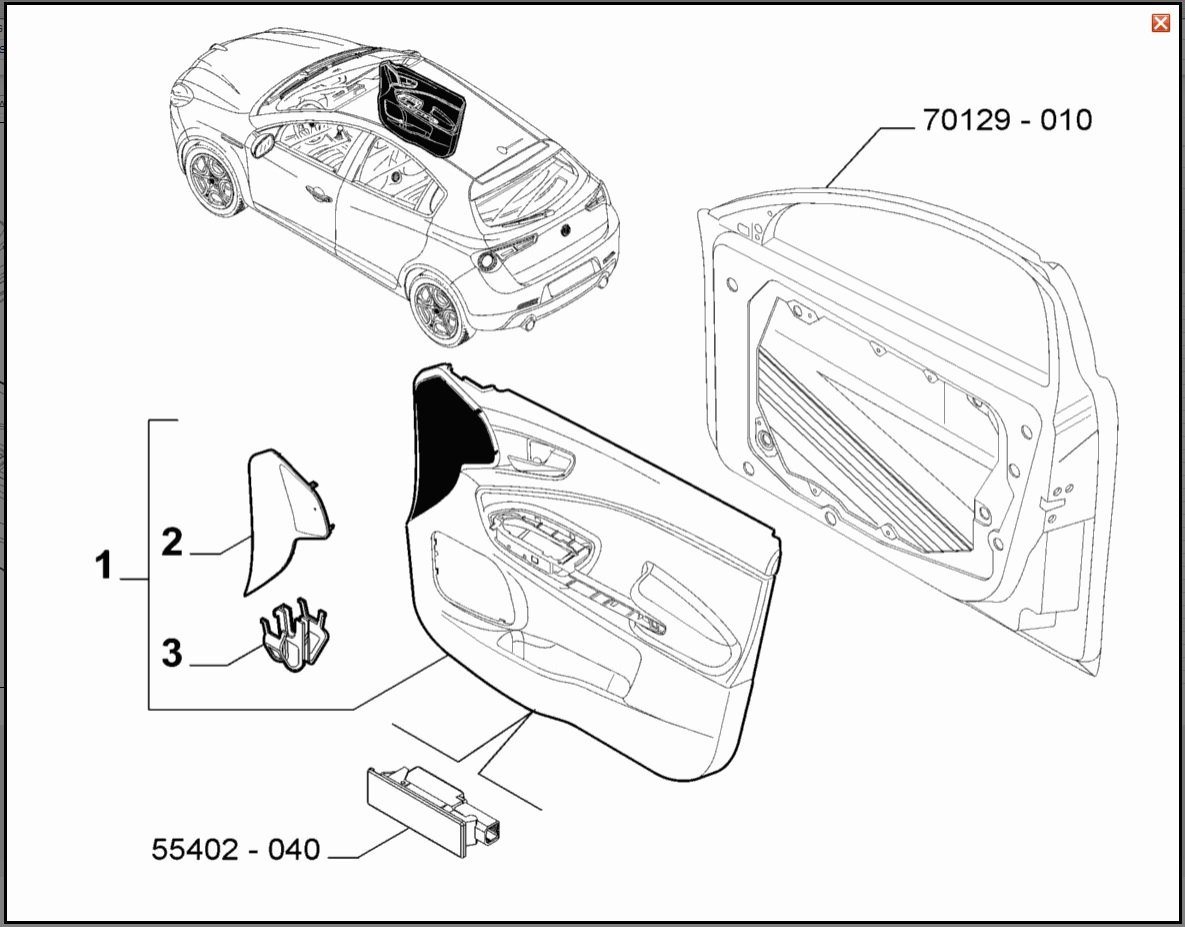

Sulla lameria attorno al foro ce la femmina delle clip..poi sul pannello ci sono i maschi...questi maschi sono agganciati al pannello in maniera molto delicata e la regola vuole che ogni volta si toglie il pannello si cambiano le clip proprio per evitare vibrazioni
