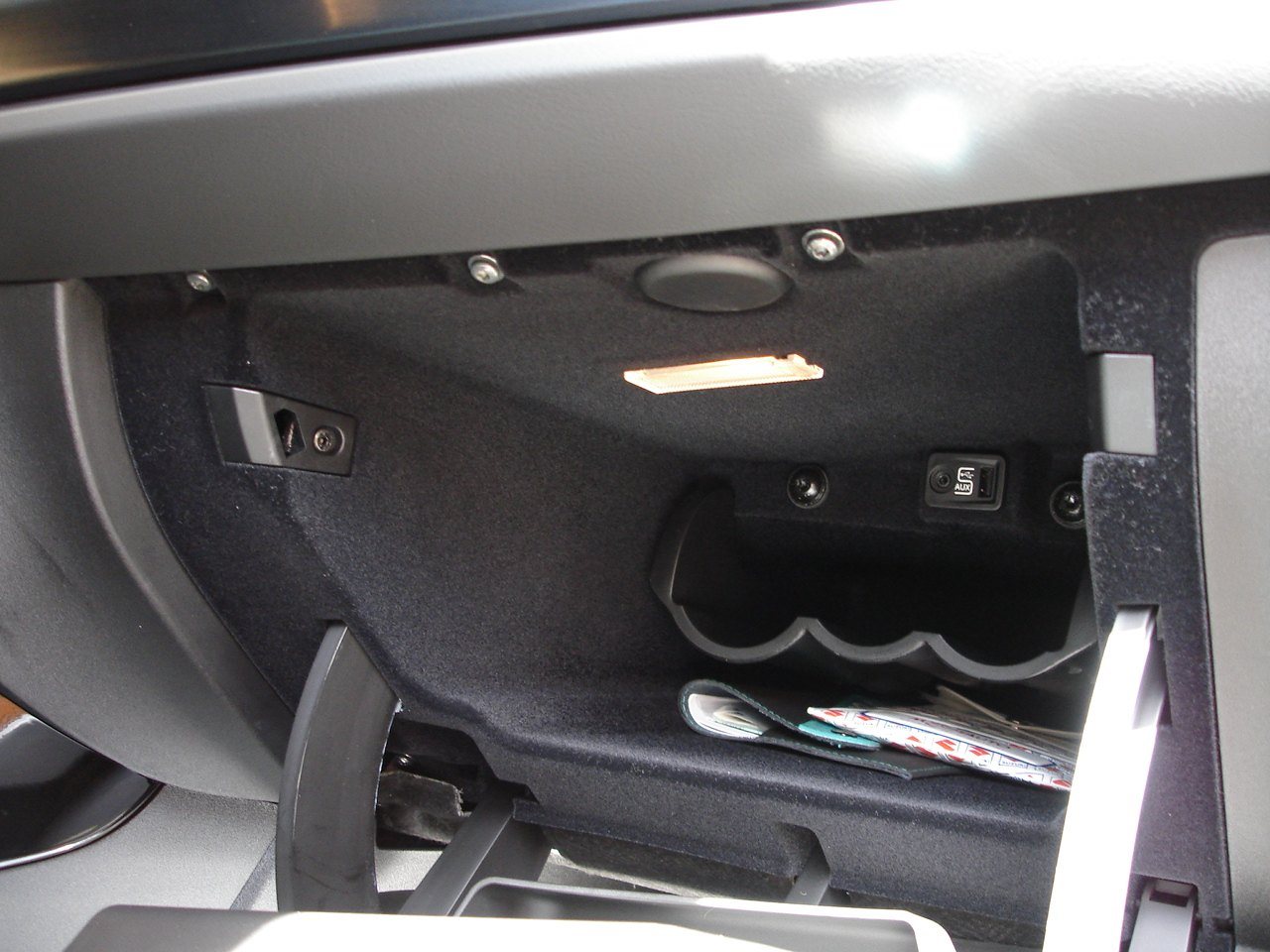

Potrebbe essere o la centralina del b&m oppure il cassetto sul cruscotto. Per capire se hai la vite apri il cassetto portaoggetti e guarda sulla dx del gancio all'interno. Se c'è un tappo allora lo togli e in profondità trovi la vite
Un tappo c'è ma non sono riuscito a toglierlo!!!
il tappo che devi tirare via e guardarci con una lampada portatile dentro è quello tondo grigio che vedi in alto quasi al centro prima della plafoniera che illumina il cassetto....
