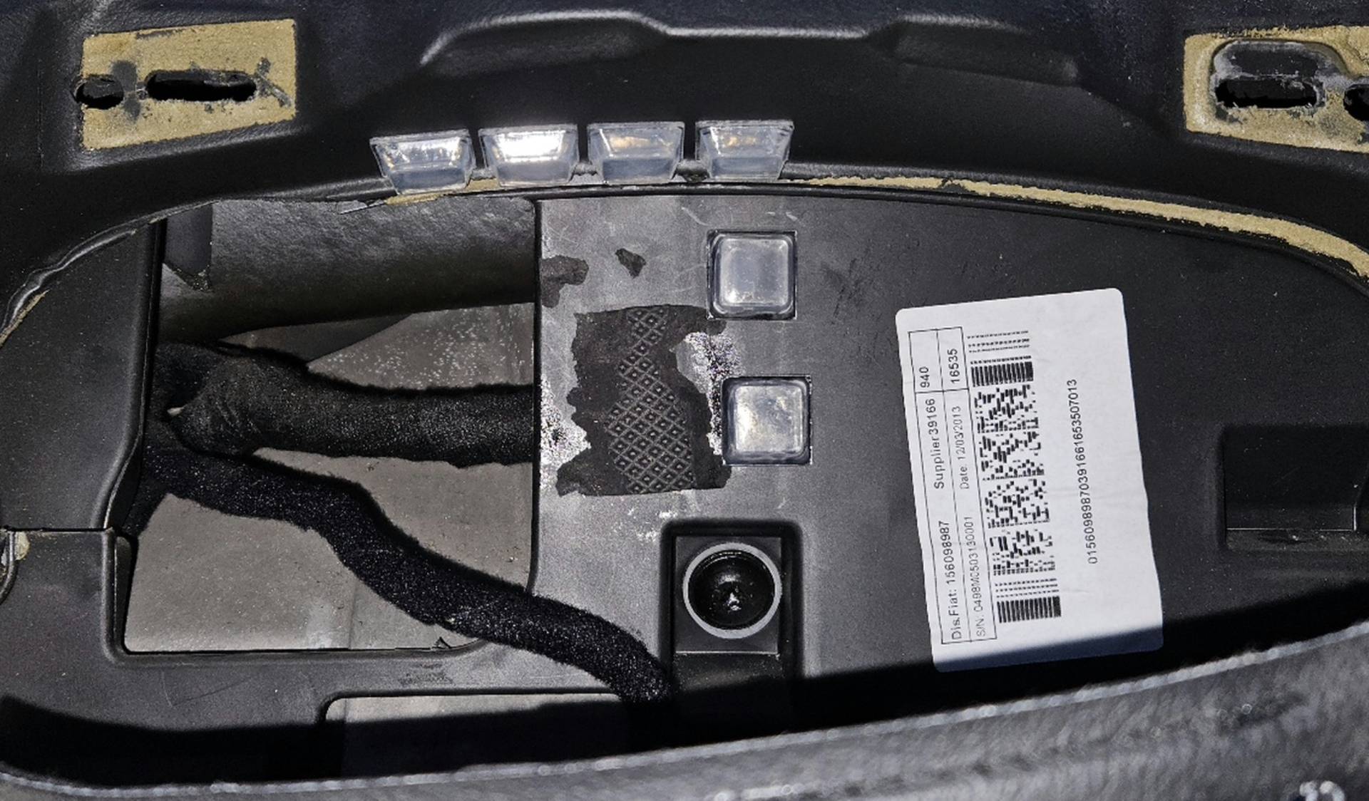

In realtà era proprio quello il problema, ho fatto un giro senza contachilometri come conferma. Ora ho messo dei gommini come in foto, e il rumore è quasi completamente sparito, diciamo del 90%. L'unica cosa è che non riesco a mettere la vite sinistra del contachilometri, però resta comunque tutto fermo 😂😂😂😂
Visualizza allegato 281360
Quelli che hai messo tu non vanno bene. Devi mettere il nastro telato o guarnizione in neoprene
Corro dei rischi con quei gommini? Ovviamente se trovo altre soluzioni smonto tutto e li levo in qualche secondo
Se ho capito bene, sono rigidi. Se è così male si adattano. Ecco perché ti ho consigliato la guarnizione in neoprene
