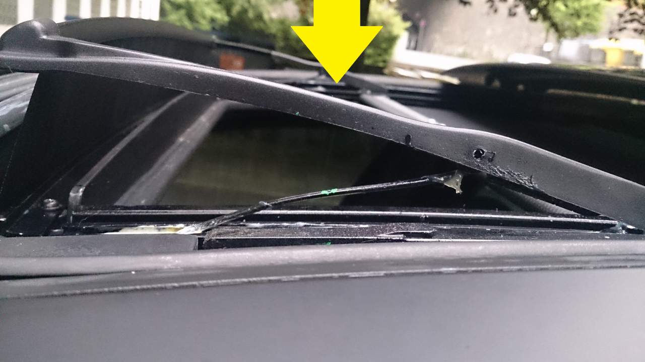

il rumore metallico proviene dai bracci del deflettore (tendina) col passare del tempo si allenta e quando è chiuso vibra sulla struttura metallica del tetto anteriore...sembra posteriore ma non lo è fidati anche perchè dietro non c'è niente solo vetro incollato....devi mettere uno spessore in gomma nell'angolo del vetro in modo che questo va a premere meglio sul braccio e quindi non vibra più. mi ci è voluta molta pazienza per trovare il problema ma l'ho risolto..
il punto dove mettere questo spessore di gomma sul vetro dovrebbe fare pressione sul punto da me indicato in foto ?
